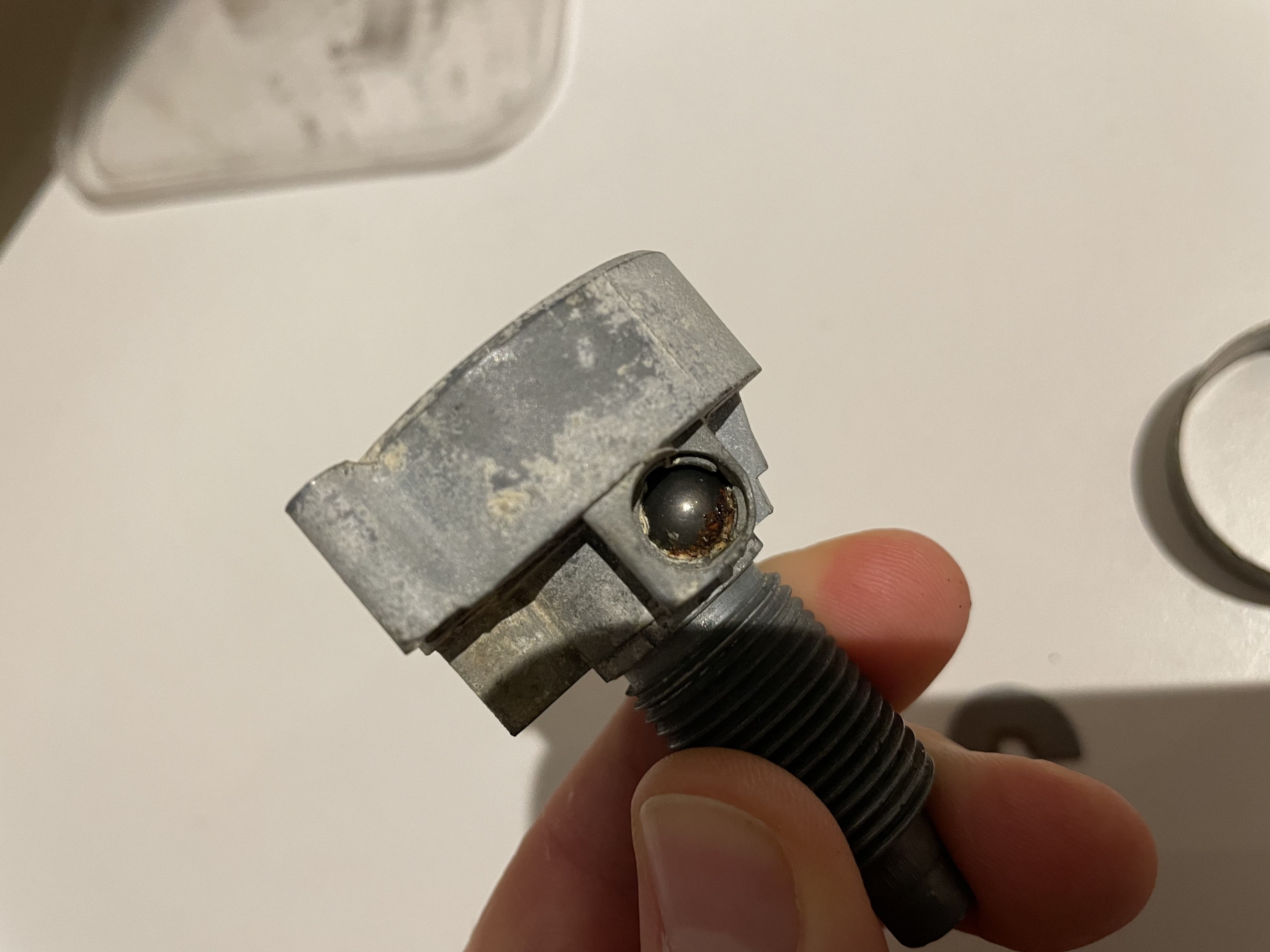

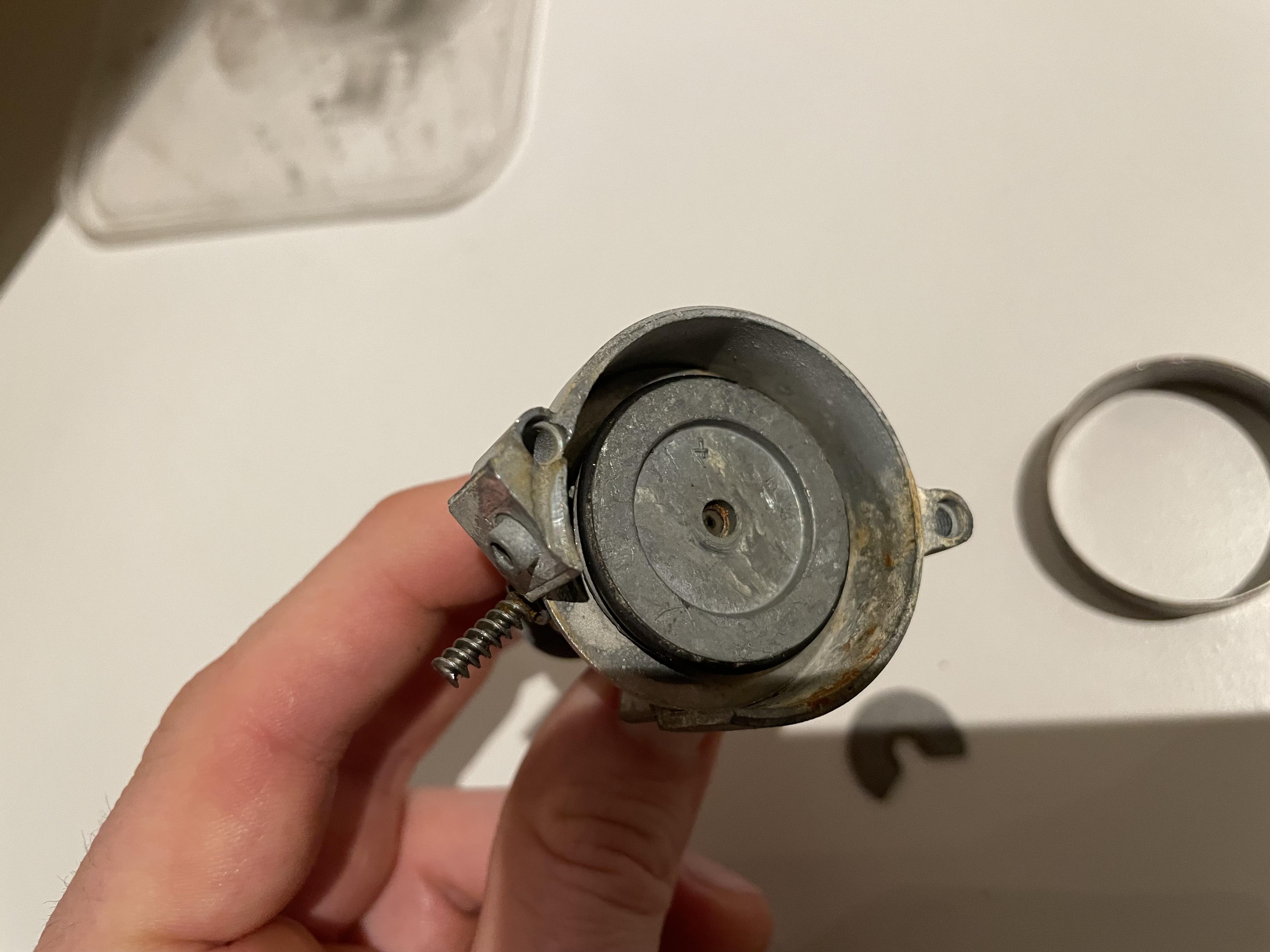

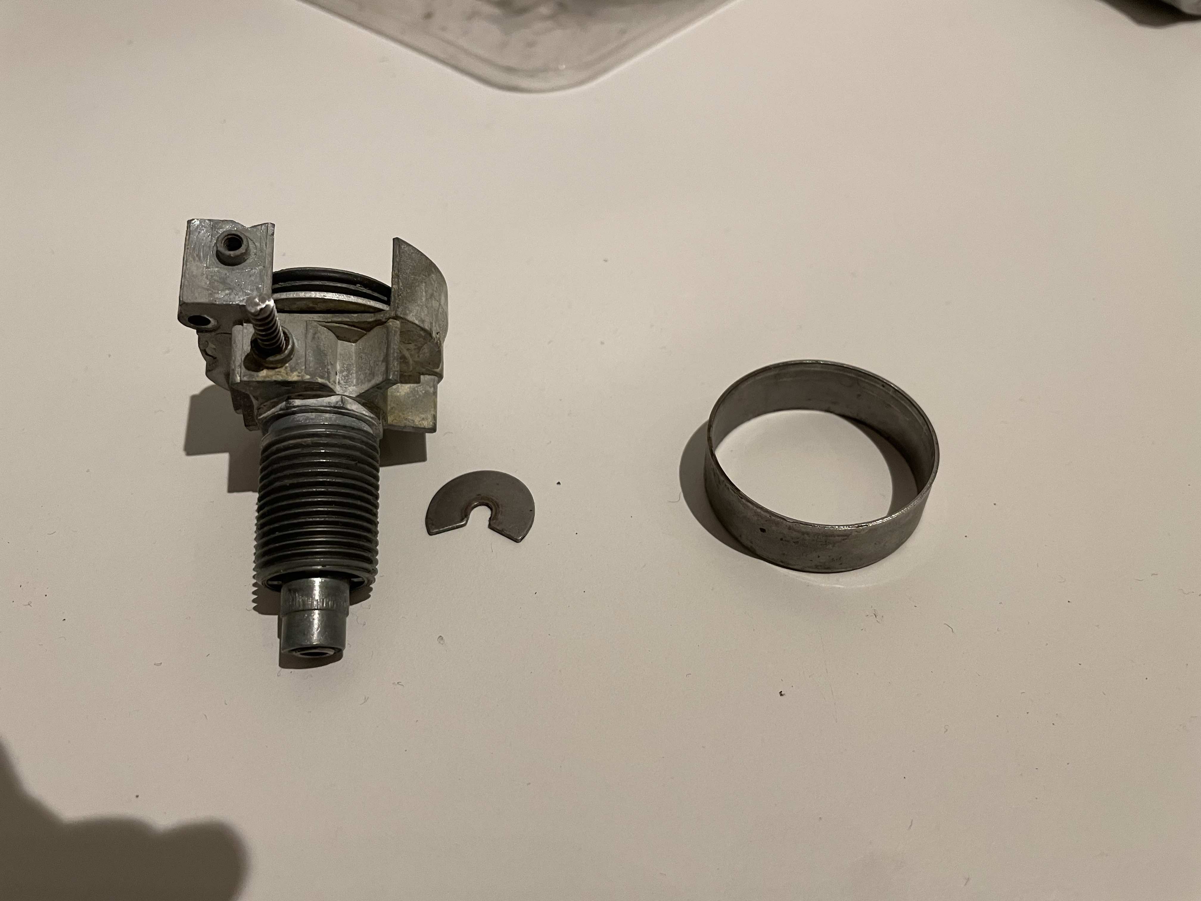

ich habe vor einigen Wochen angefangen den Tacho meines 103-A2 zwecks Reinigung auseinanderzunehmen. Leider musste ich meine Arbeit unterbrechen und stehe nun vor den folgenden (etwas peinlichen) Problemen:
1) Wie kann ich das große Teil (leider weiß ich keine bessere Bezeichnung) weiter auseinandernehmen, eine Schraube o.ä. kann ich nicht entdecken?
2) Wohnen gehört die 2/3 Unterlegscheibe? Ich vermute als Abstützung der Welle unter die Antriebsscheibe, ist dies korrekt?

Du bist bei der Zerlegung an einer der "kitzeligsten" Stellen angekommen. Zur weiteren Zerlegung muss die Welle für den Antrieb des Kilometerzählers ausgepresst werden. Du kannst die Kugel an der einen Seite sehen - die sitzt auf "Presspassung" und hält die Welle fest. Sie kann durch VORSICHTIGES (!!!) Herausdrücken der Welle von der anderen Seite her "ausgepresst" werden.
Doch Obacht! Falls Du dabei mit zu viel Kraft oder schrägem Pressdruck vorgehst, verbiegt sich die Antriebswelle für den Kilometerzähler und dann ist "Schicht im Schacht" (die Welle kann auch abbrechen - das ist dann noch ein bisserl schlimmer...).

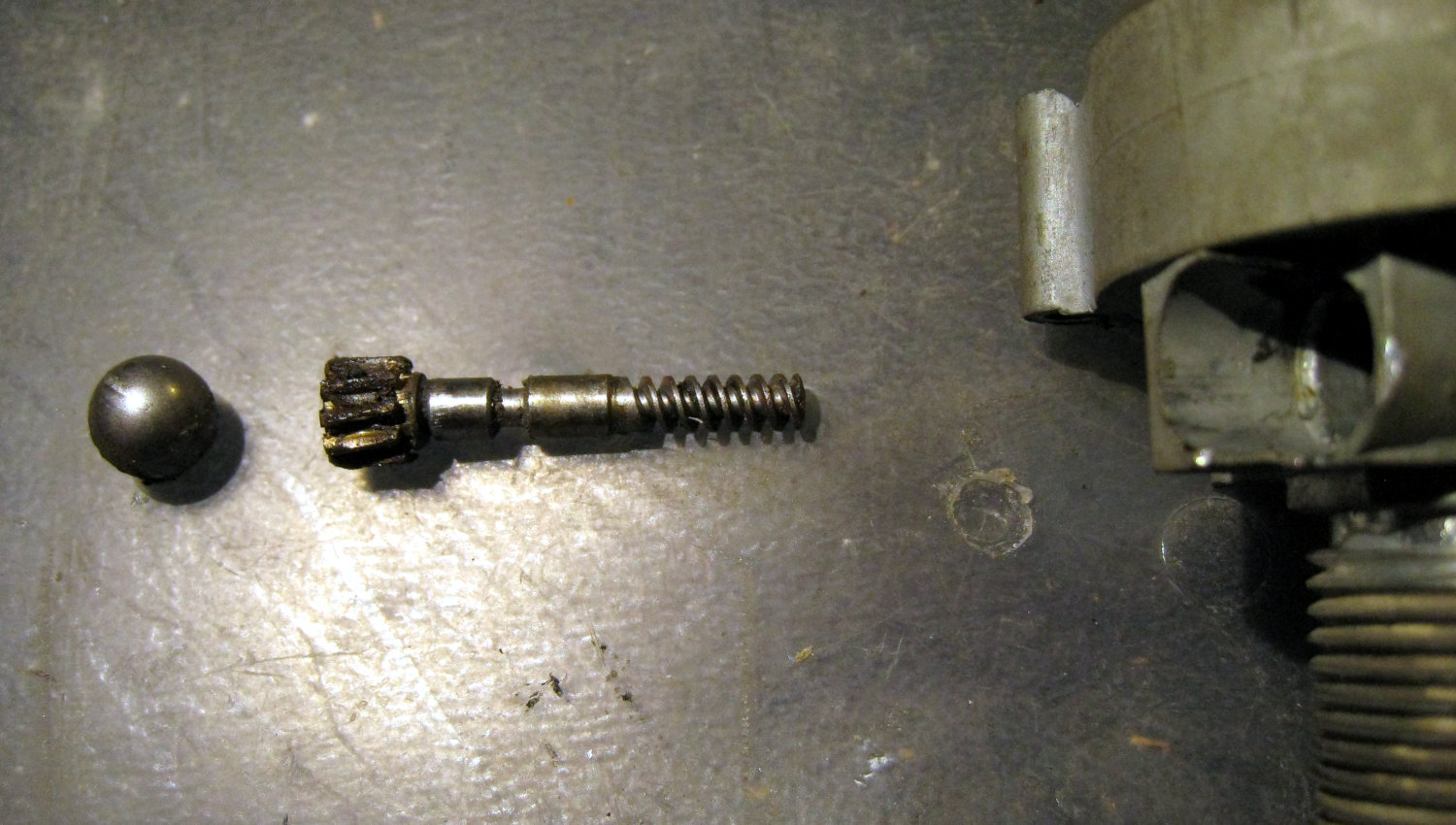

Hier ein Bild, wie das (ungereinigt) nach dem Ausbau aussieht:
Also erste Regel: keine Gewalt, viel Gefühl.

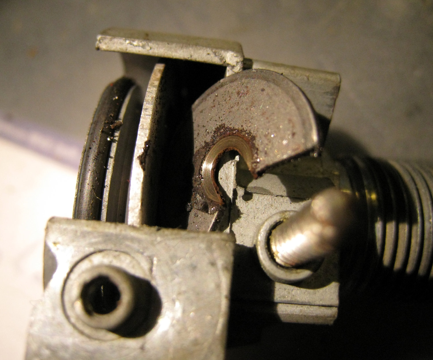

Die Frage nach der "2/3-Scheibe" ist dagegen einfach zu beantworten: diese Scheibe sitzt unter dem rotierenden "Magnetteller" und auch noch unter der großen Scheibe (beide gehen erst heraus, nachdem die Kilometerantriebswelle und der "große Blechring" entfernt wurden) und greift in eine Nut an der Welle des Magnettellers. So sieht das aus:
Wie genau diese Scheibe beim Zusammenbau eingesetzt wird, wird sich Dir erschließen, sobald Du den Magnetteller heraus hast. Im Gehäuse ist eine entsprechende Aussparung, in die diese Scheibe genau hinein passt. Und der "Ausschnitt" der Scheibe wird über die Welle des Magnettellers in die dafür vorgesehene Nut geschoben.
