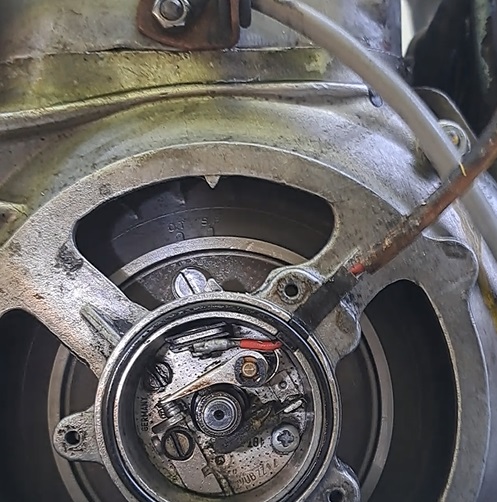

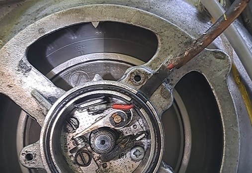

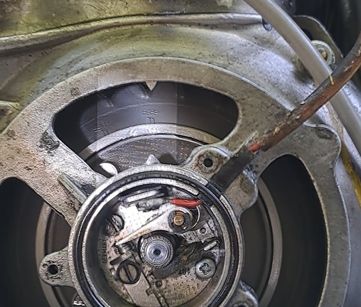

ich suche seit langem das Problem, dass dieser A2 nicht höher wie geschätzt 3500-4000u/min dreht. Er läuft ansonsten sehr gut. Nachdem ich die Fliehkraftfedern getauscht habe, alles leichtgängig gemacht habe und geölt, dann die Spule, den Kondesator , das Zündkabel, die Kerze getauscht habe ist es immer noch nicht besser. Ich habe das ganze heute nochmal mit der Stroposkoplampe betrachtet. Im Standgas steht die Zündung schön auf Spätzündung
Spätzündung
Spätzündung
, bei gefühlt 3000 läuft sie vor auf Frühzündung
Frühzündung
Frühzündung
. Ich gebe Vollgas aber die Drehzahl bleibt bei diesen geschätzten 3500-4000 schwankend stehen. Dabei stellt sich ein Schwingen ein, wobei die Frühzündnung sich nochmal 1,5 Lamellen vorstellt
, dann fällt die Drehzahl wieder gefolgt von einem Rücksetzten der Zündzeit auf Frühzündung, dann dreht es wieder hoch.....
Was ich auch komisch finde ist dass ich die Langlöcher an der Unterbrecherplatte schon so spät wie möglich gedreht habe, die Zündzeit trotzdem noch leicht zu früh ist. Der Unterbrecherabstand ist sauber 0,4mm.
Die Flügel der Fliehkraftregler sahen aber unbearbeitet aus.
Hat von Euch jemand eine Ahnung was da los ist, oder sind da vielleicht die Federn falsch?
(Wäre echt dankbar für ein paar Tipps. Hab auch ein Video mit der Str.Lampe.)

die neueren Zündkontakte verursachen das Problem. Google mal hier im Forum, das würde schon mehrfach diskutiert. Du hast zwei Möglichkeiten: die Langlöcher der Grundplatte auffeilen, um den Drehbereich in Richtung spät zu vergrößern oder NOS Kontakte zu verwenden.
Erst danach ist eine weitere Beurteilung m.E. sinnvoll.
Verschiebt sich dabei der ZZP über die Markierung F.P. weit darüber hinaus ?
Technisch kann das aber nicht möglich sein wenn der ZZP bei Leerlauf-Drehzahl bei S.P. steht, da die Verstellmöglichkeit des Fliehkraftreglers
mechanisch durch einen Anschlagzapfen auf der Unterseite des U-Nockens automatisch begrenzt werden sollte .
Ist denn der Unterbrechernocken auf der Welle des Fliehkraftreglers leichtgängig und leicht mit Feinmechanikeröl geschmiert ?
Die Federn für den BOSCH-Versteller vom Shop habe ich schon erfolgreich verbaut. Wenn die nicht passen, sollte man das merken.
Hat denn der Unterbrecherhebel NUR Durchgang zur Masse, wenn die Kontakte geschlossen sind ?
Zuletzt geändert von heinkel-bernd am 10.08.2025, 17:23, insgesamt 1-mal geändert.

Die Zündzeit steht im Standgas genau auf der 2. Marke, wandert dann bei ca 3000 auf Frühzündung und dann bei nochmal höheren Drehzahlen um ca 1,5 Flügelabstände des Lüfterrads weiter in Früh, das ist der Punkt andem der Motor wieder bremst und unter diese Drehzahl fällt. Das war beim fahren genauso. er bleibt ohne große Last im 4. Gang bei ca 80, im 3. Gang bei ca 60. Dabei schwingt er ca 5kmh hoch,bremst wieder runter, dreht wieder hoch...
Es kann auch nicht der Vergaser sein, den hab ich auch getauscht, hab jetzt alles getauscht.
Aber der Bolzen, der die Fliehkraftbolzen begrenzt, auf den hab ich nicht geachtet. Da ich nur A0 erfahren bin ist mir das nicht aufgefallen. Muss wohl den Motor nochmal rausholen :oops:

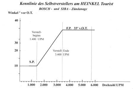

anbei noch mal ein Bild von meinem Prüfstand über einen typischen Verlauf des Bosch Reglers:
Kennlinie Neue Federn geölt.png (25.89 KiB) 1161 mal betrachtet
Ab einer gewissen Drehzahl fängt er an zu regeln, und geht dann im oberen Bereich an den Anschlag.
Alles nicht ganz so genau, spielt aber bei so einem einfachen Motor auch keine Rolle.

ich glaube an Deinem Diagramm ist ein kleiner Fehler :?
Die Verstellung beginnt nich schon bei einem ZZP von 0°, sondern erst bei ca. 10° vor O.T. (S.P.)
Siehe mein Diagramm anhand der techn. Daten :wink:

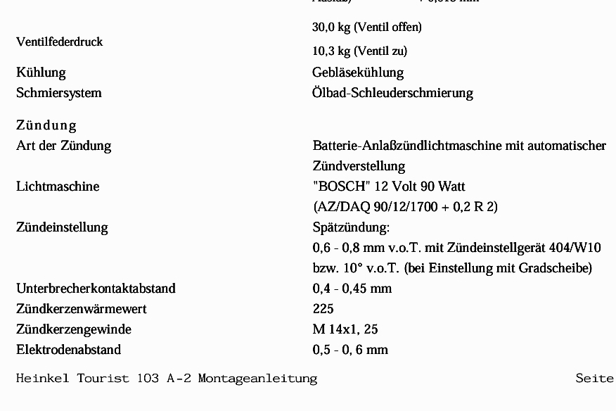

in der Montageanleitung ist zu lesen, dass der Kontaktabstand am Unterbrecher bis zu 0,45 mm betragen darf.
Wenn dieser jetzt, wie allgemein üblich auf 0,4 mm eingestellt ist, wird sich durch die Vergrößerung auf 0,45 mm
auch die Öffnungszeit noch etwas mehr auf "spät" verschieben :idea: Vielleicht reicht das für einen exakten ZZP bei S.P.
schon aus :wink:
Ich glaube, damIt habe ich dieses Problem schon mal gelöst, einen Versuch wäre es wert
