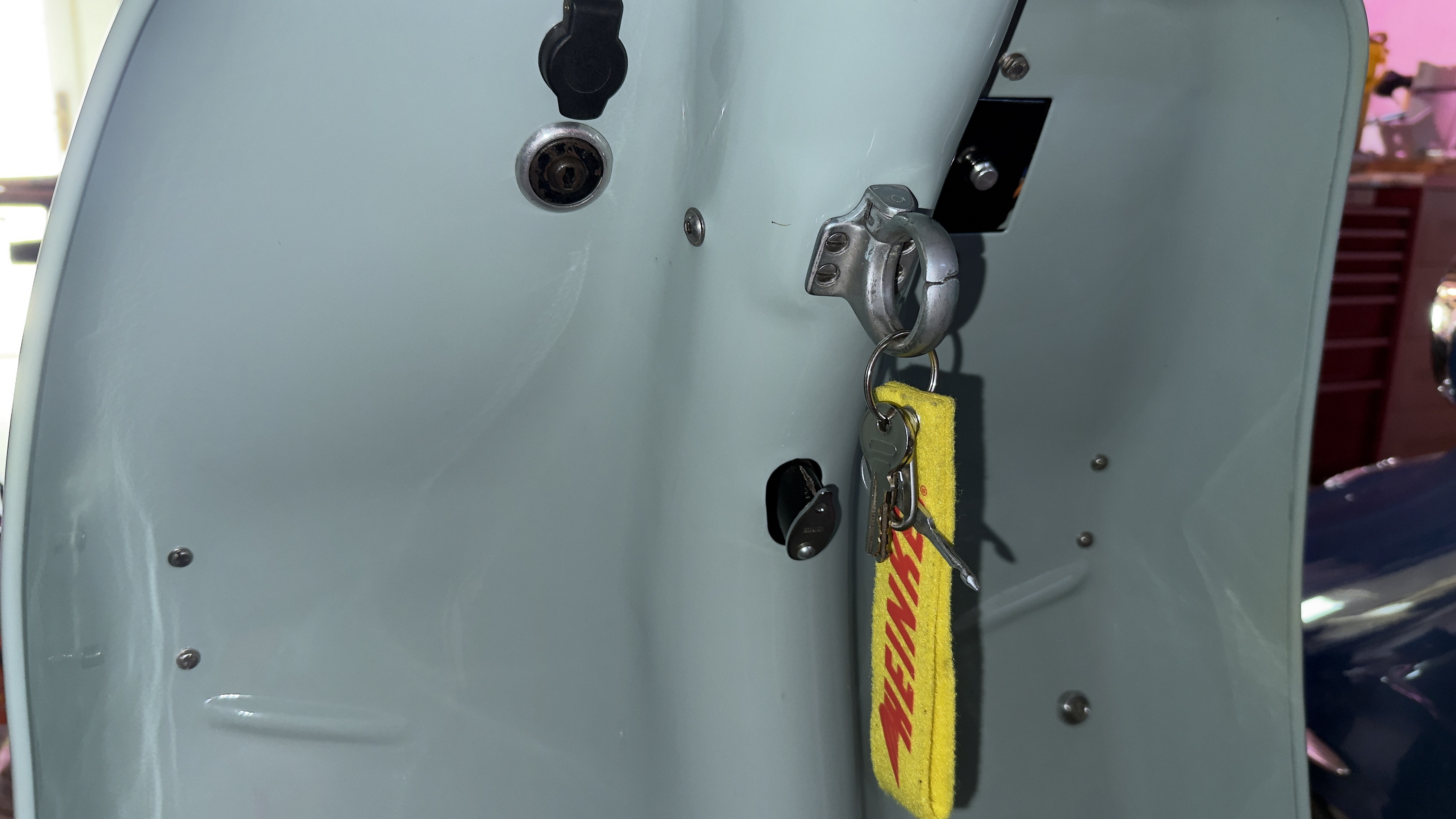

Wollte nächste Woche die Vorderradverkleidung a das Beinschild montieren, dazu 3 Fragenn:Die Biese dazwischen ist das 1 Stück? Wenn 2-geteilt Trennfuge vermutlich unter der kleinen Verkleidung unterhalb des Lenkers?
die Schrauben zur Befestigung der Verkleidung am Beinschild sind Gummi oder Kunstoff unterlegt und was für eine Art Schraube ist original ( Imbiss/ Kreuzschlitz oder,oder ….. )?

Das Kederband stößt auf beiden Seiten an den Kunststoffkragen an, siehe Bild.
Die richtigen Schrauben etc. findest Du im Ersatzteilkatalog:
https://shop.heinkel-club.de/Fahrzeugau ... arosserie/
Achim

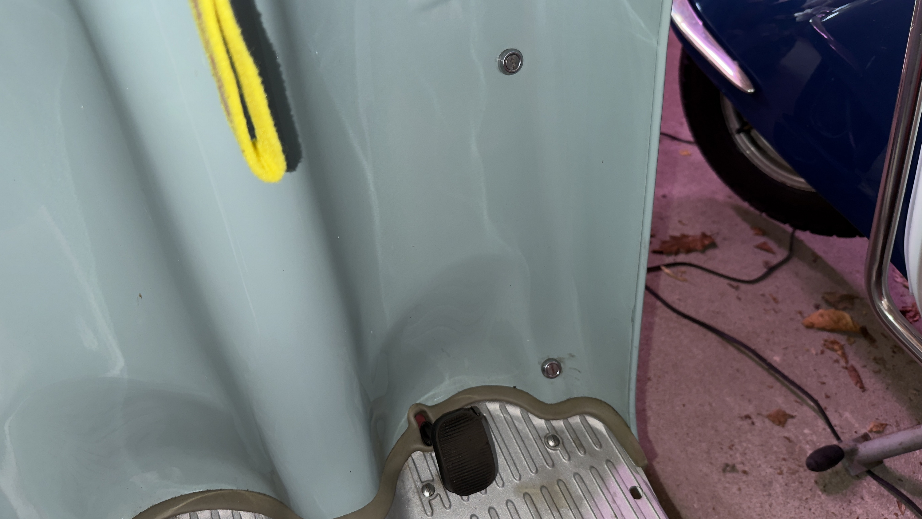

Biese ist klar , bei Deinem 2. Bild sieht es aus, als hättest pro Befestigungspunkt 2 Bohrungen, bei mir ist es jeweils 1 „Langloch“ in der Radverkleidung??

Die oberen beiden Löcher gehören zum Blinker, rechts die Bohrungen zu den (nicht serienmäßigen) Sturzbbügeln. Es befindet sich noch weiter unten eine Befestigung, wird auf den folgenden Bildern meines "gletscherblauen" vielleicht etwas deutlicher.
Fröhliches Schrauben!
Achim
