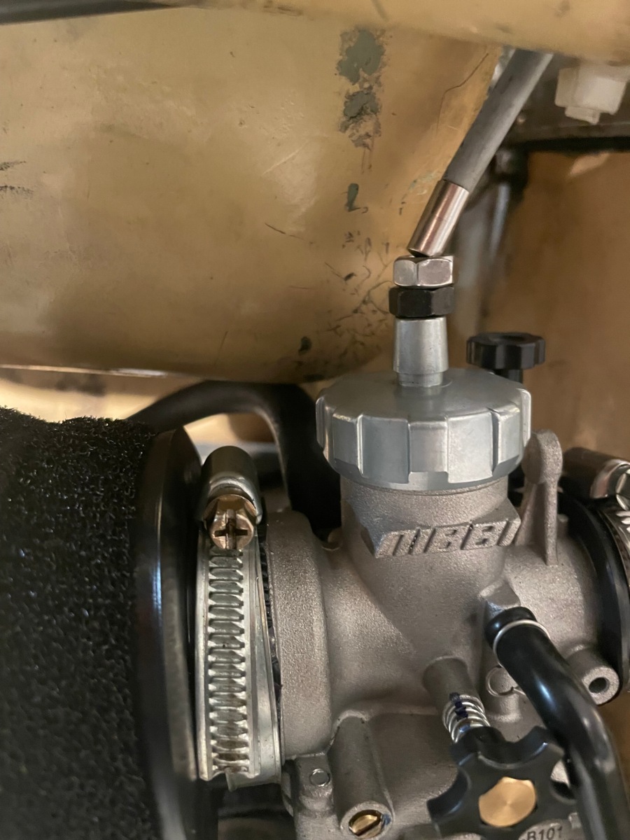

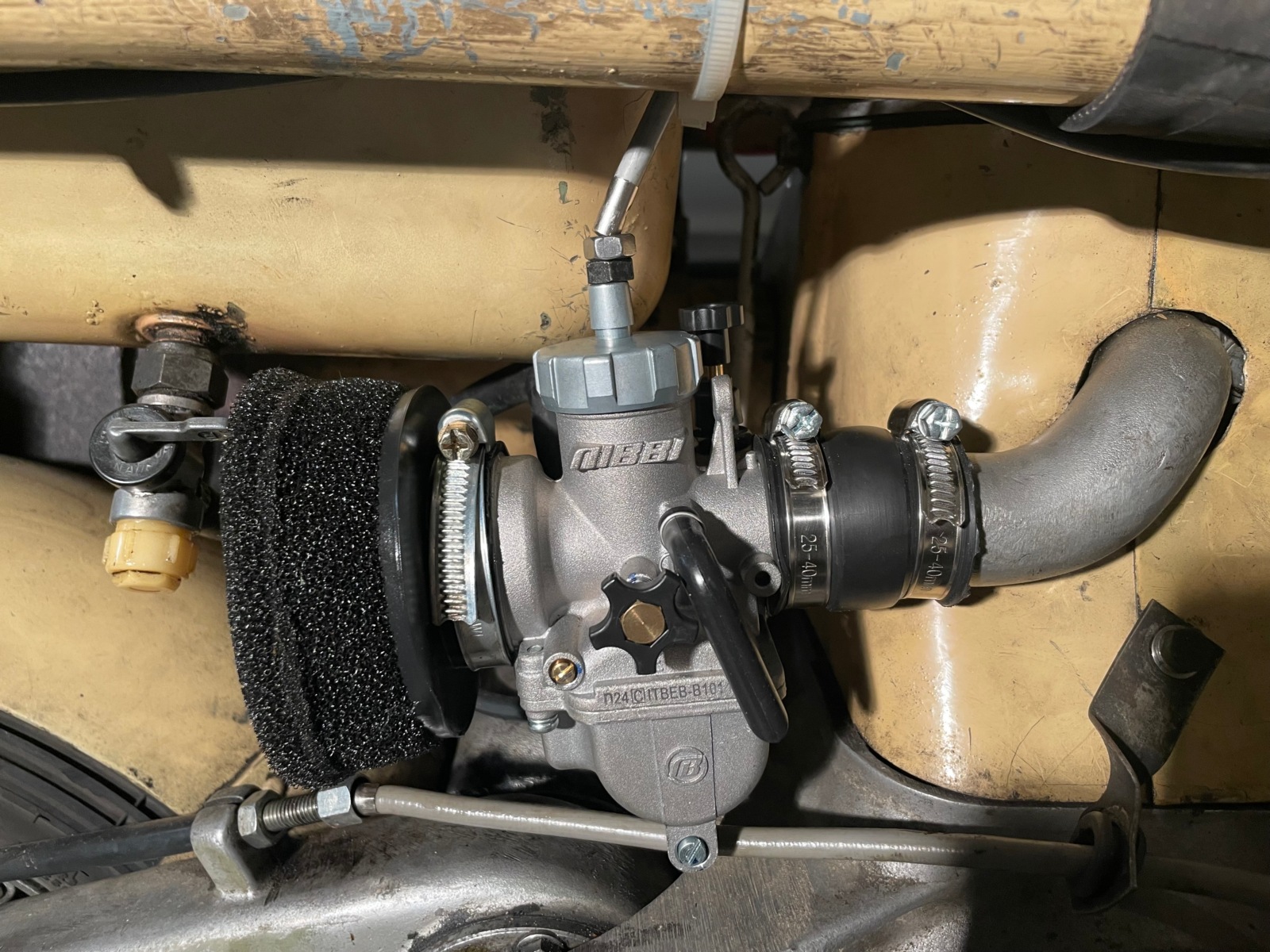

nachdem ich mit dem Club-Vergaser Bing 1/22 auf meinem 102A1 nie so ganz zufrieden war, hab ich mir auch mal den nibbi PE24 zugelegt.
Ich muss sagen ich bin, wie die anderen auch, ziemlich angetan von dem Ding!
Muss sicher noch etwas "erfahren", aber die Grundabstimmung ist schonmal gut. Heute das Sommerloch genutzt und eine kleine Runde gedreht.
Nadel habe ich eine Kerbe höher (4. von oben), da bein schnellen Gasgeben ein Loch zu spüren war.
Leider noch keine Erkenntnis darüber weil es schon wieder mal regnet.
Für die Anschlüsse Einlass und Luftfilter habe ich (da auch Vespa und Lambretta in meinem Fuhrpark stehen) bei einem der großen Händler folgendes gefunden, was meiner Meinung nach perfekt passt:
Ansauggumme 28,5/28,5 mm
https://www.scooter-center.com/verbindu ... 32986.html
Der Nibbi hat 31mm Anschlussdurchmesser, Schlauch lässt sich aber gut montieren. Durchmesser Ansaugkrümmer 29mm
Luftfilter BGM/Marchald 46mm
https://www.scooter-center.com/luftfilt ... 16912.html
Andere Luftfilter wären zu lang, begrenzt durch den Abstand zum Benzinhahn
Anbei ein Bild von meinem Setup.
Die beiden Muttern gleichen das zu lange Gasseil aus; da werd ich mal eine Spannschraube nachrüsten
Das einzige was mir nicht ganz gefällt ist der Anschluss Benzinschlauch, hier auch noch ein Foto. Der Schlauch liegt am Tankboden an und ist evtl. höher als der Benzinauslass am Hahn, evtl. kann ich hier noch ein Winkelstück montieren.
Soviel von hier!
