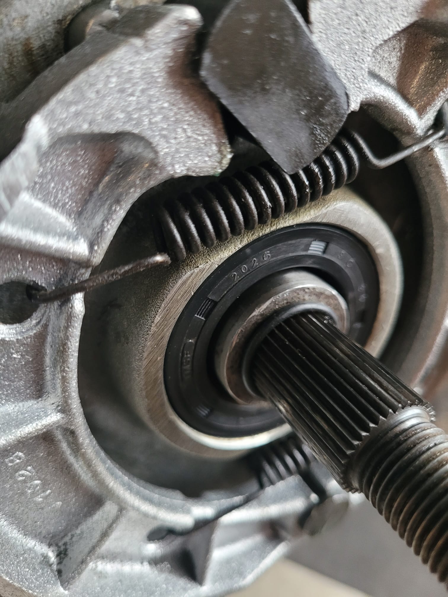

Nach meine Meinung alle Teile Korrekt montiert, aber es gibt eine Ölverlust zwischen Antriebswelle und die Abstandhülse, und Öl vom Swingarm kommt auf die Hinterradnabe unter die Schutzkappe raus. Fehlt es eine Dichtung irgendwo, oder habe ich etwas falsch montiert?

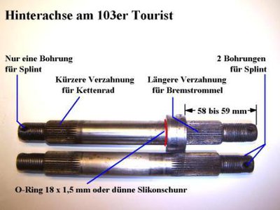

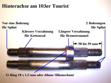

Erfahrene Heinkelschrauber wissen, dass u.U. zwischen Hinterachse und kurzer Abstandhülse Öl durchsickern
kann und schieben entweder einen O-Ring 18 x 1,5 auf die betreffende Stelle oder tragen hier eine dünne
Silikon-Schnur auf (Siehe Bild)
Nach dem Einschieben der Welle und Verschrauben mit den Lagern in der Schwinge verschließt dann der O-Ring
oder das Silikon den Spalt zwischen Abstandhülse und Hinterachse !

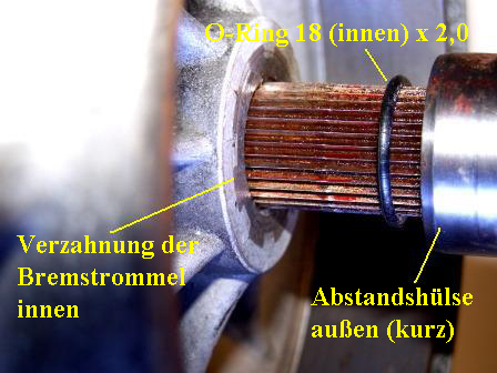

Wenn Du jetzt die Hinterachse nicht nochmal ausbauen möchtest, kann man sich auch mit einem
O-Ring 18 x 2,0 behelfen, der bei abgezogener Bremstrommel auf die Hinterachse geschoben wird.
Beim Verschrauben der Bremstrommel mit der Hinteachse (160 Nm !!!) wird der O-Ring in die Verzahnung
der Welle gepresst und dichtet somit die Abstandhülse von außen ab.
Nach einer Demontage der Bremstrommel muss bei dieser Dichtungs-Methode natürlich der O-Ring erneuert werden !
Dichtheits-Garantie kann ich bei der letzteren Methode nicht übernehmen, bei mir hat es aber geklappt !
