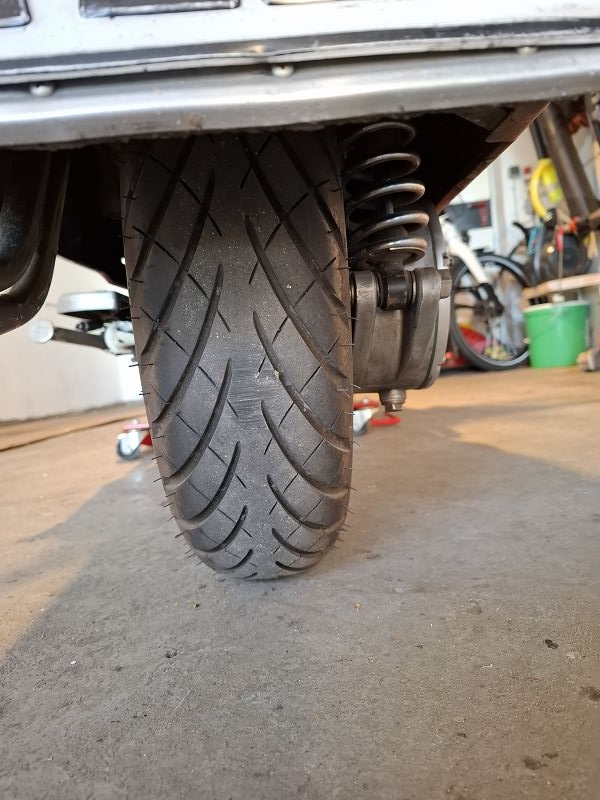

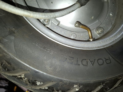

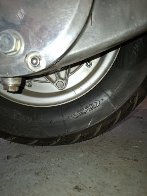

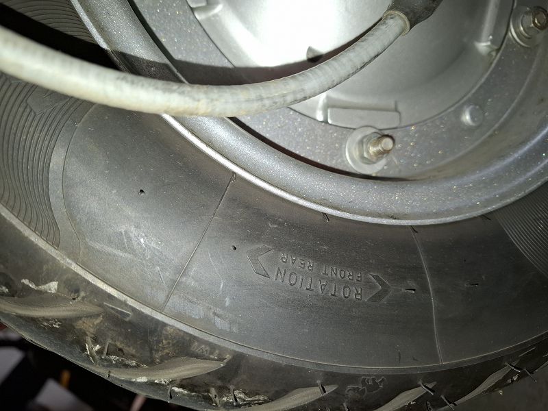

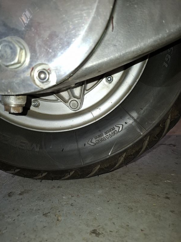

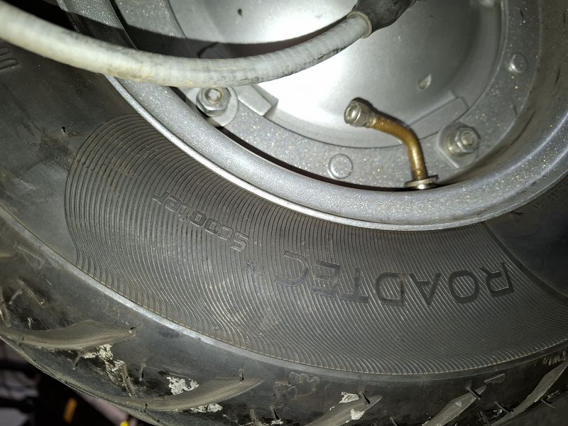

Hallo Armin,
du brauchst den 120/90-10 66L Roadtec Scooter F/R Metzeler, so steht es in meiner Rechnung. Ja, in der Abbildung bei Metzeler ist es nur der breite, rechte Reifen. Das ist nur ein Reifen, der verschieden herum montiert wird. Die Bilder zeigen dir es. 2023 lag der Preis unter 50€. Ich fahre folgenden Luftdruck: vorne 1,5 hinten 2,1 Bar . Eben nachgesehen: hinten und vorne Laufleistung 5793 km.
hinten Laufrichtung
hinten Laufrichtung
Reifenfläche hinten
Reifenfläche hinten
vorne Bezeichnung
vorne Bezeichnung
vorne Laufrichtung
vorne Laufrichtung
