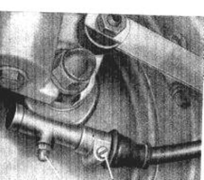

Diese alte Aufnahme habe ich zufällig in meinem Speicher gefunden aber vergeblich in keiner Montageanleitung mehr entdeckt
Unten rot nachgezeichnet die abgeflachte Fangscheibe:
Bis jetzt habe ich immer Karosseriescheiben benutzt, die im "Ernstfall"nicht durch das Metallauge passen

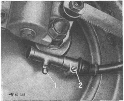

Servus Bernd,
nur kurz zur Info: das Bild ist aus dem Handbuch für den 103-A2 (zu finden hier: https://heinkel-club.de/fileadmin/stand ... 03_A-2.pdf) - Seite 69.
Hier noch einmal in etwas besserer Qualität:
