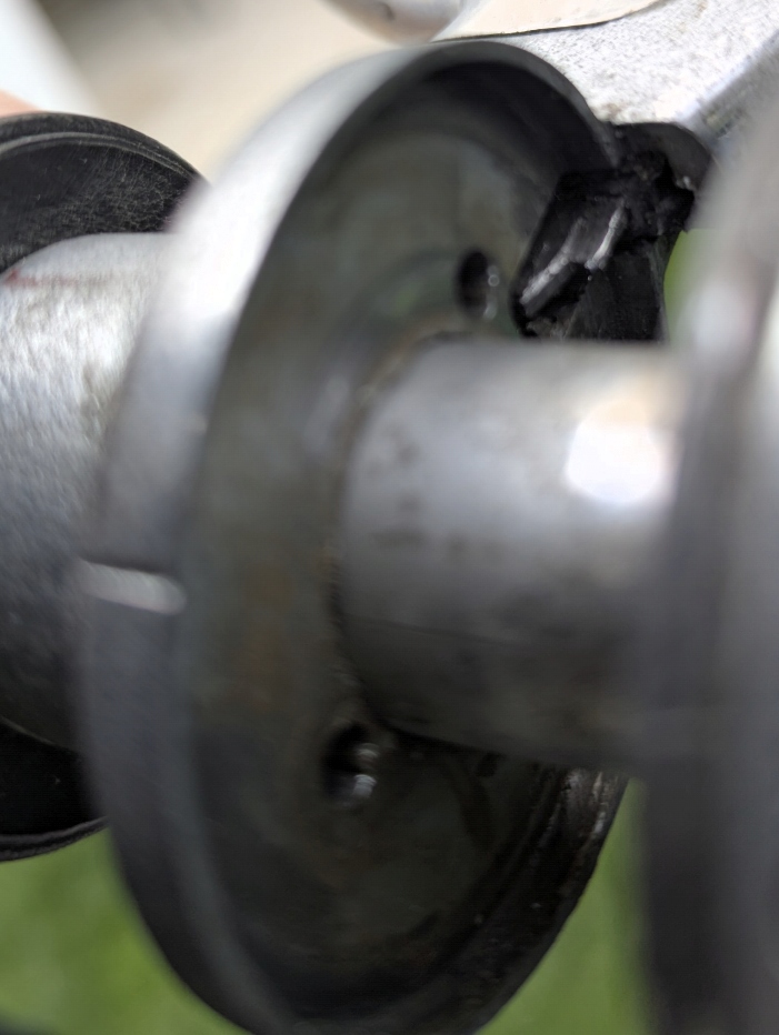

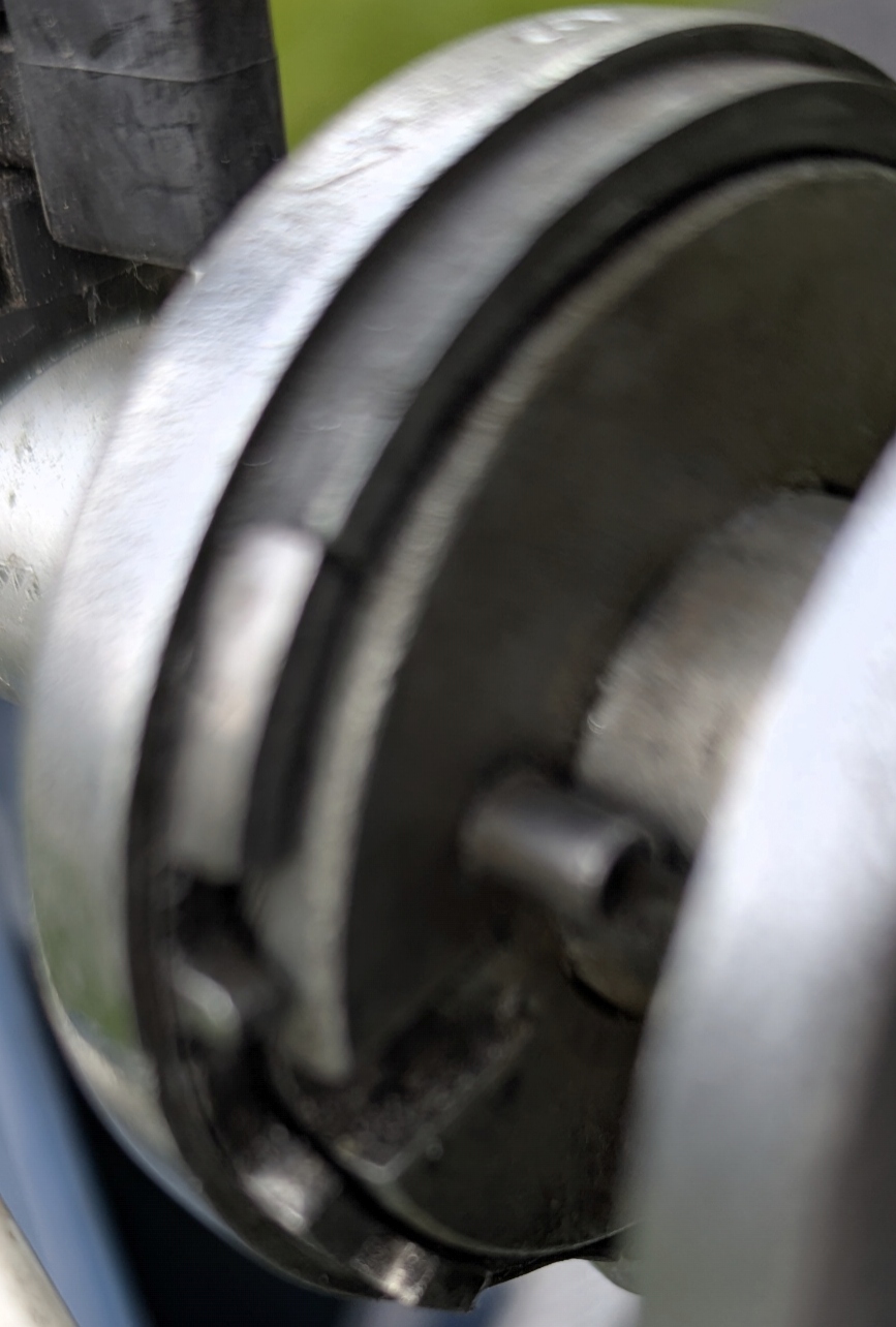

Re: Drehgriff / Schaltung welcher Teil passt bei
Hi Gundolf,
danke für deine Rückmeldung.
Diese Teile habe ich (siehe Bilder), weiss aber nicht Recht was hier fehlt?LG
- Beiträge: 3428

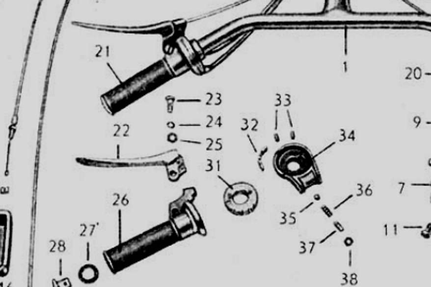

Servus Michael,
Das sind alle Teile des Schaltdrehgriffes beim 103 A-0 Die Beschreibung zu den Nummern findet man (angemeldet) im Heinkel-Shop
Danke Bernd,
genau das habe ich gebraucht und auch jetzt im Shop gefunden.Super
