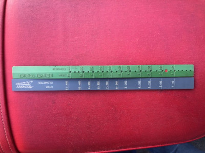

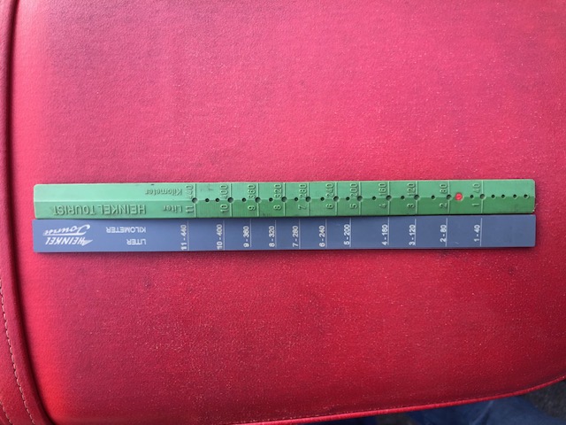

Habe heute mal meinen Tank (103A2) ausgelitert um zu sehen, wie die L-Angaben des Tankmesstabes passen.
a) Ich habe mit Messtab aus dem Vertrieb des Heinkel-Tourist Shop (Kress) verglichen (graues Plastik). Der Messstab hat keine Angaben, für welchen Tank er gilt. Fakt: Bis zu 1L Abweichung. Skalierung im oberen Bereich nicht dem enger werden Tank angepasst.
b) Ob der 2. Messtab (grün - augenscheinlich deutlich älter, vermutlich Heinkel original) besser passt messe ich demnächst.
Vermutlich sind die Messstäbe nicht für den 103A2 geeignet

Auch ich hab mir mal vor Jahren die Arbeit gemacht einen Tankmessstab herzustellen. Als Material habe ich den Holzgriff eines langen Heizkörperpinsels verwendet. Die Markierungen habe ich mit einem Lötkolben eingebrannt. Auf der einen Seite habe ich die Markierungen für den A2 angebracht und auf der anderen für den A1.Andreas hat recht wenn er berichtet dass man hinterher stinkt wie ein Otter

Der Meßstab von Kress war für den A1 gedacht und passt nicht beim A2.
