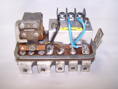

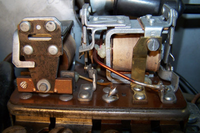

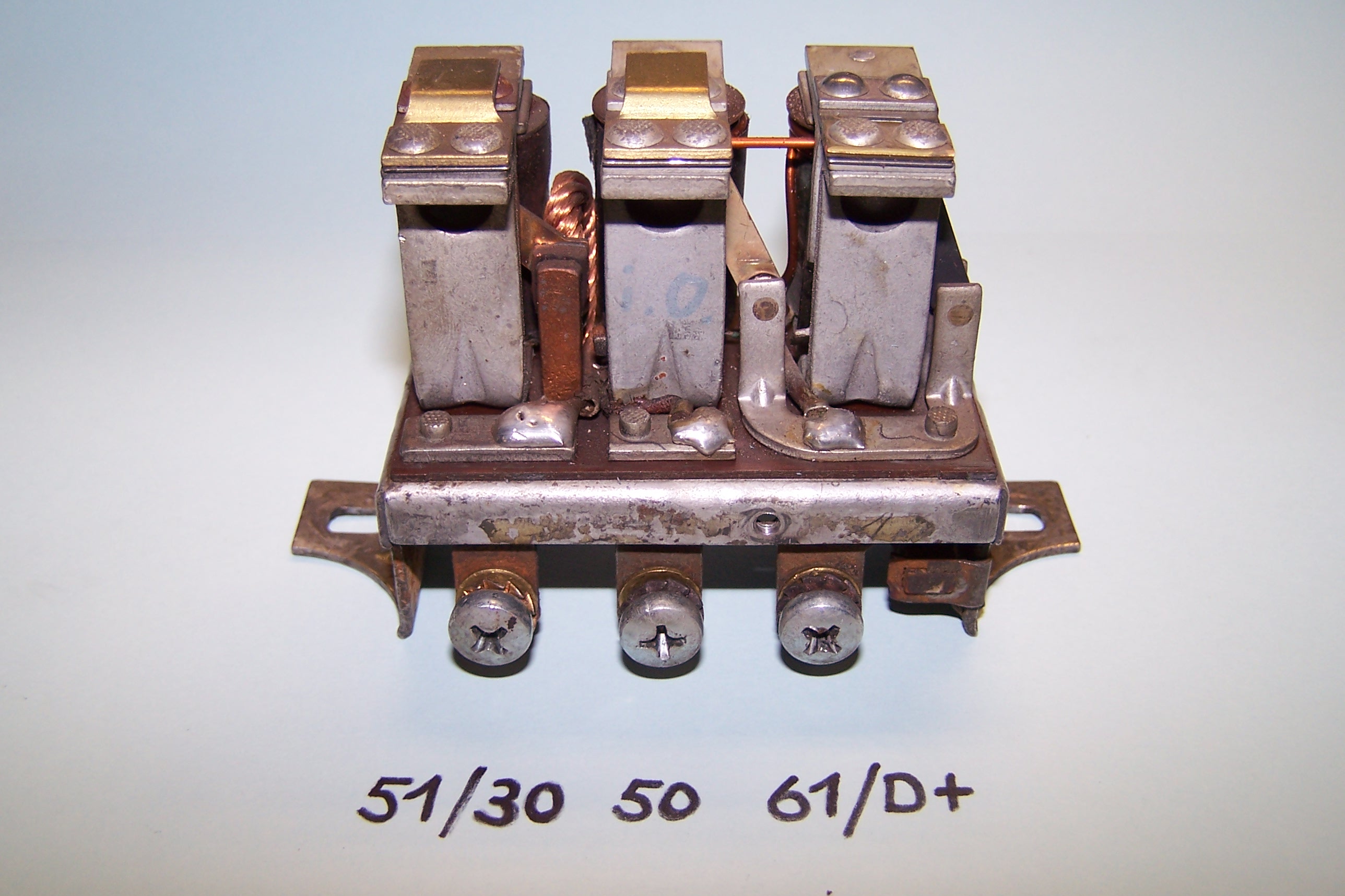

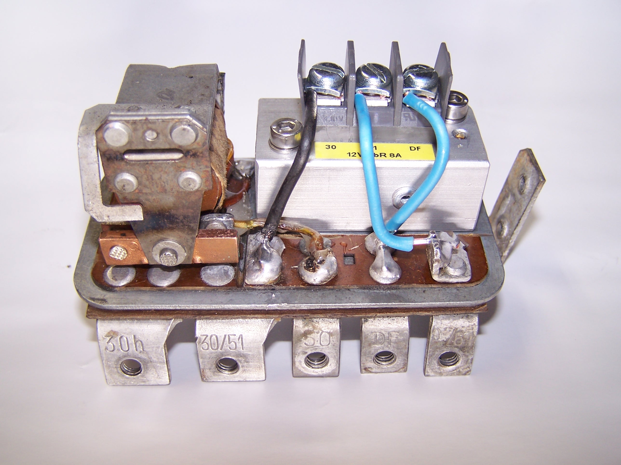

Das sind die Regler im Original (früher), ich sehe daran nichts ElektronischesILO-Dienst hat geschrieben: 23.03.2025, 18:35Nein, rein elektronisch war der Regler früher, aber ist es seit geraumer Zeit nicht mehr. Jetzt sind zwei mechanische Relais eingebaut, ähnlich wie original.Werner hat geschrieben: 19.03.2025, 18:33 Elektronisch ist der Baustein für die Lichtmaschinenregelung.
SIBA BOSCH Und das ist einer mit neuzeitlichem Elektronikmodul von Laubtec

Ob ein neuer Regler rein elektronisch oder elektromechanisch ist, erkennt man daran, ob der alte Reglerwiderstand abgeklemmt werden muss oder nicht.
Muss der alte Reglerwiderstand abgeklemmt werden, handelt es sich um einen rein elektronischen Regler. Wenn nicht, ist es ein elektromechanischer Klapperregler. Das will man eigentlich nicht wirklich haben...
Mit "früher" meinte ich die frühere Ausführung des elektronischen Reglers und nicht den originalen Regler aus den 50ern - der war natürlich rein mechanisch. Und ich meine auch nicht den Regler von Laubtec, sondern von einem anderen Hersteller. Btw: Der von Laubtec sieht vollelektronisch aus.
Dann wurde auf elektromechanisch umgestellt, weil es Wärmeprobleme mit dem ein elektronischen Regler gab. Bedeutet: Anstatt Halbleiter kommen jetzt Relais zum Einsatz - so wie in den 50ern nur halt moderne Relais.
Wer's ganz genau wissen mag, schaut sich das hier an: Klick.

Nö was der Herr da in dem Video zeigt ist zwar tatsächlich ein Regler der mit Relais fuktioniert aber so wird das heute nicht mehr gemacht ( vielleicht wird das Modul noch irgendwo verkauft aber das System scheint mir nicht sehr zuverlässig zu sein).Die Module die heute in den aktuellen Reglerumbauten eingesetzt sind enthalten keine Relais mehr. Wenn die regeln, hört man kein klicken mehr wie bei dem Regler im Video. Auch lassen sich diese Module, je nachdem wer sie in Kleinserie produziert hat, mit einem eingebauten Poti auf die gewünschte Spannung einregeln. Hersteller solcher Module sind z.B. Karl Kandziora, Laubersheimer , Pawelczak etc. Ich habe selbst meine Regler von A2und A0 mit diesen Modulen bestückt, und sie funktionieren einwandfrei.
