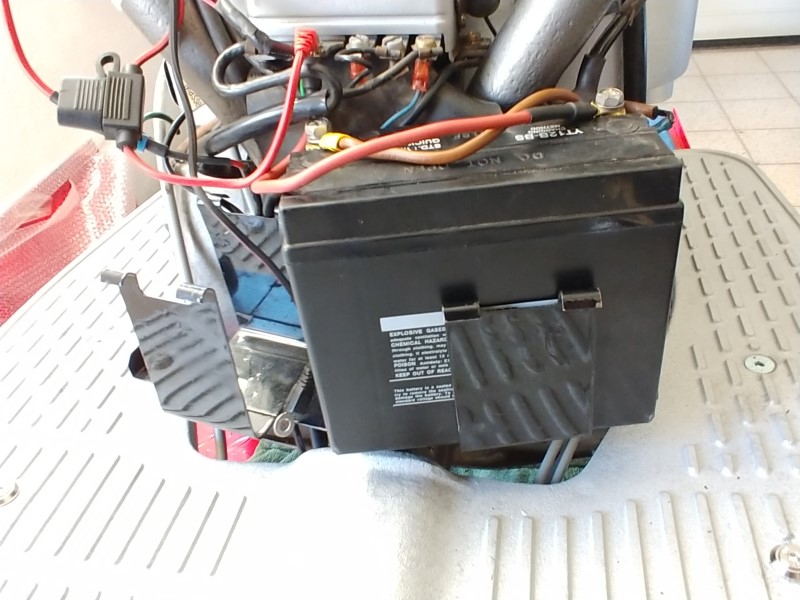

Re: 103 A1 MIT 12V Batterie
Ich habe den originalen 103A1-Halter verwendet. Hierzu die beiden inneren Laschen nach unten gebogen (ebener Boden) und eine YT12B-BS von YUASA (AGM, 12V, 10Ah, CCA=210A; Abmessungen 150x69x130) eingebaut. Passt gut rein und keine Probleme.
