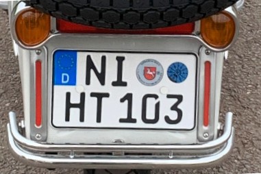

Servus Heiko,
handelt es sich um einen 103 A-2 ?
( In einem Deiner früheren Beiträge gefunden )
Wandervogel Kennz..jpg (32.68 KiB) 3079 mal betrachtet
Übrigens und ganz nebenbei: Etwas an dem Heck wurde schief und aussermittig angeschraubt :?
Entschuldige bitte, bin auch kreativer Metall-Handwerker und das fällt mir halt gleich auf :wink:
