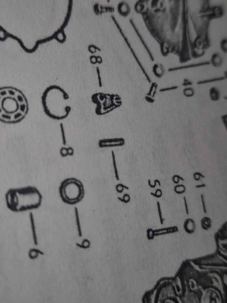

Hallo Felix, ich hätte wahrscheinlich Interesse daran, eine neue Schaltgabel zu bekommen!
Zuerst aber muss ich den Schalthebel am Motorgehäuse (Ersatzteilliste Seite 8 Nr. 68) austauschen, denn die Bowdenzugaufnahme ist gebrochen.
Wie bekomme ich den Paßkerbstift / Splint raus? Nach oben oder doch nach unten?
Und gibt es einen Trick, da sinnvoll dranzukommen?
Mit einem kurzen Inbus von unten vorsichtig mit dem Motorgehäusrand als Hebelpunkt ohne grobe Schläge tut sich leider nichts ...
Ich frage Dich hier in Deinem Thread, weil Du offensichtlich ein Motor/Getriebemann bist ;)
Wenn ohne Erfolg, starte ich ein eigenes Thema.
Gruss Ivo (Rimbo)

Es ist nicht klar welches Ersatzteil du meinst.
Perle?
Dort gibt es auf der Bildtafel 8 kein #68
Rimbo
Beiträge: 7
Registriert: 17.11.2024, 11:33
Re: Schaltgabel
Beitrag von Rimbo »
Hallo, danke für den Hinweis.
Ja, Perle
Siehe Anhang
(nicht Bildtafel 8, sondern Seite 8 )
Ivo
Rimbo
Beiträge: 7
Re: Schaltgabel
Beitrag von Rimbo »
Ich hab den Stift nun von oben aufgebohrt und nach unten ausgeschlagen, ging gut.
Danke

PS: Es ist die Tafel 1 (Perle - T1 -Kurbelgehäuse)

ich bin gerade dabei einen Perle-Motor neu aufzubauen.
Da die Lager und Simmerringe ersetzt werden, habe ich das Gehäuse auf 150°C im Umluft-Ofen (keine Angst, es ist mein Werkstatt-Ofen und nicht der in der Küche!) erwärmt. Danach konnte ich den Stift mit einem 2 mm Durchschlag ziemlich leicht soweit nach oben schlagen bis der Schalthebel (Tafel 1, Pos 68) rausfiel.
Diese Vorgehensweise ist aber nicht zu empfehlen, wenn die Simmerringe drin bleiben sollen. Die üblichen NBR (Acrylnitril-Butadien-Kautschuk) haben nur einen Temperaturbereich von -30°C - + 100°C! Wenn man über die obere Temperatur geht, läuft man Gefahr, dass das NBR verhärtet.
