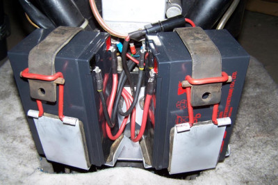

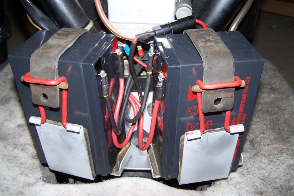

Mit solchen Gel-Akkus 12V, 7 Ah,(parallel x2=14 Ah) die turnusgemäß immer aus Notstromanlagen durch Neue ersetzt werden, hatte ich im Tourist nie
Probleme und die hielten noch erstaunlich lang :) Die wurden in den Anlagen ja auch kaum belastet, nur immer voll gehalten.
Die Firma in der mein Bekannter tätig war und mir solche Akkus, die in Massen zum Recycling anfallen,vermitteln konnte,
wurde von einem ausländischen Investor übernommen, seitdem kommt man an dieses "Abfallprodukt" nicht mehr ran :cry:
