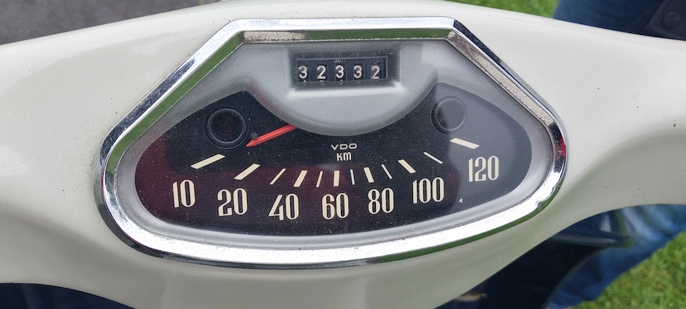

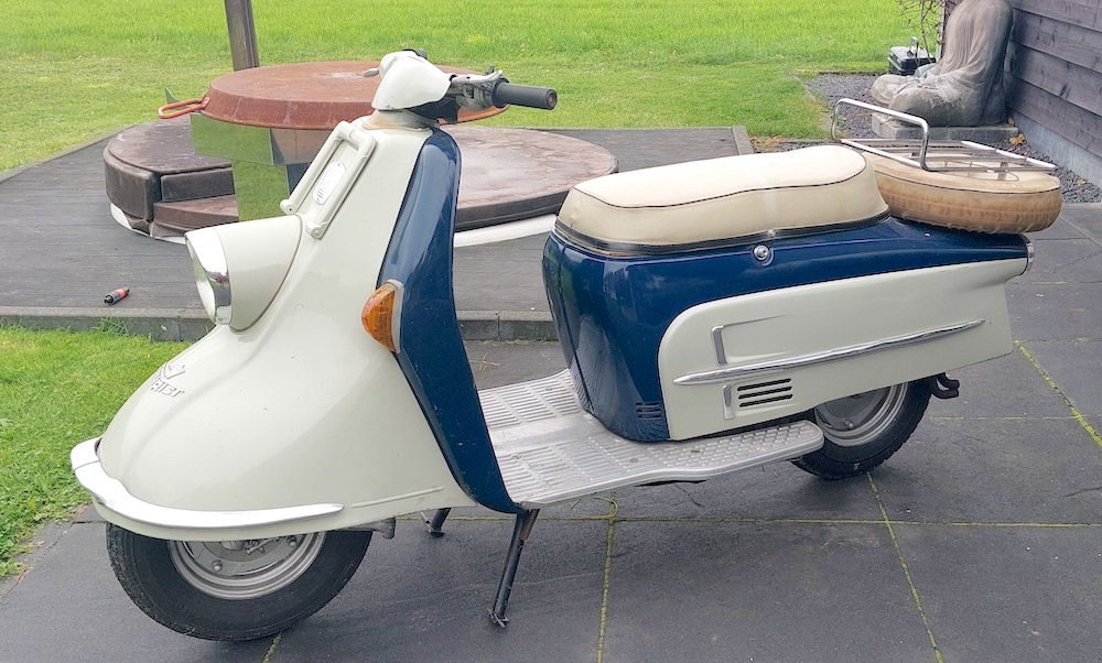

Ich habe vor kurzem ein 1962 Heinkel Tourist 103A-2 gekauft, die ich als Winterprojekt aufarbeiten werde. Da mein Pagode in der Motorenwerkstatt ist, habe ich etwas Freizeit. :-)

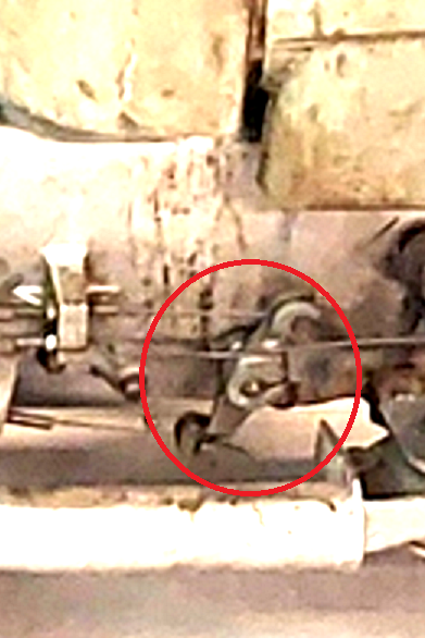

Habe heute eine Spritztour damit gemacht. Er fährt sich ganz gut, nur der zweite Gang ist beim Herunterschalten etwas schwierig zu finden. Und die Bremsen sind zweifellos verbesserungswürdig.
Das Äußere ist eigentlich noch ganz gut, also will ich es vor allem wieder technisch zuverlässig machen.

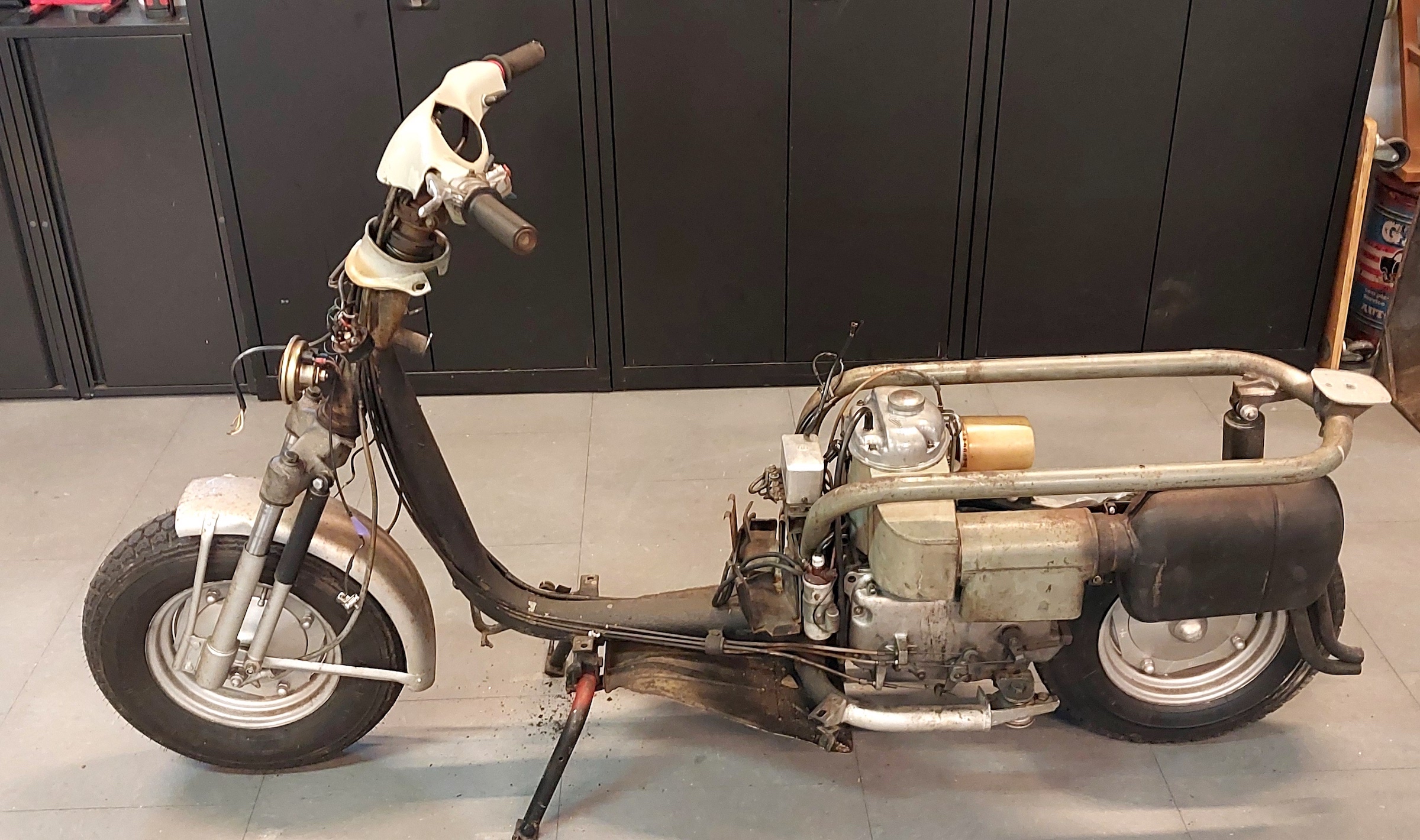

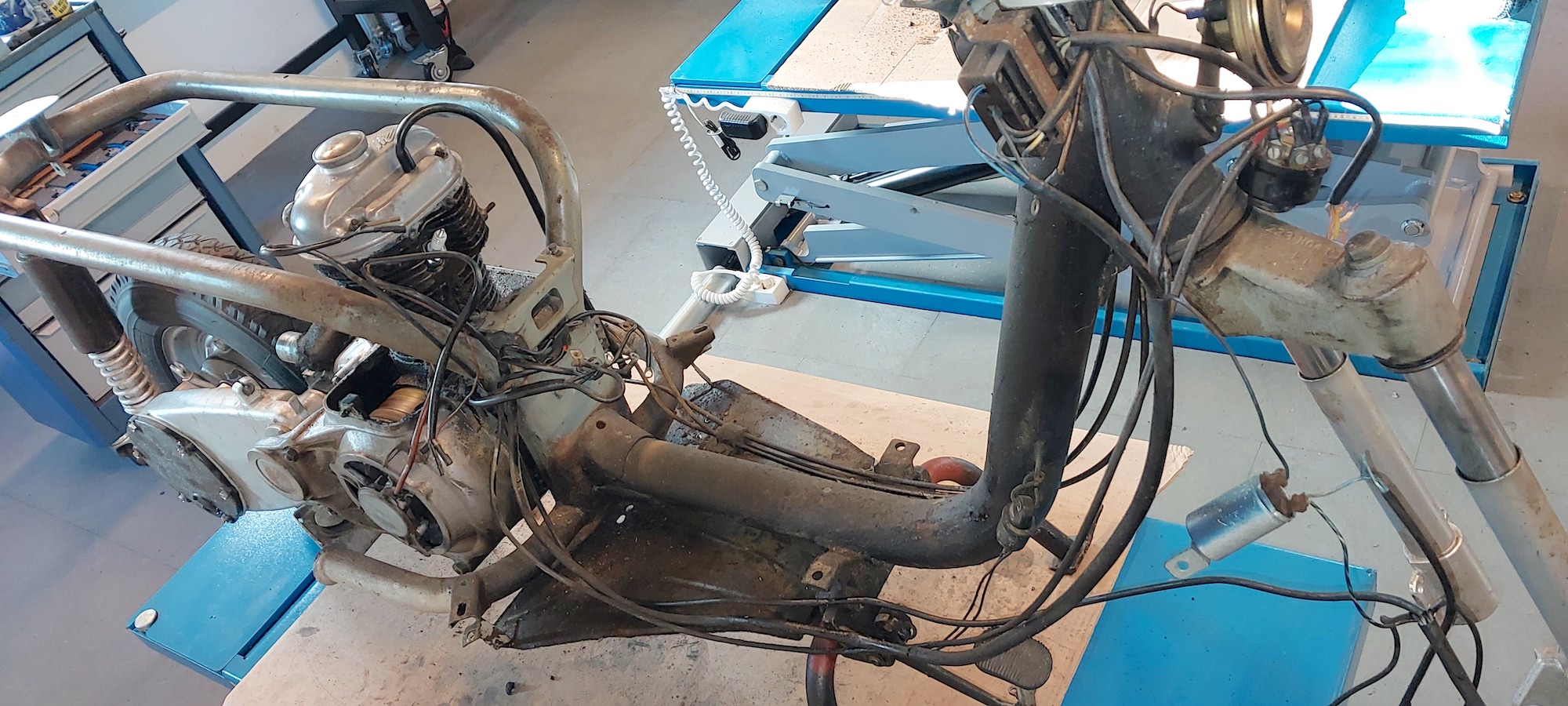

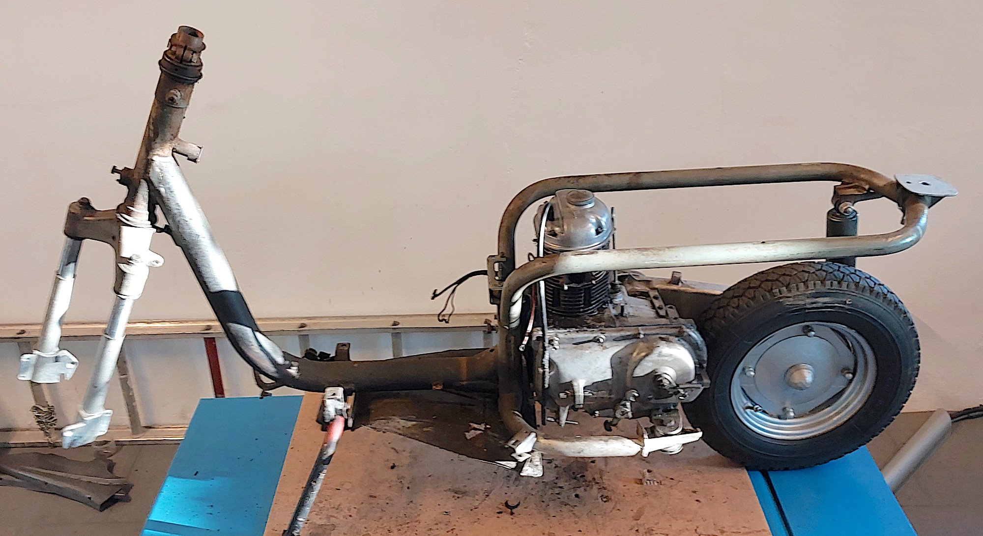

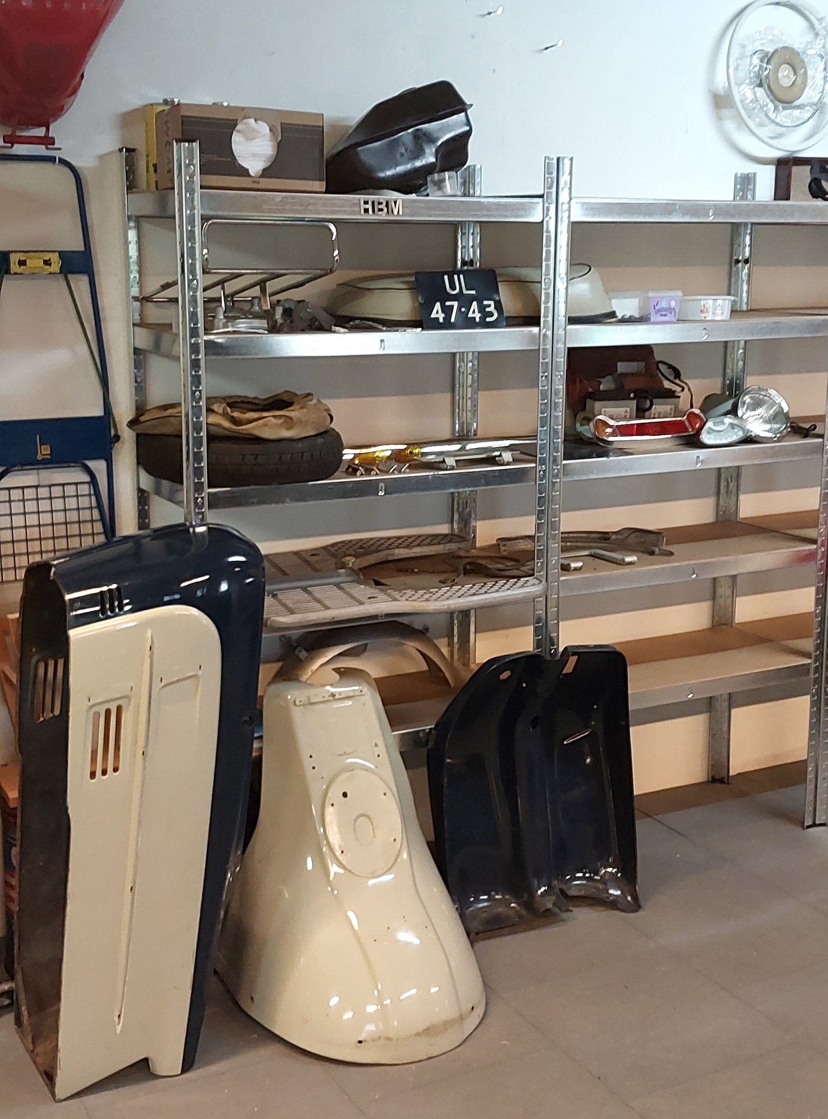

Die Restaurierung hat begonnen. Zuerst einfach alle Teile demontieren und dann später herausfinden, was noch brauchbar ist und was ersetzt werden muss.

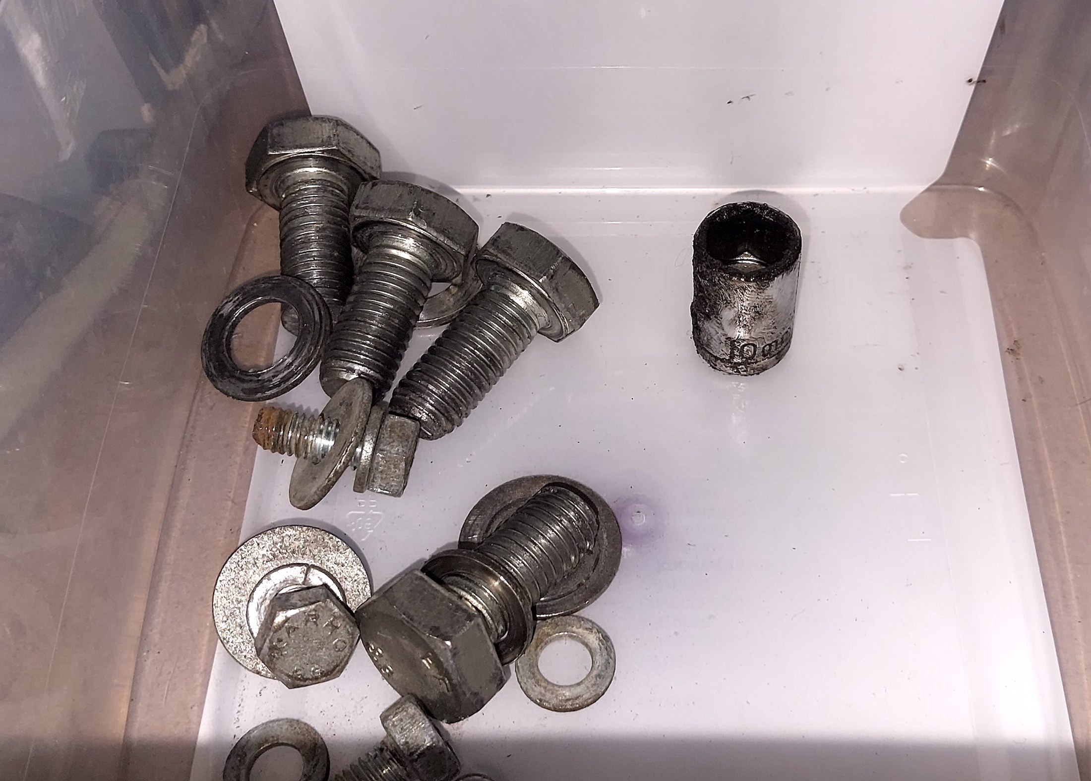

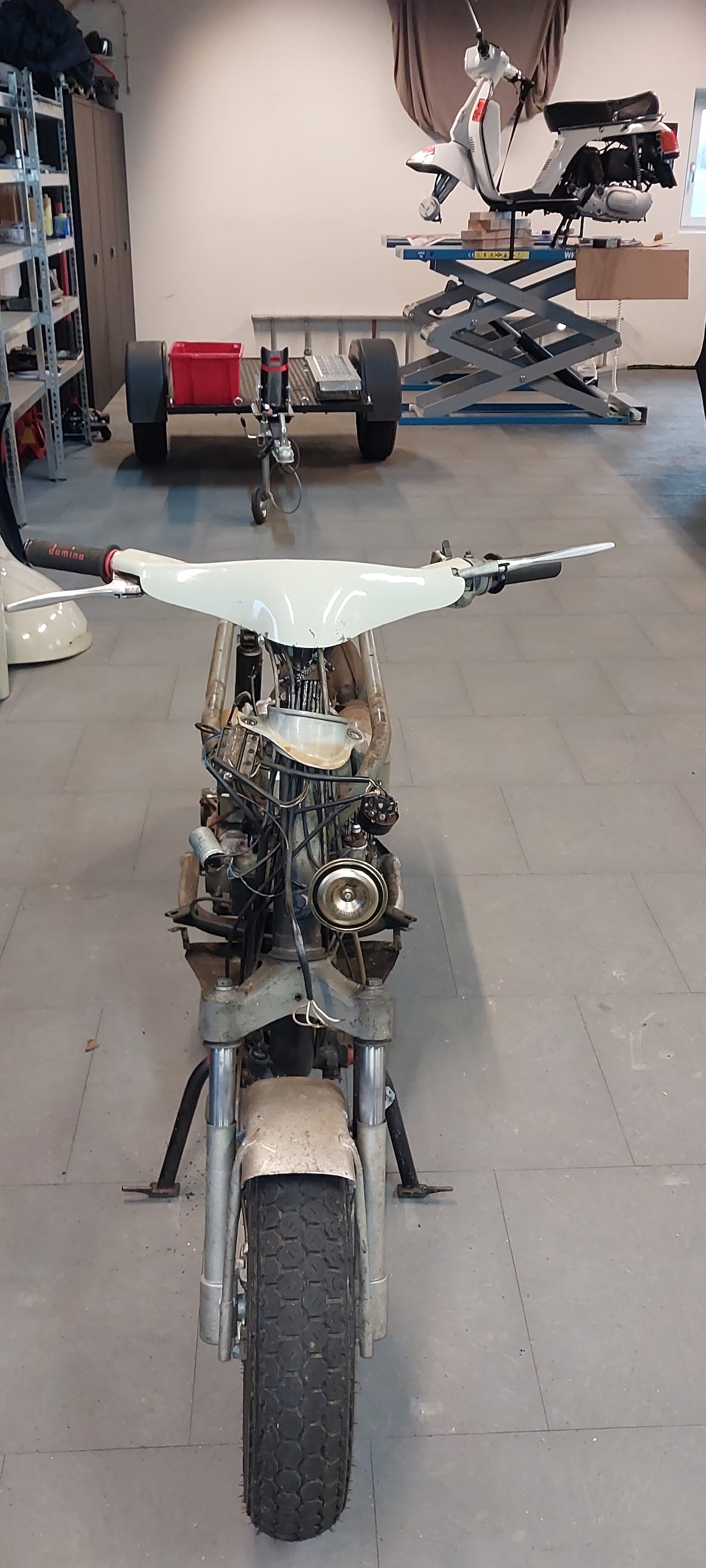

Ich denke nur, dass jemand seine 10 mm vermisst. :mrgreen:

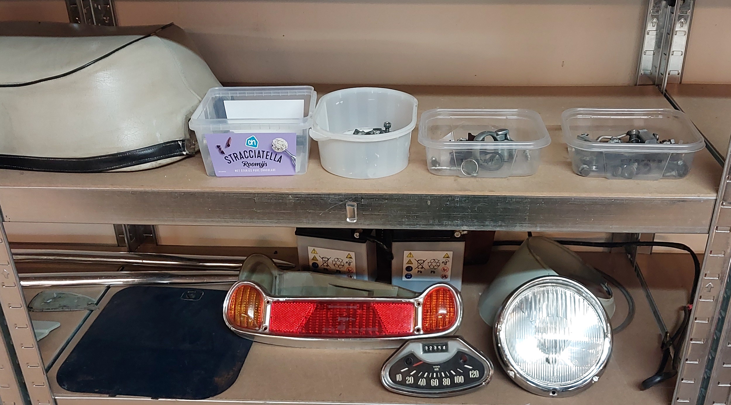

Ich habe etwas Zeit, um wieder weiter zu demontieren.

Servus Eric,
ich beneide Dich !!
Nicht um den Roller, nicht um das Werkzeug,
sondern um die großzügigen Platverhältnisse :cry:
Noch ein Tip:
Wenn Du willst, dass Dein Schalthebel ganz bleibt, ziehst Du ihn am besten vor dem Ausbau des Motors schon ab :wink:
(ein Neuer kostet 46,- € im Shop)

heinkel-bernd hat geschrieben: 27.12.2024, 18:36 Servus Eric,
ich beneide Dich !!
Noch ein Tip:
OK, besteht sonst die Gefahr eines Bruchs?
Danke für den Tipp.
BerndSt
Beiträge: 668
Wohnort: Penzberg
Re: Grüße aus den Niederlanden. Meine Heinkel 103A-2 wird gerade restauriert.
Beitrag von BerndSt »
Servus Eric,
Oh ja!
Du hebst den Motor aus dem Rahmen, stellst ihn auf den Boden (oder die Werkbank) und hörst ein "blödes Geräusch". Danach findest Du die abgebrochene untere Hälfte des Schalthebels und ärgerst Dich so richtig. :mrgreen:
Das passiert ganz leicht (hatte ich auch schon mal). Meist macht man diesen Fehler nur einmal, aber einmal ist ärgerlich genug...
Viel Spaß noch,

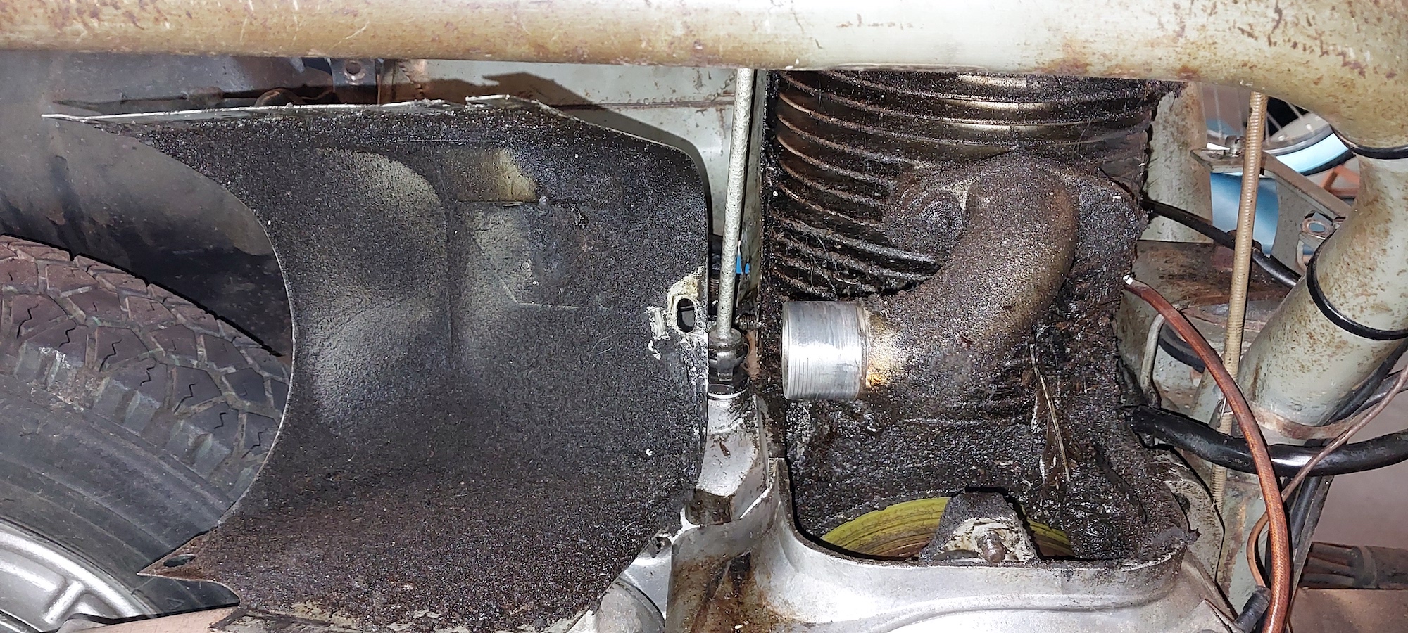

P.S.: das viele Öl am Zylinder sollte Dir zu denken geben. Ich empfehle Dir die Lektüre des Dokuments "Ölverlust 103-A1/A2", zu finden auf der Homepage des Heinkel-Clubs im Download-Bereich (Abschnitt "Diverses"). Dort den Punkt "3)" mal aufmerksam durchlesen und bei der Montage des Zylinderkopfes beachten.
Statt des dort empfohlenen Loctite 222 für die Abdichtung der Zylinderkopfmuttern verwende ich hochtemperaturfeste Dichtmasse (Dirko HT, bis 315 °C) - da hat sich bei mir bewährt.
