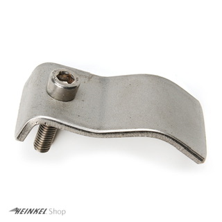

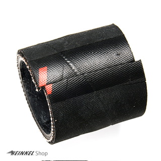

Ich habe den Roller ja noch nicht lange und mein Verkäufer hatte mir gesagt dass man die Kofferkasten Rohrschellen "nicht wirklich benötige" . Die waren auch nicht montiert, der Kofferkasten sitzt auf dauerelastischen aber doch recht wiederstandsfähigen Kunststoff Halterungen fest auf. Diese Halterungen sind vergleichbar mit den Gummi Halterungen im Shop. Bisher habe ich beim Fahren des Rollers keine Problem ohne diese Schellen gehabt und der Kasten sitzt fest auf dem Rahmen.
Aber: Sicher hat sich aber Ernst Heinkel was dabei gedacht diese Rohrschellen zu verwenden. Meinungen?

Das sieht doch schwer nach Murks aus, was du vom Vorbesitzer bekommen hast.
Ich kenne keinen Kofferkasten der nicht mit den beiden Rohrschellen plus Gummiunterlage und der hinteren Schraube sicher mit dem Rahmen verbunden ist.
Knebelschrauben sind nice-to-have, wenn man mal schnell des Kofferkasten abbauen will.
