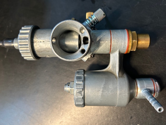

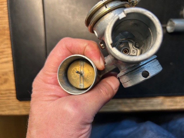

anbei die Bilder vom inzwischen wieder vor Ort vorhandenen Vergaser. Jetzt bin ich mal auf euere Empfehlung gespannt. ich habe nun einige Düsen hier bzw. warte noch auf eine Lieferung vom Shop.
Also: Die verbaute 85er
Von Herrn Engelbrecht eine 88er und eine 90er. Herr Engelbrecht hat auch eine 35er Leerlaufdüse mitgeliefert.
Und vom Club Shop bekomme ich noch eine 100er und eine 115er Düse.
Danke für eure Einschätzungen.

Hallo nochmal,
braucht Ihr noch mehr Ansichten?
DANKE
DANKE

Re: Frage eines alten Neulings
Hallo Nummer 3.
Nun einfach mal noch 2 weitere Fotos.
BG
BG
Es ist kein 1/22/197 Vergaser
Mach doch mal ein Bild von der Gehäusenummer.
Anh
