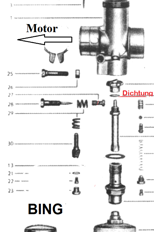

Hast Du denn die kleine schmale Dichtung wieder mit eingebaut :?:
Wenn diese Dichtung fehlt, bringt die ganze Einstellerei nichts :cry:

Re: Ruckelt und Kerze natürlich schwarz
Beitrag von MiGo »
Ja., die Dichtung ist drin...auf dem Bild sieht man auch, dass es jetzt richtig eingebaut ist. Mit demLeerlaufgemisch gab es nie Probleme, ob die Ruckelei weg ist, werde ich sehen. Denke, das die lockere Beschleunigerpumpe schon Einfluss genommen hat. Einen Tankdeckel mit Bohrung werde ich auch noch ausprobieren. Ansonsten hat der / dein Motor eine nie gekannte Zuverlässigkeit an den Tag gelegt. 👍
