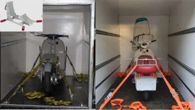

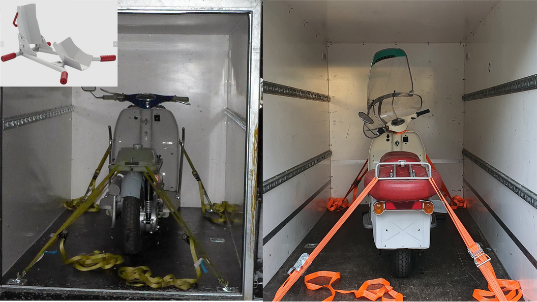

Ist in der Tat im Forum schon sehr gut erklärt worden. Nachdem ich aber auf die Schnelle kein Photo gefunden habe, hier mal aus meinem Album, wie ich es mache. Für's Vorderrad habe ich mir so eine Wippe (Acebikes Steadystand Scooter, links oben) gekauft, da kann man sich aber, wenn man das so machen möchte, auch etwas aus Holz selbst anfertigen.

Danke sehr für die Bilder, das hilft mir sehr um einen Eindruck zu bekommen. Ich habe die Suche schon genutzt, bin aber etwas unsicher gewesen, wie das konkret aussieht. Ich habe z.B. keine Sturzbügel rechts und links vorne, aber ich denke dass ich einfach Schlaufen um den lenkerkopf lege und dann nach rechts und links abspanne. Und am Heck scheint es unproblematisch zu sein, so wie es auf den Bildern aussieht. Das kann ich super reproduzieren!!!

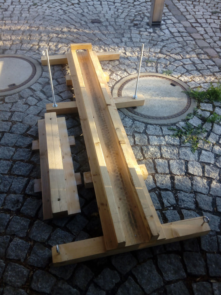

Ich habe mich von den Heinkelfreunden Kiel inspirieren lassen (Link siehe unten) und mir anhand deren Vorschlag ein eigenes Transportgestell aus Holz gebastelt.
Dieses lässt sich problemlos im Transporter oder im Anhänger (ab 2,20m Ladeflächenlänge) mit Gurten an den hoffentlich dort vorhandenen Zurrösen befestigen. Der Roller wird dann auf das Gestell gefahren und mit Hilfe des links danebenliegenden Bretts und Vierkants quer über das Trittbrett mit Hilfe der Gewindestangen fixiert. Damit steht der Roller schon einigermaßen fest, wird aber zusätzlich noch durch weitere Zurrgurte zwischen Beinschild und Lenker vorsichtig abgespannt und in die Federung gezogen. Der Hauptständer bleibt dabei selbstverständlich eingeklappt - er würde sich sonst zwangsläufig verbiegen.

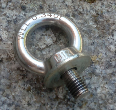

Statt die Gurte am Gepäckträger zu befestigen, der ja nicht für seine übermäßige Belastbarkeit bekannt ist, habe ich mir eine M12 Schrauböse samt passender Unterlegscheibe im Baumarkt gekauft, die anstelle des Gepäckträgers auf den Roller kommt - hier kann man mit den Gurten nichts kaputtmachen.
Ich hoffe, das hilft vielleicht irgendjemandem weiter.

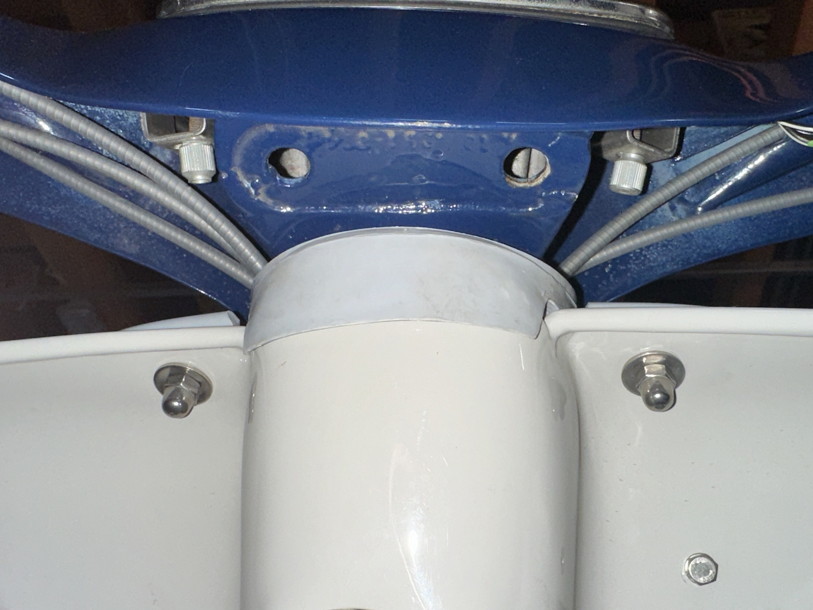

Dieses Bild habe ich auch gesehen, aber wie komme ich denn an diese Bohrungen dran? Da muss ich doch die gesamte vordere Verkleidung abbauen. Oder?

Gerade auf dem Weg an den Rechner in der Garage vorbeigeschaut. Bild zeigt Lenker von unten...

Vielen Dank Achim!!!
Ach so, die liegen frei. Verstehe… Danke sehr nochmal für die Mühe!!
