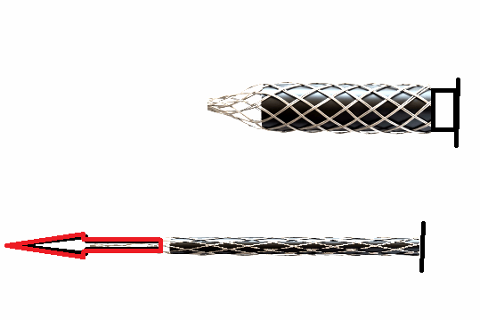

das sieht man gut an der Funktion eines Kabelziehstrumpfes
