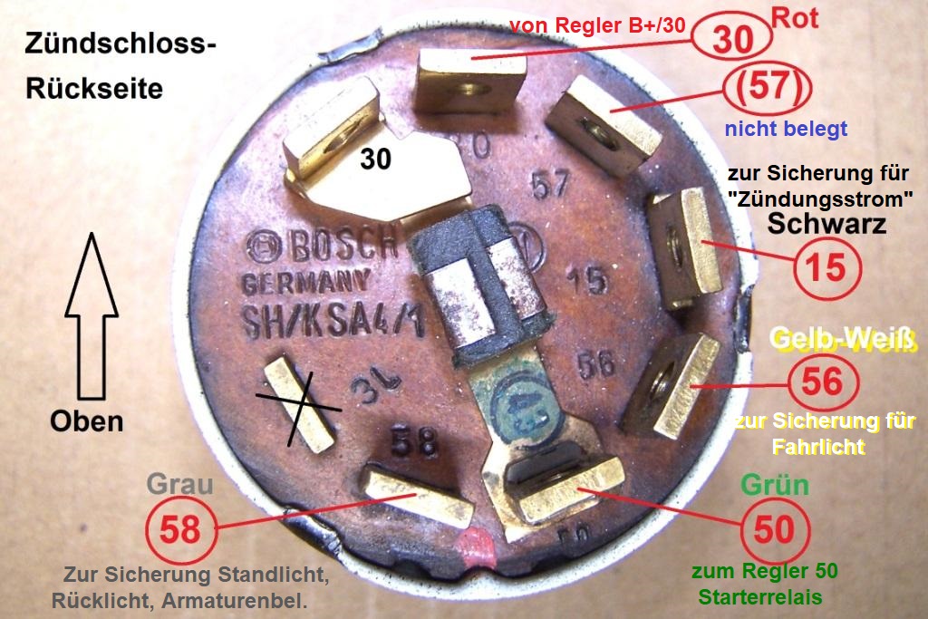

Ich empfehle Dir, die ganze vordere Elektrik freizulegen (Vorderradhaube runter), das Zündschloss fachgerecht und richtig
anzuschliessen, die Leitungen zu den Kontrollleuchten fachgerecht zu verängern und diese Anschlüsse zu überprüfen !
Hier ein Anschlussschema (auch für einen Fachmann hilfreich):

Nach meiner handgefertigten Schaltschema sollte jeder Laie mit einer "stinknormalen" Prüflampe das Zündschloss
durchprüfen können :idea:
Nochmal für Beny:
- Batterieleitung (rot) am Zündschloss Kl.30 belassen, alle anderen entfernen.
- Ein Ende der Prüflampe an Masse
- das andere Ende jeweils an den Stromkreis (Anschlussfahnen) halten und diesen mit dem Zündschlüssel
schalten. Wenn an allen richtiger Durchgang vorhanden (Prüflampe brennt), ist das Zündschloss O.K. :wink:
Zündschlüssel nach rechts ist Standlicht, nach links ist Fahrlicht (Abblend- und Fernlicht)

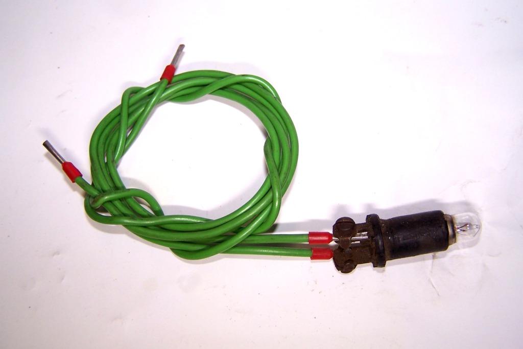

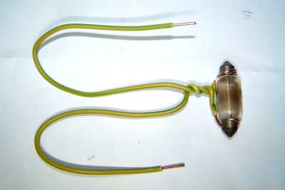

Hier noch 2 Bilder für eine provisorische Prüflampe:
