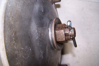

habe heute bei meinem A2 die hintere Bremstrommel demontiert Dabei habe ich zwei 1mm starke Unterlegscheiben gefunden, die herunter gefallen waren. Jetzt habe ich keine Ahnung welche Funktion die haben oder wo sie verbaut waren. Vielleicht hat jemand eine Vorstellung wofür die da sind. Innendurchmesser ist wie die Kronenmutter.

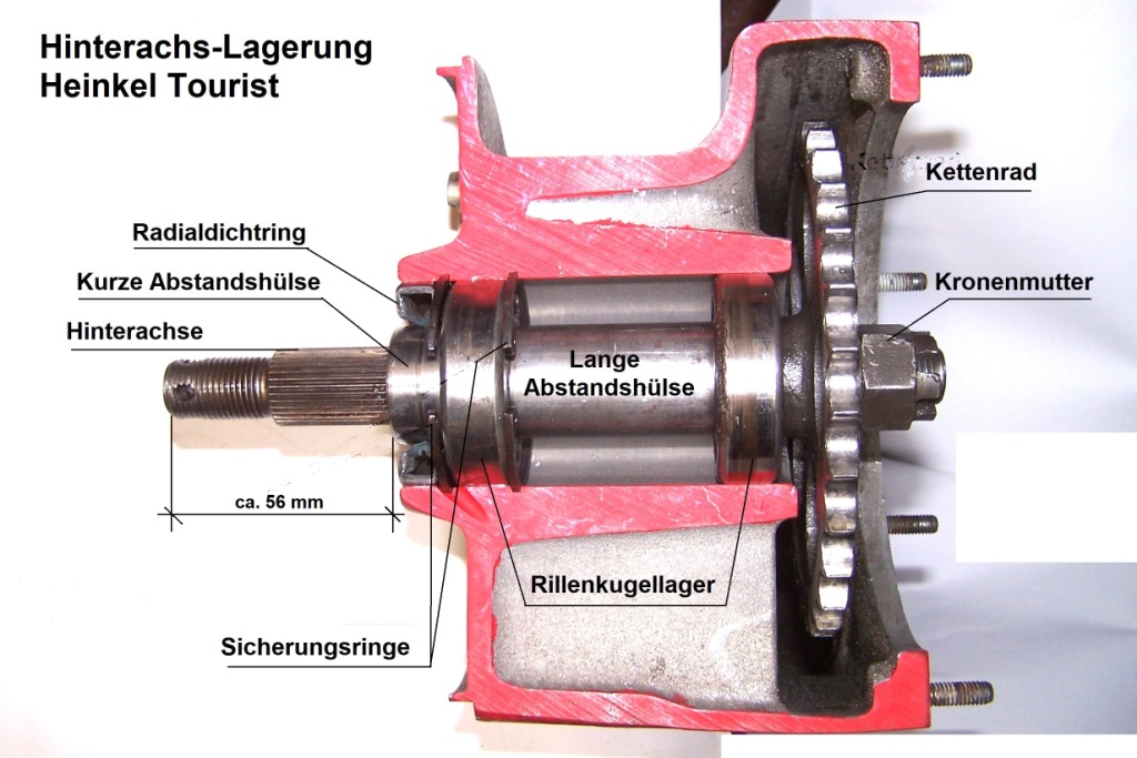

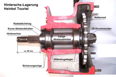

Manchmal wird die Hinterachse zu weit über die kurze Abstandhülse gezogen (mehr als 56 mm) :(
Bevor man jedoch den Schwingarm kettenseitig öffnet und die Achse mit der Kettenmutter wieder zurück zieht,
gleicht man das auf der Radseite mit Distanzscheiben aus Stahl wieder aus.
Den Grund dafür siehst Du auf dem nächsten Bild:
Distanzscheiben aus Stahl entweder zwischen Trommel und Halteblech oder zwischen Halteblech und Kronenmutter,
damit der Splint seine Aufgabe auch richtig erfüllen kann :wink:
Und ich kann`s nicht oft genug sagen / schreiben:
Diese Hinterachsmutter MUSS mit 160 Nm festgezogen werden !!!!!!!

vielen Dank für deine schnelle Antwort. Heute morgen ist mir aufgefallen das an den Abdrücken zu sehen ist, das die Distanzcheiben zwischen der gewölbten Scheibe und Bremstrommel verbaut waren. Danke auch für den Hinweis auf das nötige Drehmoment. Wenn möglich benutze ich immer einen Drehmomentschlüssel, hab ich so gelernt.
