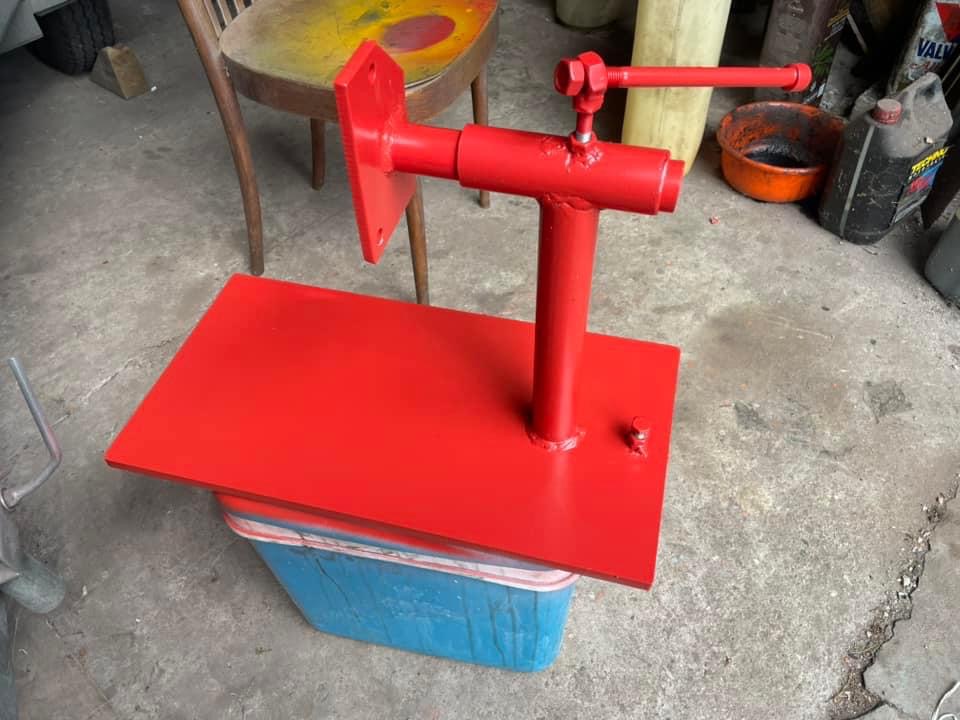

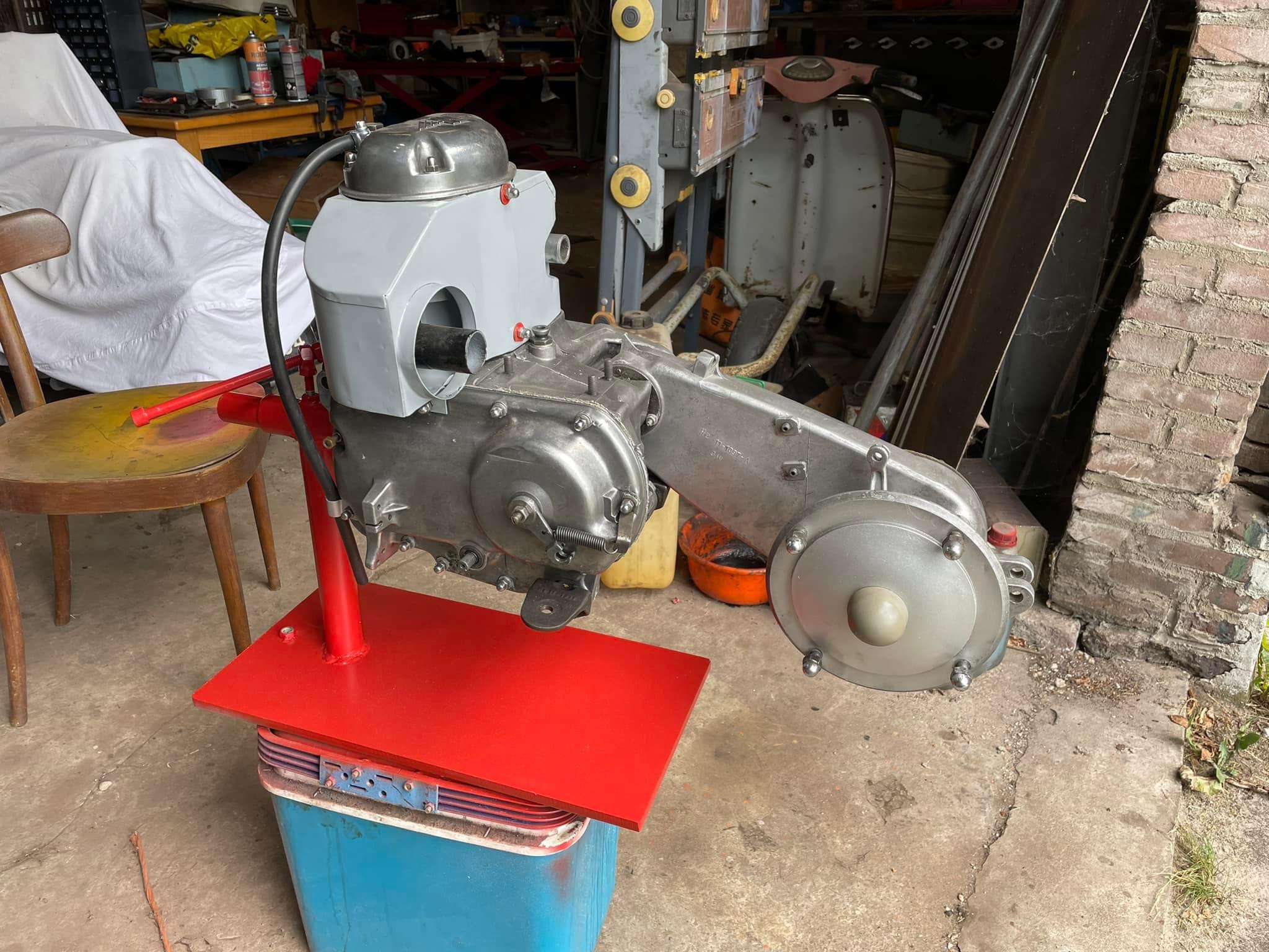

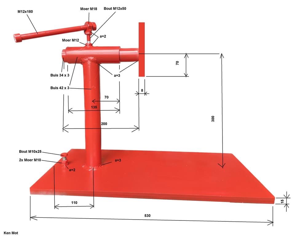

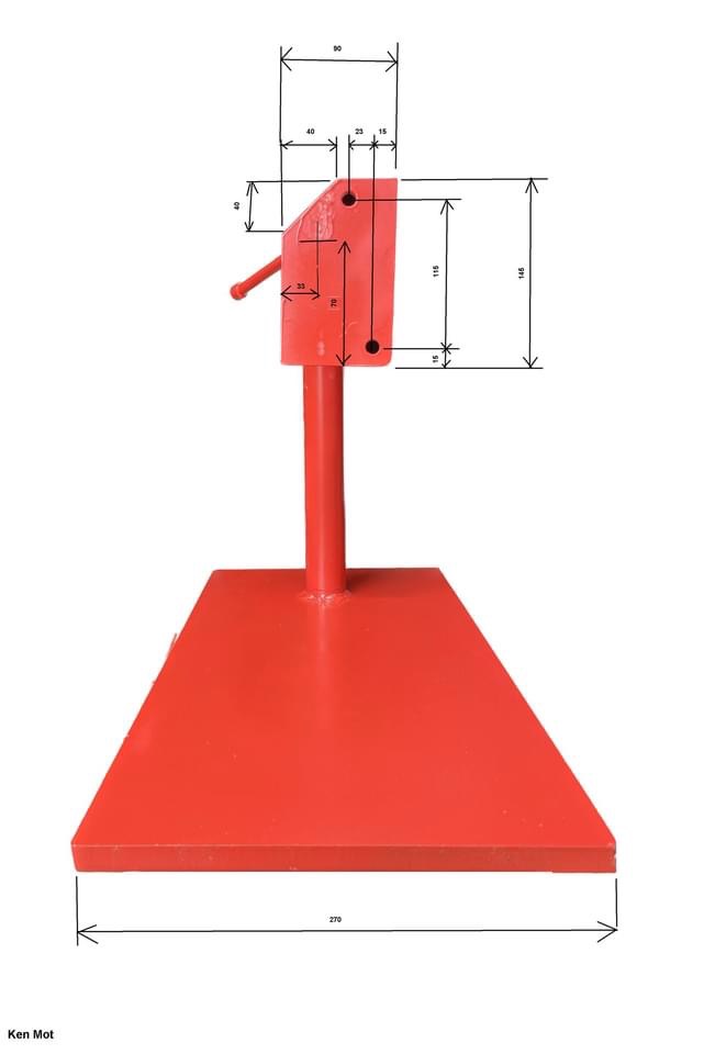

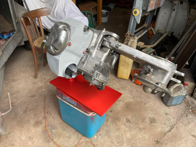

Ich habe Zeichnungen einer einfachen Motorbock, weiß aber nicht, wie ich diese hier hinzufügen soll. Danke Lars
