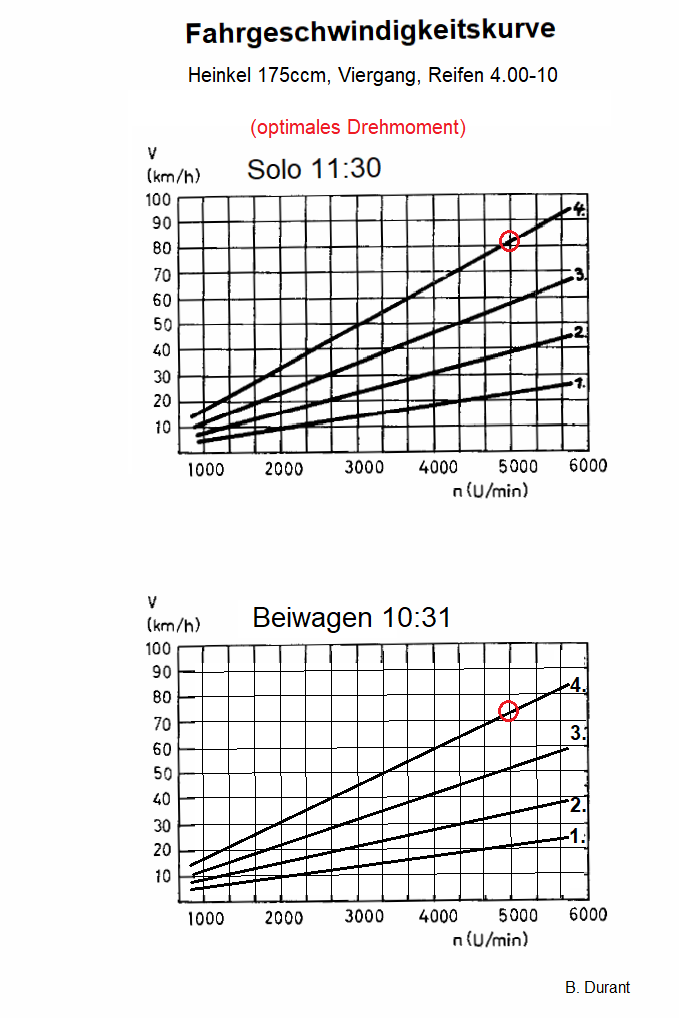

- Beiträge: 3407
Re: Doppelvergaser Tourist?
Wenn Du jemanden beauftragst, der nicht nur die verschlissenen Teile einfach erneuert, sondern sein Augenmerk auch aufTommy59 hat geschrieben: 08.03.2024, 09:28 Vielen Dank -BERND- für diese ausführliche Erklärung!
Dann "tucker" ich mal weiter mit 70 km/h Höchstgeschwindigkeit mit meinem Gespann (wenn ich es dann irgendwann mal auf die Strasse bekomme!)!
LG aus dem Ruhrpott, Tommy
optimale Anpassung legt, wirst Du auch mit einem 175er Motor zufrieden sein
Wie ich auf dem Leistungsprüfstand erfahren habe, liegt das optimale Drehmoment des Motors bei 5.000 U/min.
Wie sich eine Verkürzung der Soloübersetzung auf Beiwagenübersetzung auswirkt, kannst Du
an diesem Diagramm ablesen: Aber wie schon weiter oben geschrieben, ist das bei einem "gesunden" Motor im relativ flachen Land
nicht nötig
