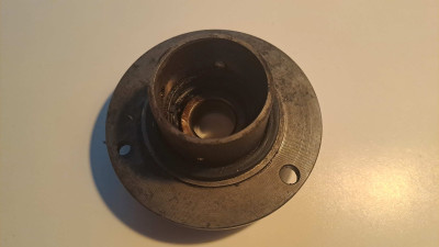

Hallo und guten Abend,
wie bekomme ich den Wellendichtring aus dem Schwingenarmlager, ohne das Lager ausbauen zu müssen? Mit einem Haken reisse ich lediglich Kunststoffteile ab, das Ding ist halt 64 Jahre alt und spröde. Oder wie entferne ich das Lager, ohne es zu beschädigen? Von der Motorseite aus kann ich nur auf den Innenring des Lagers schlagen. Das wird dem aber nicht gefallen...

Leg das Ding auf eine Unterlage die größer als der Aussendurchmesser des Kugellagers ist (Rohr oder Schraubstock) Lager nach unten, dann mit ner 19er oder 22 Stecknuss je nachdem was passt den Simmerring mit Lager rausschlagen. Das Lager sitzt nur ganz locker im Schwingenlager und fällt meist schon so raus

Danke Werner, das war fast zu einfach.
Re: Wellendichtring Schwingenarmlager ausbauen
Dem Lager hats leider nicht gefallen...

Dieses Lager hätte ich sowieso gleich mit erneuert
Den Wediring mit der Dichtlippe (offene Seite) immer Richtung Getriebe.
Und Achtung:
Es gab 2 verschiedene Ausformungen der Antriebswellen ! (Siehe auf Bild 1 und 2)
Je nach Typ ist auch die Lage des Wedirings anders !
Und Achtung:
