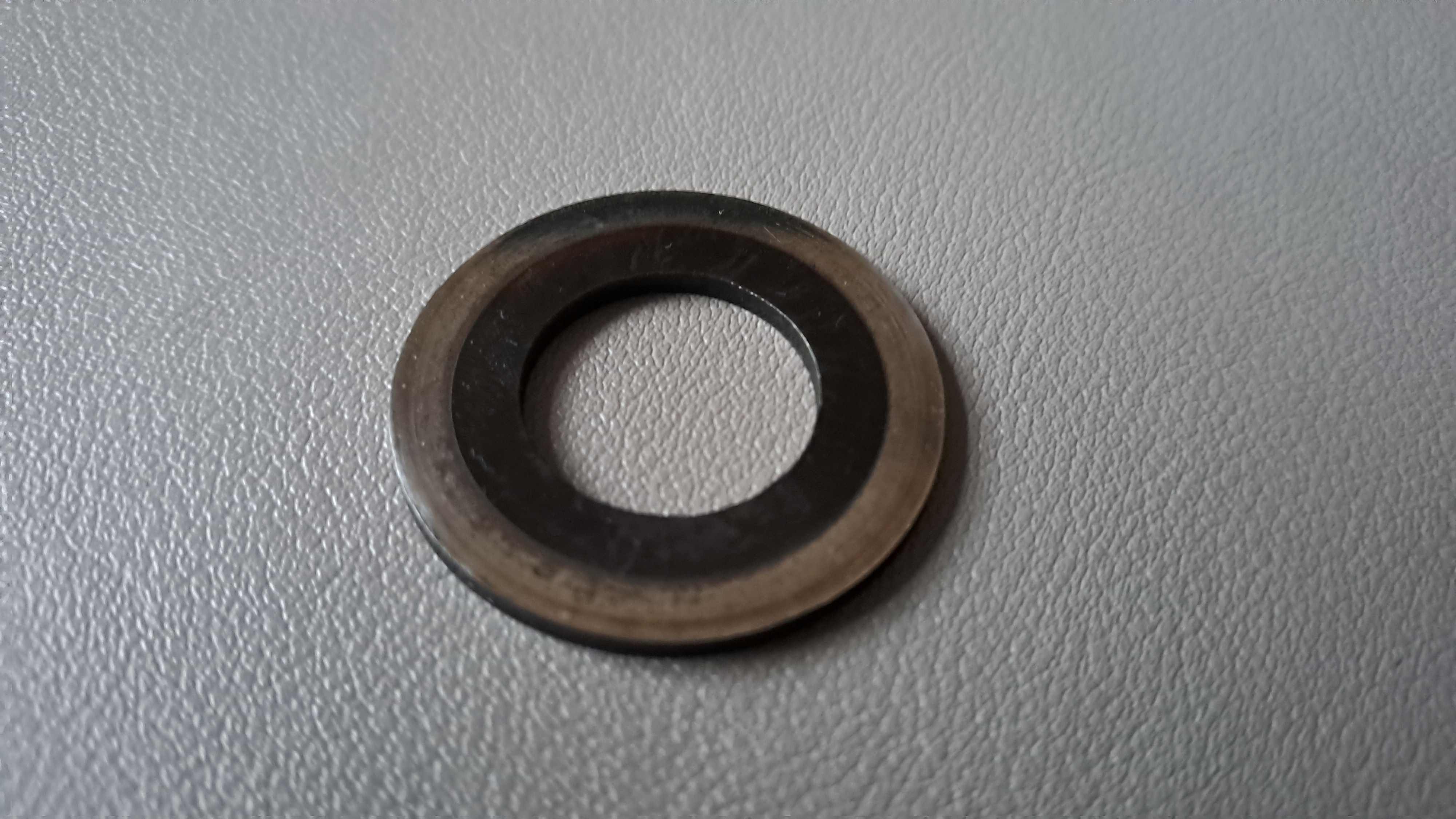

Beim Zerlegen meiner Motorhälften und nachdem ich zumindest glaubte alles ausgeweidet zu haben, fiel beim Reinigen diese Scheibe herunter, und ich kann mir nicht erklären, von welcher Welle sie herkommen könnte. Die Maße sind 32 x 17 x 2 mm.
Wer weiss hier, wohin damit?

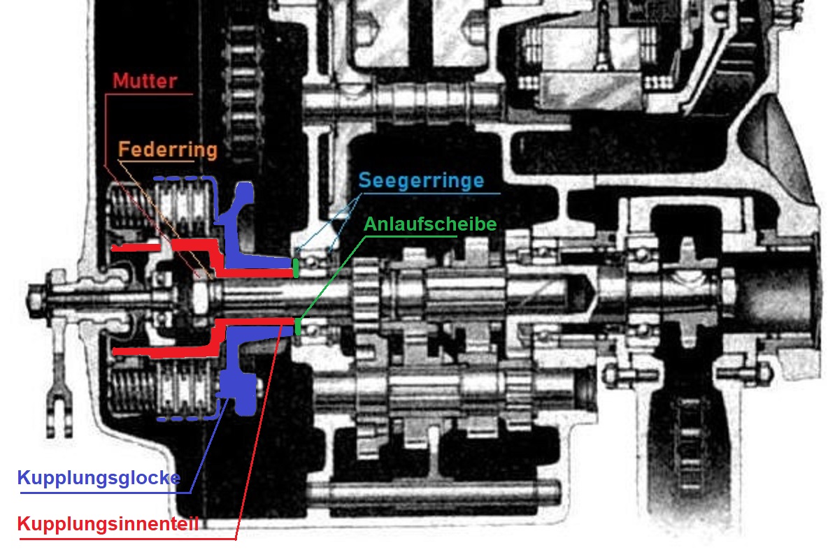

Das wird die Anlaufscheibe zwischen Kupplungs-Innenteil und
Lager der Kupplungswelle sein :wink:
Grün beschriftet:

Lieber Bernd,
Du bist nicht zum ersten Mal meine Rettung!
(Und hoffentlich auch nicht zum letzten Mal). :wink:
