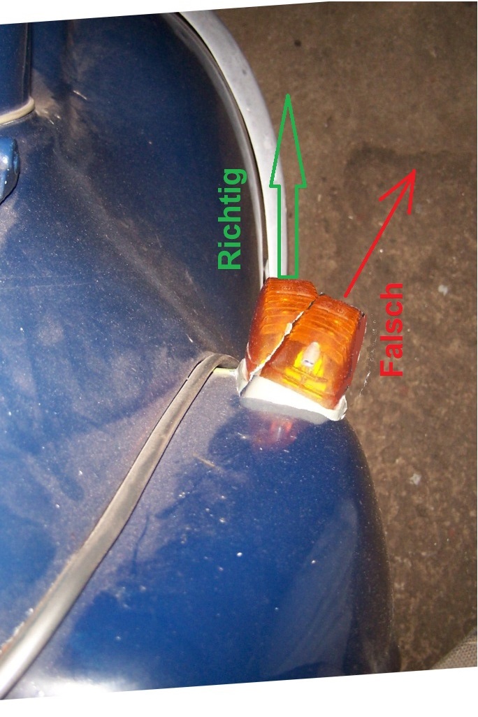

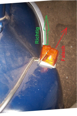

Habe mal schnell eine Fotomontage gemacht. Danach würde der Blinker beim Vertauschen der Unterlage
sehr ungünstig vom Beinschild abstehen:
Mit der Höhe ist man an die Wölbung des Beinschildes gebunden.

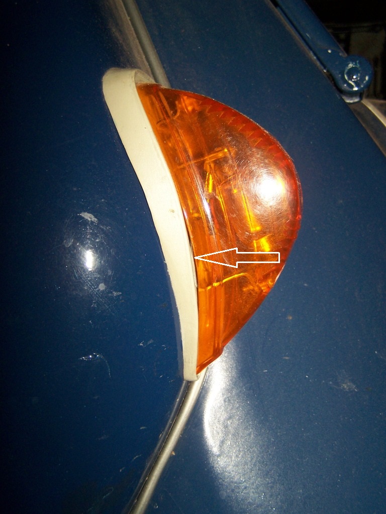

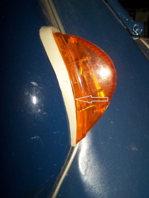

Das Blinkerglas mit Unterlage so lange am Beinschild verschieben, bis der Gummi am Beinschild und das Glas
am Gummi gleichmässig anliegen :wink:
Dass das neue Blinkerglas an der Wölbung (weisser Pfeil) nicht anliegt, muss man entweder hinnehmen
oder man schleift die Auflagefläche am Glas oben und unten mit Bedacht etwas ab, damit es auch
in der Mitte am Gummi anliegt :?

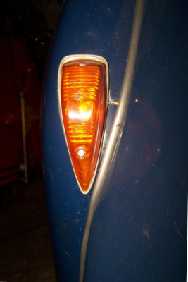

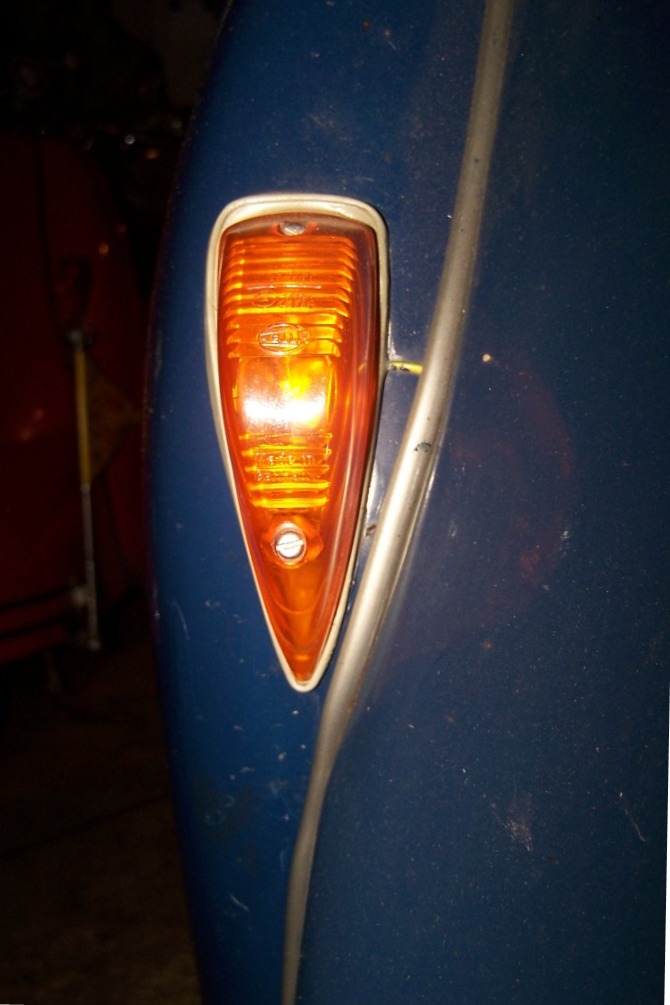

In der Vorderansicht machen sicht die Blinker gut, wenn sie senkrecht stehen:
