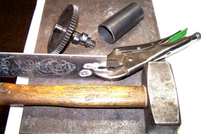

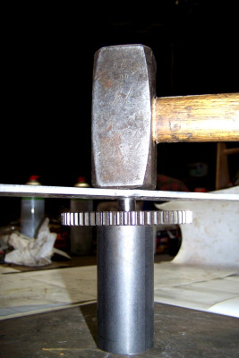

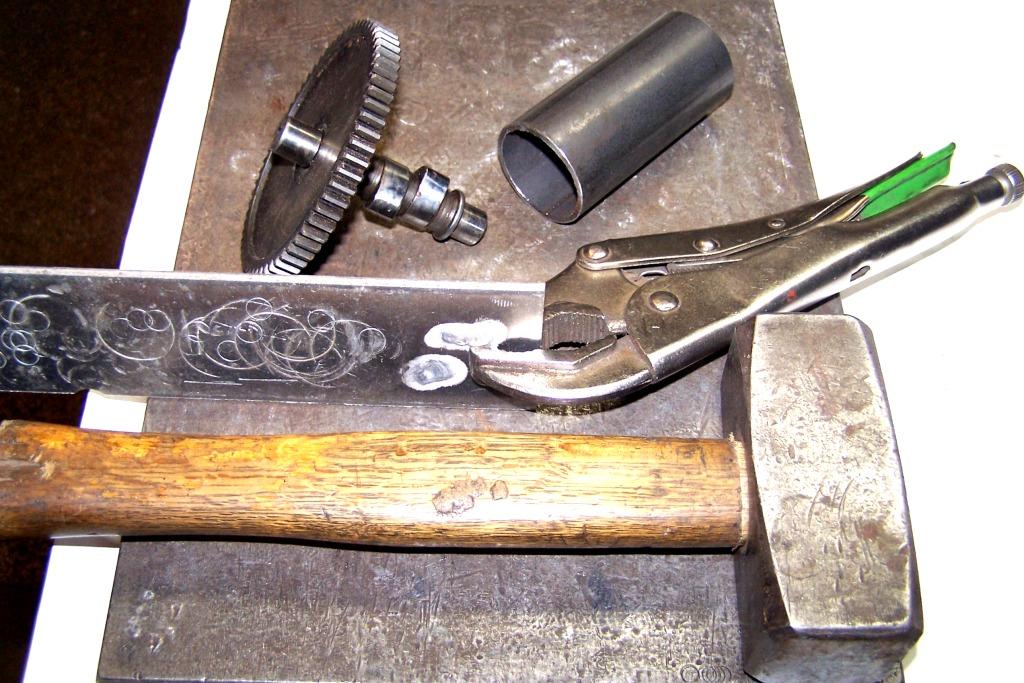

Mit der "russischen Methode" geht das
Abzieher kannste hier vergessen
Ich mach`s immer so: - Eine kräftige Stahlplatte die auch "zieht.
- Eine kräftige Eisenhülse, die den Ansatz der Welle noch aufnimmt
- Ein Stück dickes Alu- oder Kupferblech, um den Lagerzapfen zu schonen
- Ein schwerer Hammer
- Evtl. ein kurzes Stück Rundmaterial aus Messing, Kupfer oder Baustahl (weich) zum Nachtreiben - Metallhülse auf die Stahlunterlage stellen
- Nockenwelle in die Hülse hängen
-Nur das Zahnrad gleichmässig rundherum mit einem Bunsenbrenner anwärmen,
die Flamme weghalten von der Welle (Die wird trotzdem etwas warm)
- Das Blech mit einer Grimpzange auf den Lagerzapfen halten
- Mit dem Hammer ein paar "beherzte" Schläge oben drauf
- Notfalls mit dem weichen Dorn entgültig austreiben
Zum Eintreiben alle Werkzeuge bereitlegen, da es wg. der Wärmeleitung zur Welle
schnell gehen muss. Auch einen kräftigen Kunststoffhammer.
Die Nockenwelle 10 min in`s Gefrierfach, das Zahnrad richtig herum auf die Hülse legen und
gut anwärmen.
Die kalte Nockenwelle mit dem Kunststoffhammer senkrecht "anschnäbeln" lassen und in das
Kettenrad bis zum Ansatz (klingt hart) eintreiben.
Sobalt man merkt, dass es mit dem Kunststoffhammer nicht weiter geht, sofort das Blech und den
schweren Hammer zuhilfe nehmen

Danke Bernd,
ich habe hier bisher wohl zu viel über feinmotorische Bastelarbeiten gelesen, so dass ich mir das oben Beschriebene gerade von Dir nicht vorstellen konnte.

Ich hab das auch schon einige Male gemacht. Sitzt echt Mega fest das Ding. Ich habe es ähnlich wie Bernd gemacht aber statt Hammer einen richtig großen Schraubstock benutzt

Also, die Russenmethode war von Erfolg gekrönt. Nach all der Gefühlsduselei beim Werkeln und den pingelig einzuhaltenden Drehmomenten beim Zusammenschrauben muss ich ehrlicherweise zugeben, dass es Spaß gemacht hat, mal tüchtig draufzuhalten.
