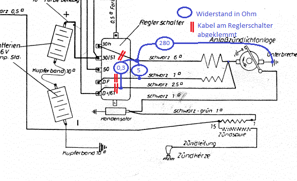

Wenn der Zündschlüssel zum Starten gedrückt wird, schaltet das Anlaßrelais und an 30h am Reglerschalter liegen +13 V an (Batteriespannung).  ok
Ich habe dann die Kabel zur Lichtmaschine / Anlasser am Reglerschalter abgeklemmt und die Widerstände an den Kabeln mit einem Multimeter gemessen.
30h – D+/61 = 0,3 Ohm  Anlasserwicklung ok
30h – DF = 5 Ohm  Generatorwickllung ok
30h – Masse = 280 Ohm  Widerstand zu hoch!
Ich gehe davon aus, dass der Anlassstrom über die Anlaßzündllichtanlage nach Masse fließt (sh. Schaltplan). Der Widerstand von 280 Ohm ist zu hoch, damit ein ausreichender Anlassstrom fließen kann.
Wie ist die Anlasserwicklung mit Masse verbunden?
Fließt der Anlassstrom über die Kohlen?
Könnte eine Kohle defekt sein und den hohen Widerstand verursachen?

Die Messwerte 1 und 2 sind 0,1 Ohm und 4,8 Ohm. Sie liegen sehr nahe zu deinen Messwerten.
Der 3. Messwert liegt bei 13 Ohm. Dieser liegt erheblich niedriger zu deinen gemessenen 280 Ohm.

Zu Deiner Frage / Deinen Fragen: Der Anlasser ist eine Reihenschlussmaschine, der Strom fließt also durch die Anlasserspulen des Magnetsystems (Stator), über die (+)Kohlen durch den Rotor und dann über die (-)Kohlen an Masse.
Deine Überlegungen, dass bei 280 Ohm kein genügend hoher Strom zum Anlässen fließen kann, sind korrekt. Warum aber Dein Widerstand so groß ist, kann man schlecht sagen. Aber sicher können defekte Kohlen ein Grund sein.
