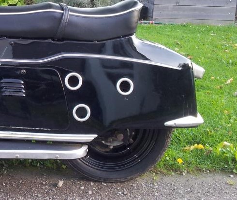

Hallo ich schon wieder,
wahrscheinlich bewege ich mich gerade auf Messer`s Schneide 8) ... von wegen Originalität, aber hat jemand schon einmal angedacht oder sogar umgesetzt dem Häuschen ein paar zusätzliche Belüftungsöffnungen zu verpassen? :shock:
Ähnlich wie die bei der Maicoletta oder anderen?
LG
H

Über Geschmack lässt sich bekanntlich nicht streiten, daher von mir zu den Bullaugen kein Kommentar. Als gute unsichtbare Lösung hat sich die Anhebung der Sitzbank mit ein paar Unterlegscheiben in Kombination mit den hohen Gummipuffern erwiesen sowie die Vergaserklappe bei hohen Temperaturen und Fahrten mit vielen Steigungen offen stehen zu lassen.
Und natürlich den Vergaser mit der Pertinaxbuchse " vom Kopf thermisch entkoppeln"

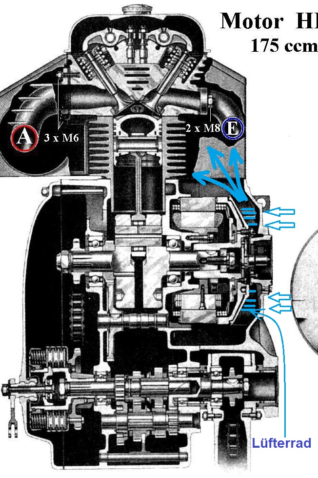

Die Erhitzung des Vergasers nach dem Abstellen des heissen Motors hat mit kochendem Benzin im Tank
wenig zu tun !
Wenn`s im Tank kocht, hilft Dir die beste Isolierbuchse am Vergaser nichts :(
Der Ansaugkrümmer hängt im vordersten Bereich des Kühlluftstroms
Bei "anständiger" Drehzahl und somit hoher Förderleistung des Lüfterrades wird
der Ansaugbereich als Erstes gekühlt :D
Zusätzlich wird durch den Unterdruck im Ansaugbereich auch der Vergaser leicht gekühlt,
ähnlich wie das Kältemittel im Kühlschrank durch Änderung des Aggregatzustandes (flüssig-gasförmig) :idea:
Aus diesem Grund hatten Vergaser anderer Fahrzeugtypen manchmal Probleme mit Vergaservereisung;
Nicht weil`s sehr kalt war, sondern bei kalter Luft mit hoher Feuchtigkeit :idea:
