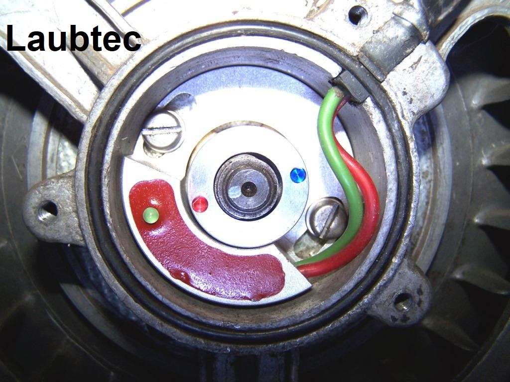

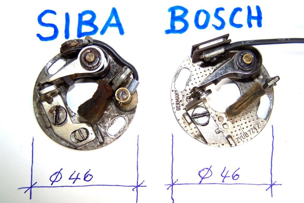

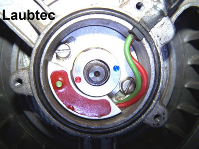

Servus Mtmoto,
der Fliehkraftregler und die alte Unterbrecherzündung von SIBA sehen der vom Tourist 103 A-0 sehr ähnlich.
Der Durchmesser der Unterbrecher-Grundplatte beträgt bei SIBA und BOSCH 46 mm. Ich kenne die kontaktlosen Zündungen von Steinhauser (Steini KTZ) und Laubersheimer (Laubtec) mit der gleichen
Grundplatte, die auch in die Heinkel Touristen passen. Mit der Zündung von Laubtec habe ich mehr Erfahrung und bin damit immer zufrieden gewesen
Leider produziert Steinhauser nicht mehr und Laubtec ist auch dabei aufzuhören
(Bekommt man nur noch mit persönlichem und aufdringlichem Nachfragen was)
Wenn Du mehr über dieses Thema wissen willst, schreibst Du mir eine PN oder eine E-mail
Meine Kontaktdaten findest Du auf der Internetseite des Heinkel Club Deutschland unter
"Heinkel Club Servicepartner, PLZ 95517
