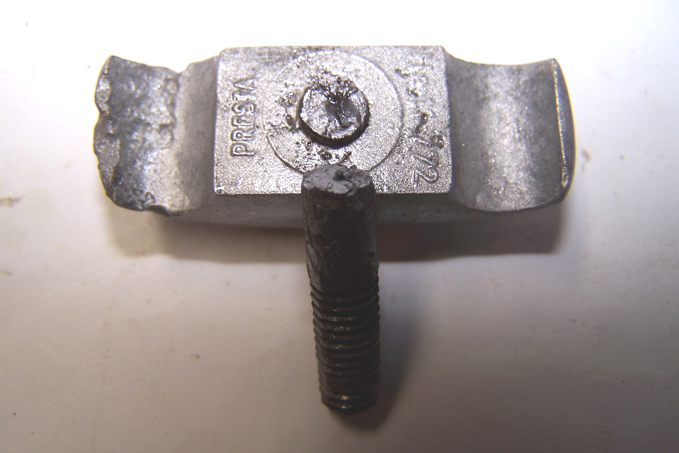

Als Testobjekt habe ich einen alten unbrauchbaren Halter genommen, an dem der Gewindestift noch sehr gut aussah.
Etwas Kriechöl aufgetragen, den Gewindestift fest un den Schraubstock gespannt und mit einer Zange den Alu-Halter
vorsichtig immer etwas nach links und rechts gedreht.
Wäre in dem Halter ein Gewinde, hätte ich irgendwann gespürt, dass er sich lockert. So habe ich den Versuch weiter
geführt bis der Stift abgerissen ist
Ich empfehle deshalb, die brauchbaren Gewinde zu erhalten, vor der Montage die Gewinde gut einzufetten und zum
Schutz des überstehenden Gewindes Hutmuttern zu verwenden
