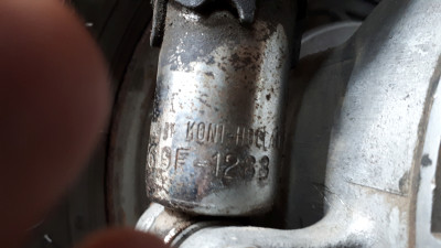

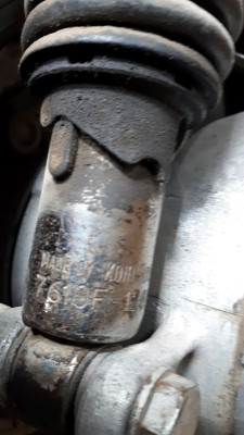

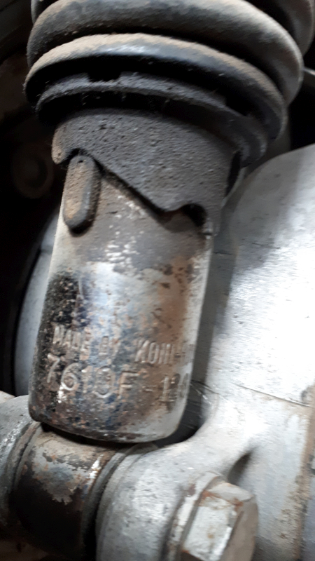

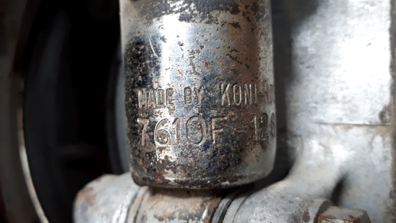

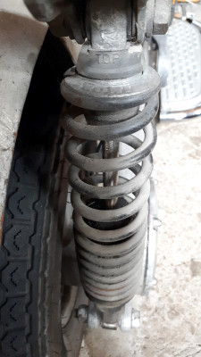

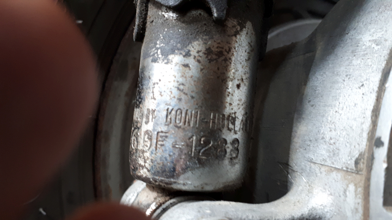

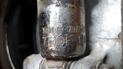

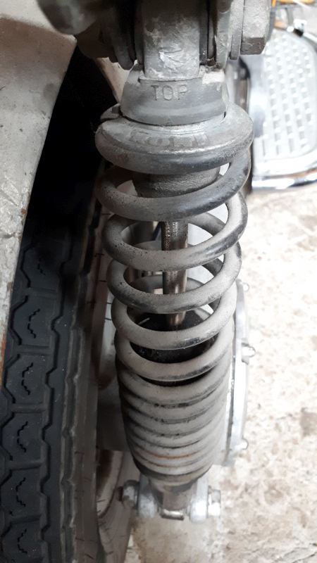

kann man den Koni-Dämpfer überholen? (Fotos anbei) Wenn ja wo und zu welchen Kosten? Hat jemand einen guten Kontakt? Oder kann man das selbst machen? Meiner beginnt zu ölen und ist demnächst dran.
Ich freue mich auf Tips und Anleitung.

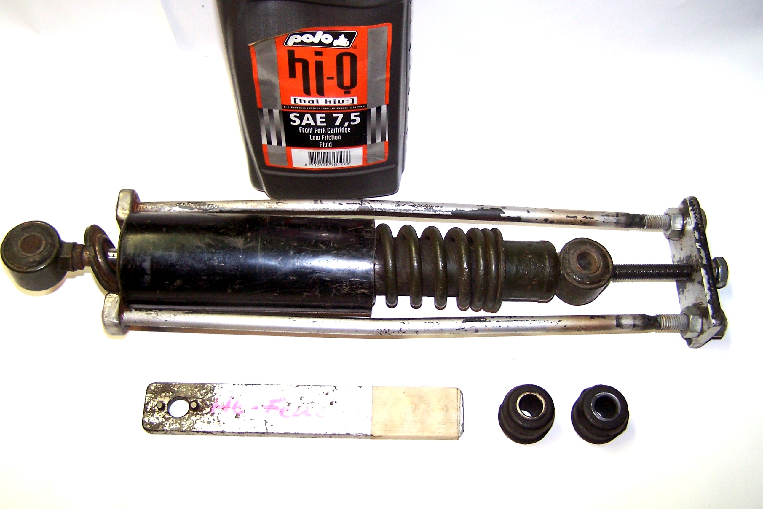

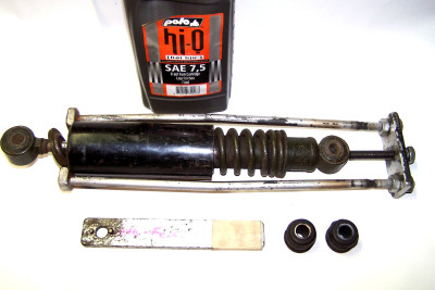

Als Beispiel mein selbstgefertigtes Werkzeug zum Überholen von den alten, originalen
BOGE Federbeinen:
Federspanner, Zapfenschlüssel, Gummilager und Dämpferöl.
(Wediringe für die BOGE Kolbenstange sollten auch verfügbar sein)
Re: Koni Dämpfer überholen?
Sehr interessantes Werkzeug, Bernd. Als ich dann kapiert habe, dass die schwarze Hülse nicht die Plastiktülle vom Federbein ist, sondern vermutlich aus Stahl oder Blech, an den die die beiden langen Bolzen geschweisst sind, leuchtete mir endlich ein, wie das Ganze funktioniert.
