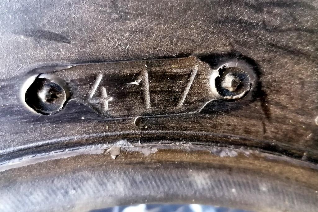

In den Jahren von 1980 bis 1989 wurde die Herstellungswoche und das -Jahr 3-stellig eingegossen.
Im unteren Bild 41. Woche 1987

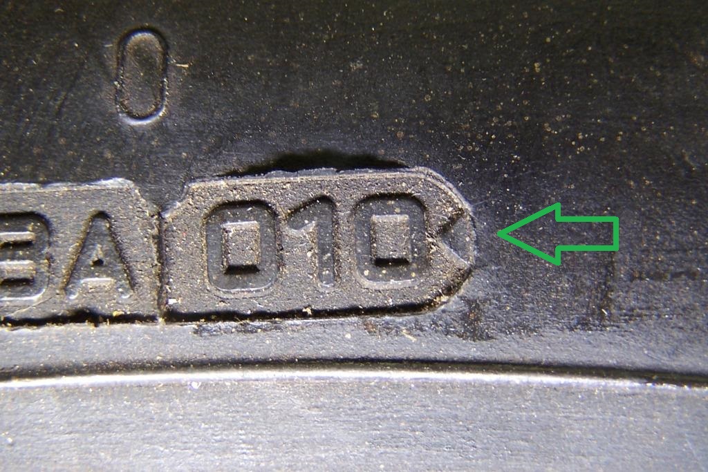

Von 1990 bis 1999 auch 3-stellig aber mit einem Dreieck im Zahlenfeld.
Im unteren Bild 01. Woche 1990

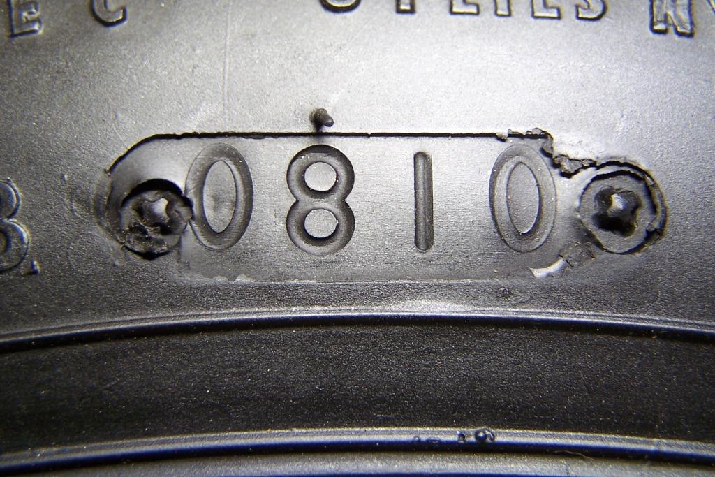

Ab 2000 wird die Herstellungswoche 4-stellig angezeigt.
Im unteren Bild 08. Woche 2010
