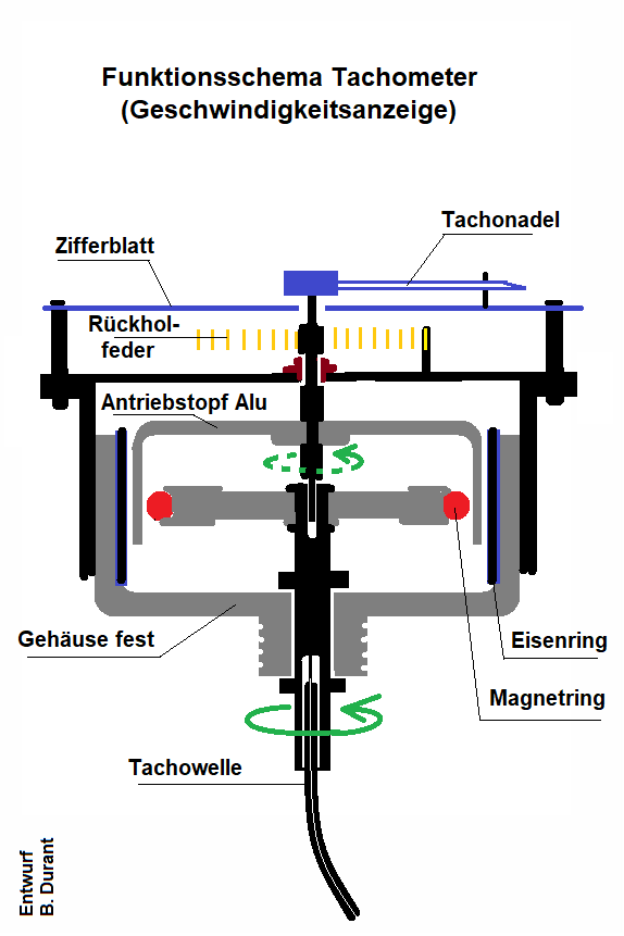

Re: Tacho spint.
Servus Markus,
das passiert vermutlich, wenn sich in dem Spalt zwischen Antriebstopf aus Alu und dem Magnetring
Schmutz- oder Rostpartikel einklemmen oder der Führungsdorn des Topfes gebrochen ist.
Dann versetzt die Tachowelle mit aller Kraft den Topf mit Feder und Tachonadel in Drehung, was sonst
nur der Magnetismus bewirkt :?
