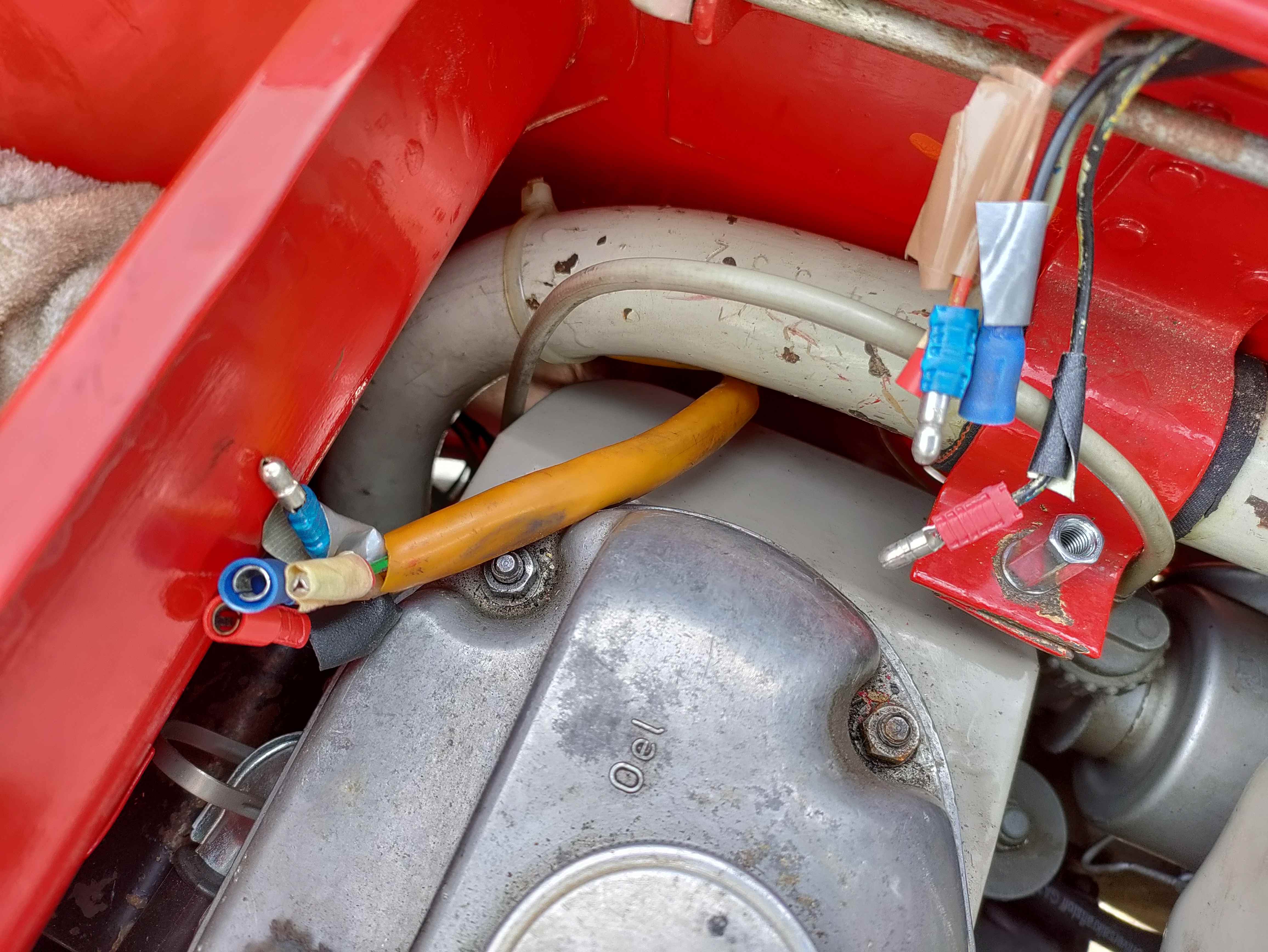

Sodele... Steckverbindung habe ich keine, nur Kabelsalat, vgl. Bild. Weil Massefehler vielversprechend ist, habe ich jetzt mal mit einer Leitung ab MInuspol der Batterie gearbeitet, u.a. zur Lampenfassung des hinteren Blinkers. Keine Veränderung. Was nun?
LG Peter
verbert
Beiträge: 264
Wohnort: Wiesbaden
Re: Blinker hinten gleichzeitig defekt
Beitrag von verbert »
Lieber Peter,
Ich denke, jetzt musst Du Deinen ganzen Mut zusammennehmen und die Kabel sinnvoll miteinander verbinden. :D Es sind ja Männchen und Weibchen. Die Farbgebungen könnten ja sinnvoll gewählt sein, dann sehe ich da nur eine Möglichkeit. Du kannst natürlich auch erstmal am Zubringerstrang messen, ob da und wann da Spannung anliegt. Oder habe ich Dich falsch verstanden?
LG volker

Hallo Volker,
ups, das Foto war vll. irreführend. Selbstverständlich habe ich Männchen und Weibchen zusammengebracht (und transgender sind hier nicht vorgesehen :lol: ). Fehlanzeige. Ich such mal weiter..

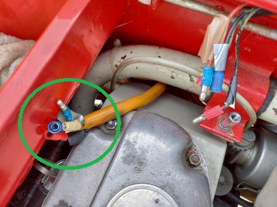

einige Leute vor mir haben Dir schon geraten, mal zu prüfen, ob an den jeweiligen Verbindungssteckern zum Kofferkasten
überhaupt Strom ankommt ! (Grün eingekreist)

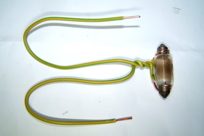

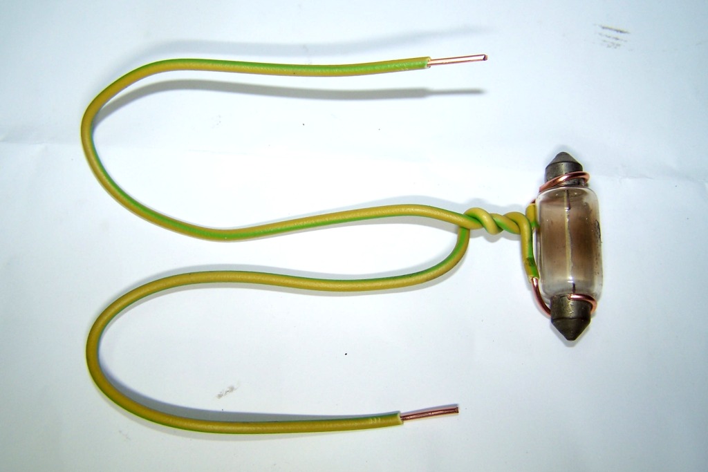

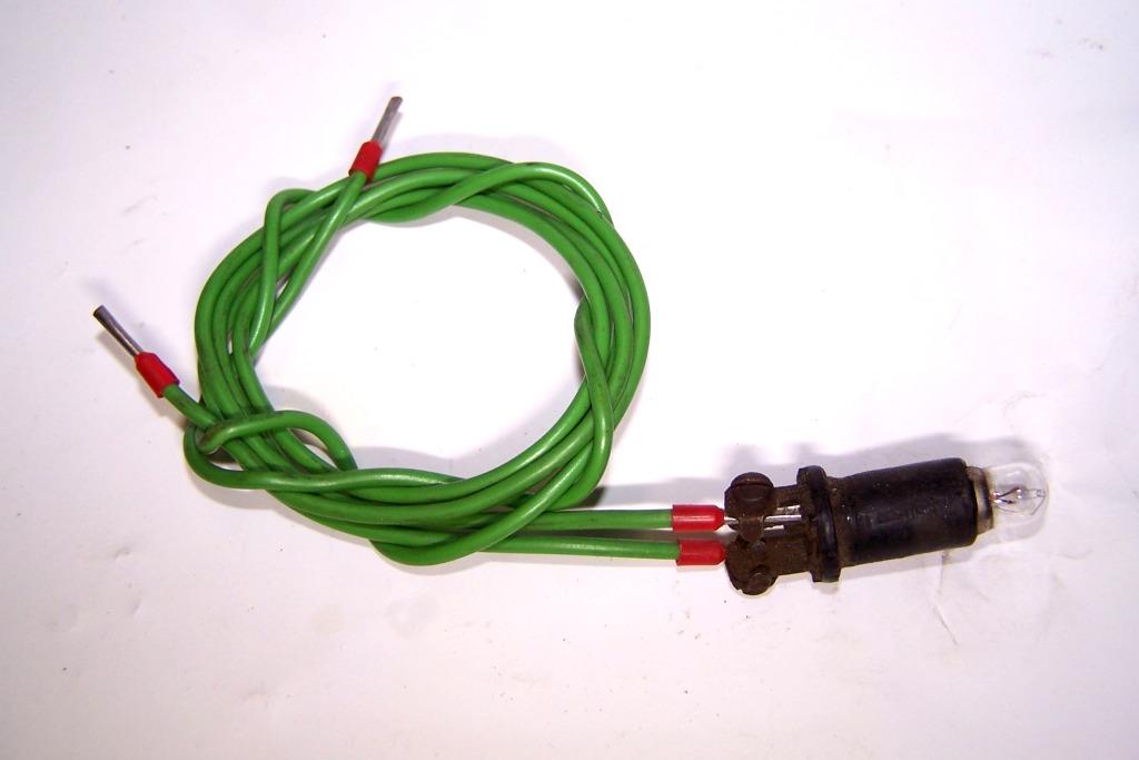

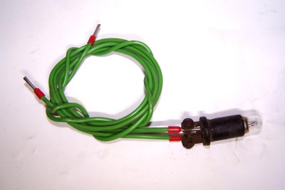

Wenn Du keine professionelle Prüflampe hast, kannst Du Dir auch mit einer Glühleuchte behelfen:
Du hast ankommend von vorne 4 Leitungen:
+ Rücklicht orig. grau, Zündschlüssel nach links und rechts
+ Bremslicht orig. schwarz, Zündung EIN !
+ Blinker rechts, Farbe ?, Zündung EIN !
+ Blinker links, Farbe ?. Zündung EIN !
- Masseleitung nicht vorhanden, deshalb muss beim Prüfen der 4 Leitungen die 2.Leitung der Prüflampe erst einmal an die
Motor-Masse (Ventildeckel) gehalten werden. Brennt die Prüflampe beim Test der 4 Leitungen, sind diese O.K.
Hältst Du die Prüflampe beim nächsten Test an eine Blanke Stelle des Kofferkastens, muss diese beim Test der 4 Plusleitungen
auch leuchten. Tut sie das nicht, liegt hier der Hase im Pfeffer * :(
* Mit der momentanen (originalen) Verkabelung muss die Masse über die dicke Schraube (M12, SW19) des Reserveradträgers vom
Rahmen zum Kofferkasten überbrückt sein :? Wenn diese elektrische Verbindung wegen Gummi- oder Plastik-Zwischenlage nicht
zuverlässig funktioniert, muss den 4 Plusleitungen zusätzlich vom Motorgehäuse ein Massekabel zugefügt werden. Dieses wird dann
mit einem Steckverbinder mit einem weiteren Massekabel verbunden das an einer blanken Stelle des Kofferkastens verschraubt ist !
Viele gehen auch auf 100 %ige Sicherheit und legen ein langes Massekabel vom vorderen Verbinder bis zu einer Schraube im hinteren
Bereich des Kofferkastens und von diesem "Verteiler" jeweils einzelne Massekabel zu den Befestigungsschrauben der Leuchten :idea:
