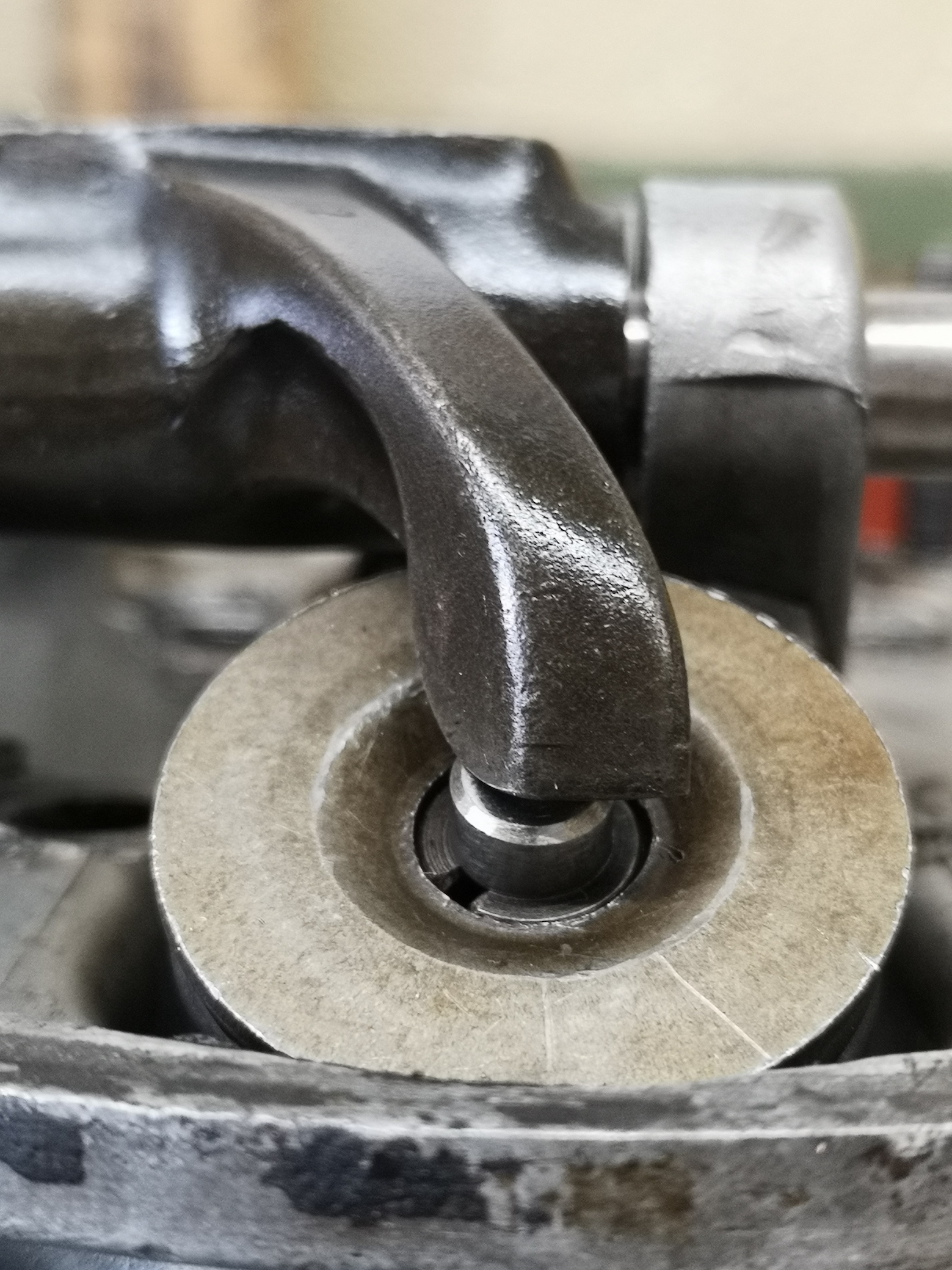

Bei der Revision eines 200er Motors ist mir folgendes aufgefallen: der Kipphebel läuft mit seinem Arm nicht zentrisch auf dem Ventil. Ich hoffe, man erkennt es auf dem Foto. Ich empfinde diesen Versatz nicht optimal, weiss aber gerade keine Lösung. Der Kipphebel ist in der gezeigten Position gegen hinten schon am Anschlag und es ist noch keine Passscheibe verbaut. Soll ich das so lassen oder gibt es eine Lösung?
geschätzt müsste der Kipphebel ca. 1-2mm nach hinten. (auf dem Bild nach links)

Ich kann nicht vom Photo beurteilen, ob das beim Heinkel normal ist oder nicht; grundsätzlich aber ist der Kontaktpunkt von Kipphebeln außermittig auf dem Ventilschaftende, damit das Ventil rotiert im Betrieb.

Einen solchen Fall, dass der Kipphebel extrem aussermittig das Ventil trifft hatte ich auch schon :(
Habe dann meine Kipphebelsammlung durchsucht und tatsächlich einen Kipphebel gefunden, der
besser passte :wink:
Ich achte jedenfalls immer darauf, dass der Kipphebel möglichst mittig auftrifft.
Wobei man beachten muss, dass die Gleitfläche nicht rechtwinkelig zur Achse steht.
Wenn es grenzwertig wird, verwende ich auf der Druckseite nur eine hauchdünne Distanzscheibe.

danke für die Antworten. Ich habe einen gefunden, welcher etwas "mittiger" auf dem Ventil läuft und werde diesen verbauen. Gleitfläche ist auch noch ok.
