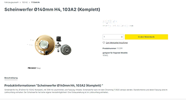

Schau mal hier die Alternative
Re: Tourist 103A2 Reflektor Scheinwerfer
danke für die schnelle Antwort. Das hatte ich gesehen. Mir ist aber unklar, ob ich die originale Streuscheibe verwenden kann und ob der Hinweis "keine Verstellmöglichkeit" nicht einen TÜV-Termin verhindert.

Die Scheinwerfer müssen nicht verstellbar sein, sondern nur stimmen. Das ist dem TÜV egal.
Ich habe auch so einen seit vielen Jahren verbaut, er passte was das Licht angeht sofort.
Man kann aber auch leicht durch unterlegen zum Beispiel von etwas Gummi von alten Schläuchen die Einstellhöhe verändern.
Habe aber bisher noch nicht gehört dass das nötig ist.
Die alte Streuscheibe ist nicht nötig oder möglich, da es sich dabei um einen kompletten Einsatz handelt, zumindest bei meinem, welcher auch vom Club war.
Ganz herzlichen Dank, dann mache ich es so und bestelle mir den H4 Einsatz.
