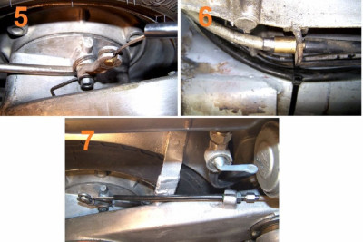

Hinterrad-Bremsbowdenzug am Bremshebel einhängen: Abb. 1: Der Bremsschlüssel soll in seine Lagerung mit gutem Fett eingesetzt sein. Das betrifft auch die Fläche, an der
die Stirnzahnscheibe gleitet !
Abb. 2: Weist der Bremsschlüssel sehr viel Axialspiel auf, verwende ich dünne Distanzscheiben, um das Spiel auf ein optimales
Mass zu reduzieren. Diese Distanzscheibe hat eine Bohrung von 12 mm und muss über den Vierkant auf die runde Welle geschoben
werden.
Abb. 3: Die Stirnzahnscheibe wird auf der Gleitfläche auch gefettet und auf den Vierkant des Bremsschlüssels geschoben.
Vorher die leichtgängigste Stellung (Vierkant) ermitteln und markieren.
Abb. 4: Die Stellschraube über den Schlitz des Widerlagers mit Kriechöl schmieren und komplett hinein drehen. Abb. 5: Die Rückholfeder über die Stirnzahnscheibe schieben, den Bremshebel aufsetzen. Einen breiten Flachschraubenzieher
oder Ähnliches bereitlegen, mit dem man über das Schwingengehäuse die Stirnzahnscheibe festklemmen kann.
Mit Federscheibe und Mutter den Hebel am Bremsschlüssel mit der Hand so festschrauben, dass die Verzahnung gut ineinander
greift und somit die Bremsbacken gespreizt werden können. Diese Verklemmung muss selbstständig halten, damit der Hebel wieder
gelöst werden kann, ohne dass sich die Bremse wieder löst. Dann den Bremshebel wieder soweit lösen und auf der Verzahnung verdrehen,
sodass er leicht nach vorne zeigt. Die Aufnahme für den Bowdenzugnippel einfetten und Nippel einhängen.
Den Bremshebel durch Gegenhalten vom Bremschlüssel wieder so weit lösen, dass er sich auf der Verzahnung nach hinten drehen lässt.
Abb. 6: Jetzt durch Zug am lockeren Bremshebel prüfen, dass die Aussenhülle des Bowdenzugs am unteren Gegenlager gut in seiner
Aufnahme sitzt und das gleiche gilt für die obere Aufnahme der Stellschraube (Abb. 4).
Dann mit Gefühl die letztmögliche Stellung des Bremshebels (nach hinten) ermitteln und die Mutter wieder handfest anziehen, sodass
keinesfalls die Verzahnung überspringen kann.
Nun kann das o.g. Werkzeug wieder entfernt werden und die Rückholfeder eingehängt werden.
Abb. 7: I.d.R. lösen sich die Bremsbacken wieder etwas, was durch drehen des Rades kontrolliert wird.
Sreifen die Bremsbacken jetzt schon in der Trommel, muss der Bremshebel mit der o.g. Prozetur um eine Zahn nach vorne verdreht werden,
was aber ganz selten nötig ist.
Vor dem Einstellen der Bremse nicht vergessen Die Mutter am Bremshebel gut festzuziehen.
Auch eine kräftige Betätigung des Bremspedals zwische den Einstellarbeiten ist anzuraten, da sich die verschiedenen Bauteile wieder
anpassen müssen.
Nicht vergessen die Stellschraube mit der Mutter wieder gefühlvoll zu kontern !
Mit dieser Vorgehensweise erreicht man auch den günstigen Winkel von Bremshebel zum Bowdenzug (in Ruhestellung),
der etwas weniger als 90° betragen soll
Ich strebe an der Fussbremse immer möglichst wenig Leerweg des Pedals an. Deshalb dürfen nach meiner Einstellung die Bremsbacken in
Ruhestellung in derTrommel stellenweise auch ganz leicht streifen.
