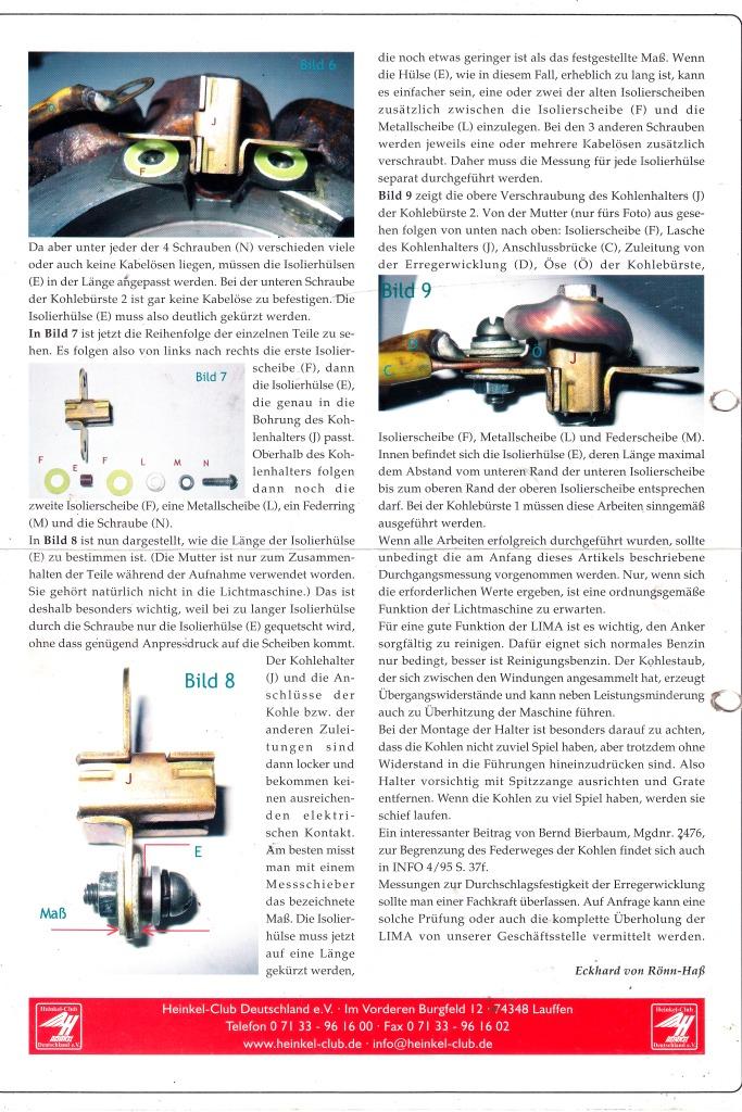

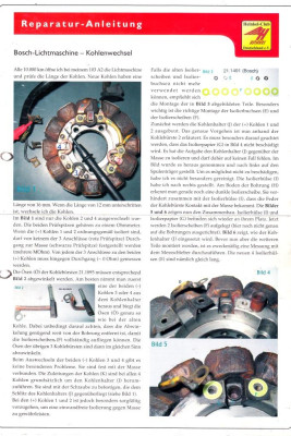

Servus Emma60,
ich gehe mal davon aus, dass es sich um eine BOSCH-Lima aus dem 103 A-1 / A-2 hadelt :?:
Eckhard von Rönn-Hass hat mal eine tolle Anleitung entworfen und unserem Club zur Verfügung gestellt.
Habe sie als Download aber noch nicht gefunden :?
Die zwei Seiten habe ich mal gescannt und hier hochgeladen:
Ich musste sie leider etwas komprimieren um sie hier hochzuladen und hoffe, dass Du darauf genug erkennen kannst :wink:
