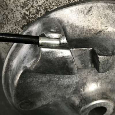

schon fertig.
habe was aufschweissen lassen, hält bombig. der bowdenzug sitzt sicher und satt in der aufnahme und kann weder nach unten oder seitlich raus.

Wie so oft gibt es aber ein ABER !
Nach meinem Dafürhalten hätte man mit Schweissdraht nicht so geizen müssen und das Widerlager noch etwas
über den eingelegten Hilfsstift d´rüberziehen können :? (Wenn der Schweissbereich schon mal "warm" ist)
Das gäbe noch mehr Sicherheit und käme dem Original und der Stabilität wieder sehr nahe :D
Schliesslich handelt es sich um die wichtigste Bremse am Roller !

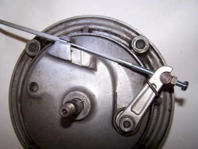

(Das Foto unten zeigt das Original)

hast recht, werde nochmal nachbessern lassen!
