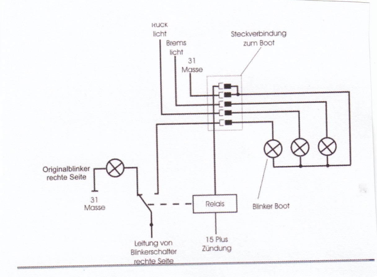

Ich hatte mal gesucht, ob sich nicht ein Blinkrelais finden lässt, welches das kann was du vorhast. Kein Erfolg.
Dabei fand ich die Schaltung im Anhang. Nur so geht es, aber da musst du schon einiges am Roller ändern.
Dann kannst du allerdings den Beiwagen mehrmals schnell am Tag auswechseln, zumindest was die Elektrik betrifft.
Du weißt aber schon, dass die rechten Blinklichter bei Beiwagenbetrieb abgedeckt werden müssen.
