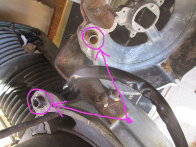

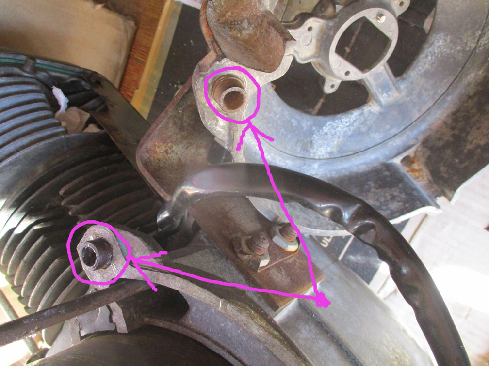

Nachdem ich den Fliehkraftregler korrekt zusammengesetzt und angeschraubt hatte, wollte ich das Lueftergehaeuse aufsetzen und bemerke noch rechtzeitig, dass ein Teil doppelt (Foto) vorhanden ist (was vermutlich in dem Motor, den ich zur Zeit fahre, fehlt). Auf welcher Seite, Motor oder Lueftergehaeuse, sollte es denn sitzen und wie bekomme ich das falsche Teil wieder raus? Also mit sanfter Gewalt geht da gar nichts.

Hallo Ekki,
das Teil heißt "Passhülse" und gehört in die Motorhälfte. Die Ersatzteillisten mit den Zeichnungen kennst Du ?
Mich würde es auch nicht stören, wenn das feste Ende im Lüfterdeckel steckte. Ich würde versuchen, es aus dem Lüfterdeckel zu entfernen, das geht vermutlich einfacher. Wenn die Hülse festoxidiert ist, kann man es mit Caramba (1-2 Tage einwirken lassen ) und Wärme versuchen...(Heissluftföhn oder Flamme).
Wenn alles nicht hilft:ausbohren.
Vielleicht hat Bernd noch eine bessere Idee.
Viel Erfolg

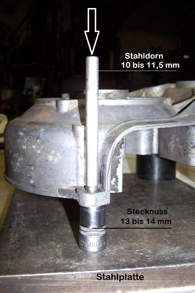

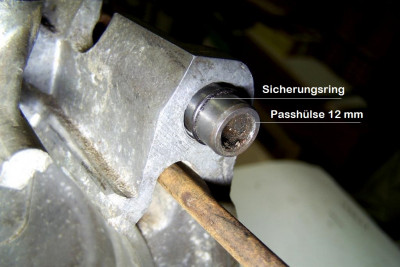

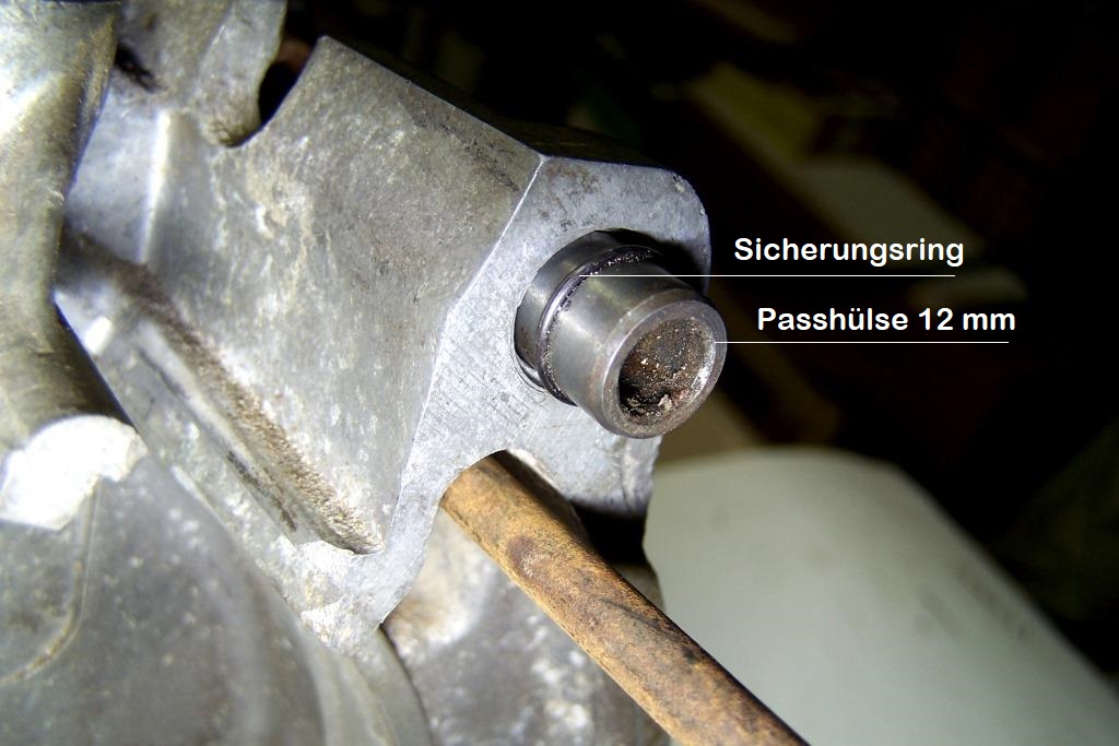

Trotzdem wird es ohne Austreiben mit einem passenden Stahldorn nicht gehen
Um aber ein Abbrechen des Aluteils von vorneherein zu verhindern, muss eine kräftige Stahlplatte untergelegt
werden, worauf sich dann die Aluaufnahme auf einer kurzen Stahlhülse (geht auch eine Stecknuss) abstützen

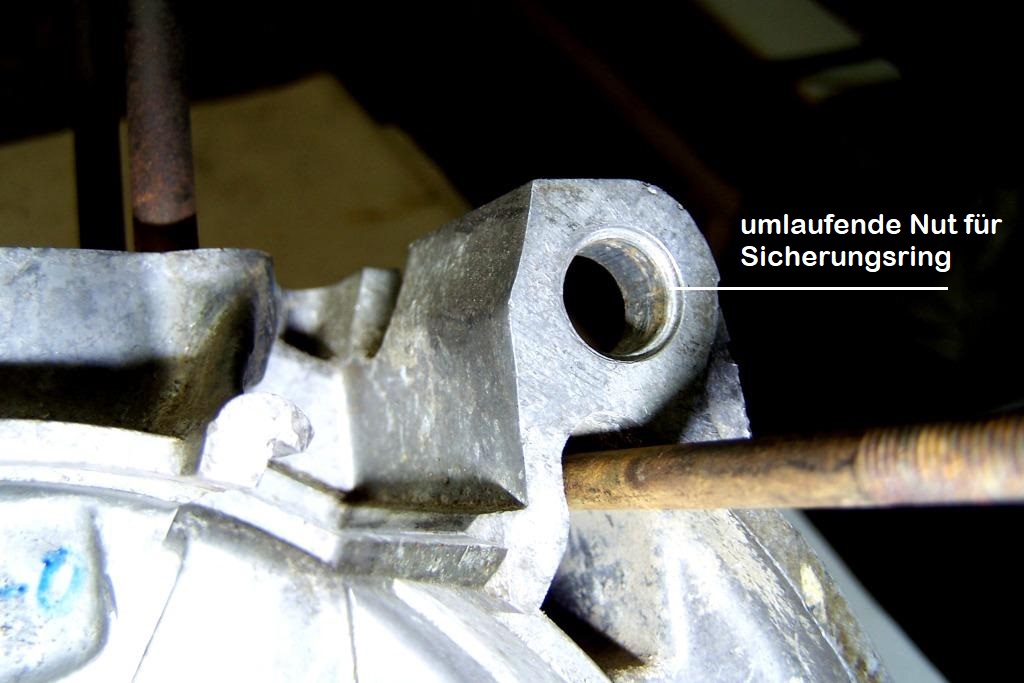

kann, während mit einem Stahldorn die Passhülse in diese Nuss getrieben wird. Danach die Passhülse und die Bohrung säubern und die umlaufende Nut für den Sicherungsring freischaben. Dann auf der Gegenseite (Motor) an der Alu-Aufnahme mit einem schweren Metallteil (großer Hammer) gegenhalten
und die Passhülse gleichmässig so weit in die Bohrung treiben, bis der Sicherungsring in seiner Nut verschwunden ist. .
