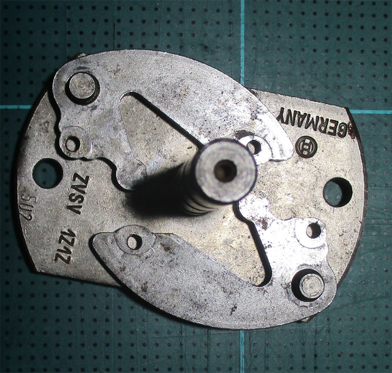

Hatte mir heute Zeit genommen und die LIMA wieder eingebaut. Das Werkstattbuch sagt, mit zwei Schrauben den Fliehkraftregler festschrauben. Toll, die Loecher fuer diese Schrauben sind blockiert (Foto 1).
Muss ich nun das ganze Teil vorher auseinandernehmen (was ich ohnehin fuer die Fotos machen musste und gleich eine Abstandsscheibe zerbrochen habe, die ich nicht als Ersatz hier habe) und nach dem Festscharuben auf der LIMA wieder zusammensetzen?
Oder muss ich - entgegen meiner Erwartungen und dem Schoenheitssinn widersprechend - die beiden Teile mit der haesslichen Seite nach oben einbauen? (Foto 2)

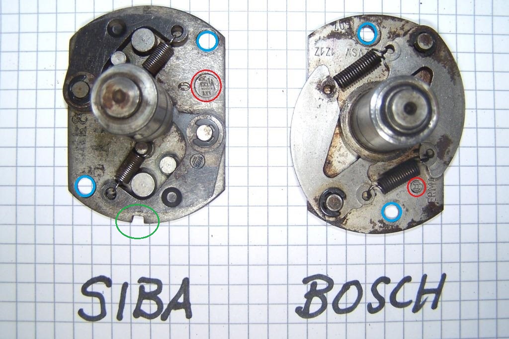

Beiträge: 3505
Re: Wie wird der Fliehkraftregler eingebaut?
Servus Ekki,
Wenn Du die Fliehgewichte einbaust, wie auf dem 1. Foto, würden sie die Zündung nach SPÄT verstellen,
wenn es denn überhaupt machbar wäre :shock:
Auf dem 2. Foto sind die Gewichte richtig und wenn dann noch die Federn montiert sind und der U-Nocken auf
der Welle sitzt ( Mitnehmer der Gewichte in der Aussparung der Nocke und Anschlagstift der Nocke im Langloch
der Grundplatte), dann sind die assymmetrisch gebohrten Befestigungslöcher frei und der komplette Versteller lässt
sich auch nur in EINER Stellung im Glockenanker festschrauben :idea:
Der rechte Bosch-Versteller auf dem unteren Foto ist für Dich maßgeblich:
