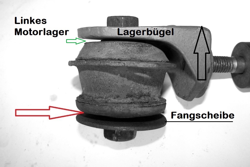

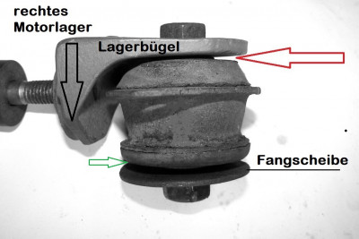

Aus diesem Grund ist, hauptsächlich beim linken Lager, die große "Fangscheibe" unter
dem Gummilager sehr wichtig !
Wenn diese Gummilager ermüden, liegt irgendwann beim rechten Gummilager der Lagerbügel oben auf dem
Gummielement auf oder beim linken Gummilager die Fangscheibe unten am Gummielement an :?
Deshalb ist darauf zu achten, dass bei belastetem Roller gerade an den mit roten Pfeilen markierten Stellen
noch ein paar mm Abstand herrschen !

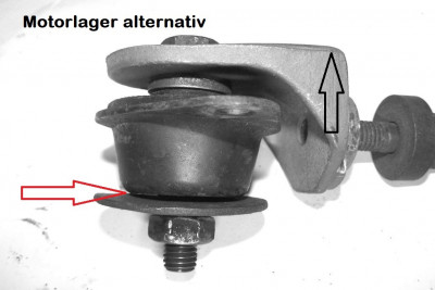

Das ist besonders beim alternativen linken Lager (nicht original) wichtig, da diese auf der Unterseite keinen Gummirand besitzen !
Bei "gesetzten" Lagern, sofern die Metallhülse noch fest im Gummielement sitzt und dieses auch nicht gerissen
sind, kann man an den betreffenden Stellen noch eine Unterlegscheibe zwischenlegen.(Rote Pfeile)
Somit kann das Gummielement wieder eine gewisse Zeit die Schwingungen absorbieren :wink:
In den gegenüberliegenden Bereichen wird der Abstand durch das "Setzen" der Gummielemente
automatisch grösser. (Grüne Pfeile)

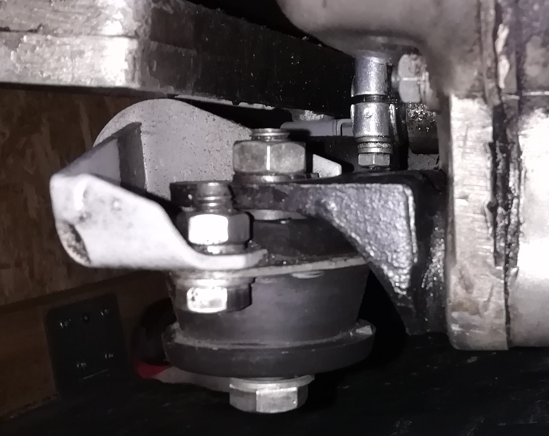

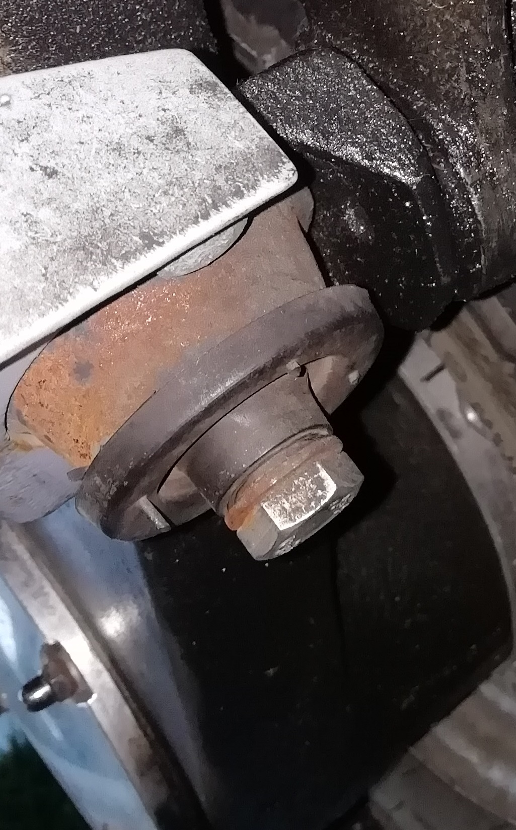

...rechtes Lager unten Luft, linkes Lager oben Luft. Sieht wohl eindeutig nach kaputten Lagern aus. Vielen Dank für die gute Beschreibung, da wäre ich als alter A0-Schrauber nie drauf gekommen. Fangringe sind gar keine vorhanden. Dann muss ich mir wohl drei neue besorgen.

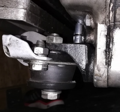

...allerdings hat das Linke Lager unten auch Luft

Deine 2 hinteren Gummilager selbst machen aber noch einen guten Eindruck :D
Wie sieht denn das vordere Motorlager unter dem Regler aus ?
Hast Du ein metallisches Klopfen am Rahmen, wenn Du kurz von Standgas etwas mehr Drehzahl gibst ?
Dann stösst eine Befestigungsmutter des vorderen Lagerbügels an seiner Aussparung im Rahmen an :(
