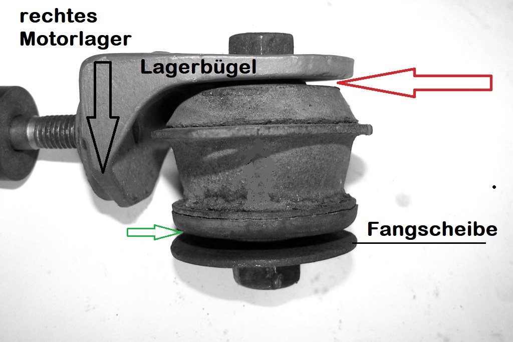

Servus ingeni,
bevor die Gummis in den Motorlagern hart werden, werden sie rissig oder lösen sich
vom Metallkörper oder von der Metallbuchse ab :cry:
Aus diesem Grund ist, hauptsächlich beim linken Lager, die große "Fangscheibe" unter
dem Gummilager sehr wichtig !
Wenn diese Gummilager ermüden, liegt irgendwann beim rechten Gummilager der Lagerbügel oben auf dem
Gummielement auf oder beim linken Gummilager die Fangscheibe unten am Gummielement an :?
Deshalb ist darauf zu achten, dass bei belastetem Roller gerade an den mit roten Pfeilen markierten Stellen
noch ein paar mm Abstand herrschen !

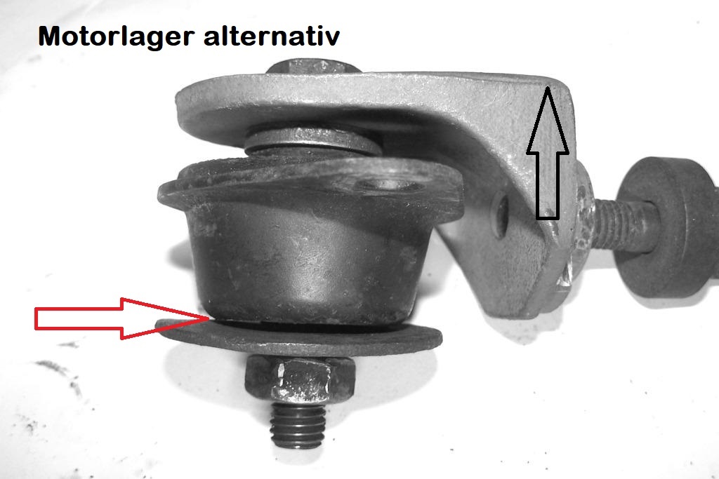

Das ist besonders beim alternativen linken Lager (nicht original) wichtig, da diese auf der Unterseite keinen Gummirand besitzen !
Bei "gesetzten" Lagern, sofern die Metallhülse noch fest im Gummielement sitzt und dieses auch nicht gerissen
sind, kann man an den betreffenden Stellen noch eine Unterlegscheibe zwischenlegen.(Rote Pfeile)
Somit kann das Gummielement wieder eine gewisse Zeit die Schwingungen absorbieren :wink:
In den gegenüberliegenden Bereichen wird der Abstand durch das "Setzen" der Gummielemente
automatisch grösser. (Grüne Pfeile)

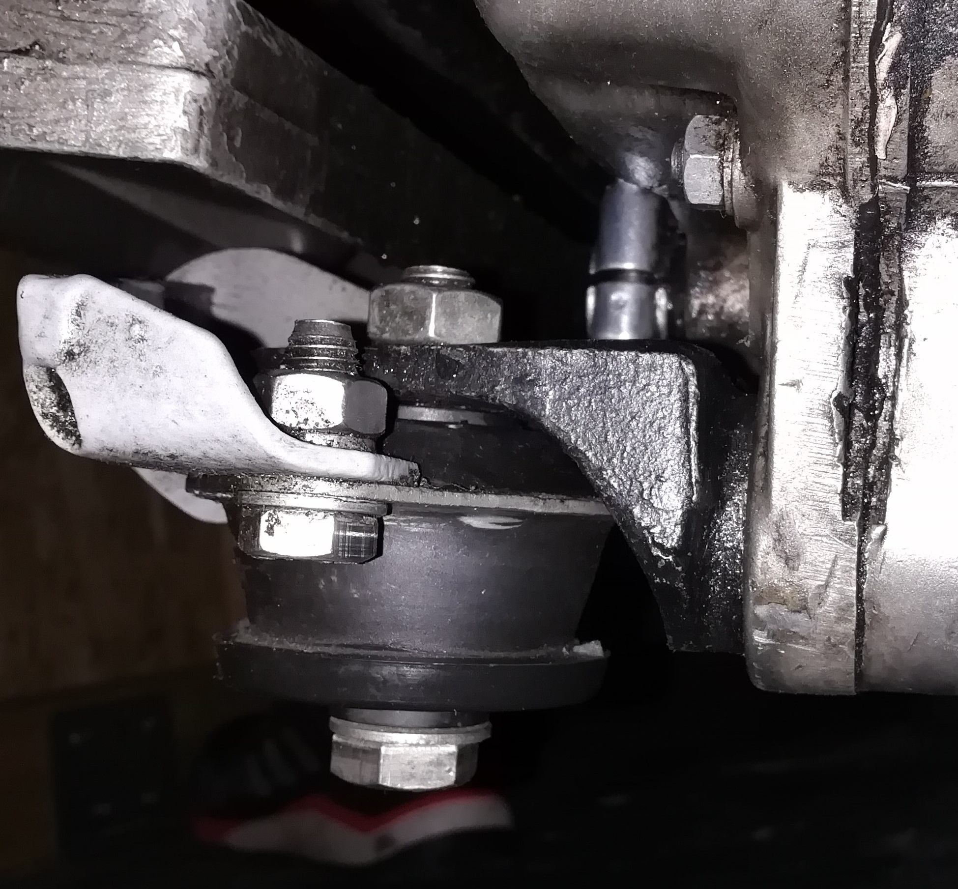

...rechtes Lager unten Luft, linkes Lager oben Luft. Sieht wohl eindeutig nach kaputten Lagern aus. Vielen Dank für die gute Beschreibung, da wäre ich als alter A0-Schrauber nie drauf gekommen. Fangringe sind gar keine vorhanden. Dann muss ich mir wohl drei neue besorgen.

...allerdings hat das Linke Lager unten auch Luft
linkes Lager..
linkes Lager..
Beiträge: 3428
Re: Motorlager, Gummi verhärtet?
Servus Reiner,
Es werden nur an den hinteren 2 Motorlagern Fangscheiben verwendet :wink:
Deine 2 hinteren Gummilager selbst machen aber noch einen guten Eindruck :D
Wie sieht denn das vordere Motorlager unter dem Regler aus ?
Hast Du ein metallisches Klopfen am Rahmen, wenn Du kurz von Standgas etwas mehr Drehzahl gibst ?
Dann stösst eine Befestigungsmutter des vorderen Lagerbügels an seiner Aussparung im Rahmen an :(

das vordere Lager sieht genauso gut aus wie die hinteren.
Fangscheiben habe ich ja offensichtlich gar keine. (...bei originalen Lagern auch nicht nötig?)
Kein scheppern aus dem Standgas raus, das Trittbrett ist fest angeschraubt, das Lenkkopflager ist neu und top eingestellt.
Den Motor habe ich überholt gekauft, er zieht auch sehr gut, vielleicht ist der Kolben doch ein bisschen zu schwer.
Das vibrieren ist auch nicht so hart wie beim A0, aber ist eben noch deutlich zu spüren.
Also ich reiße die Motorlager dann vorerst doch nicht raus.

ingeni hat geschrieben: 01.08.2022, 22:48 Fangscheiben habe ich ja offensichtlich gar keine. (...bei originalen Lagern auch nicht nötig?)
Gruß Reiner
Warum sind die Fangscheiben bei originalen Lager nicht nötig, wenn sie doch in den Abbildungen der Preisliste
aufgeführt sind ?
Und hier ist das Risiko, dass die Abstandhülse mit Schraube, Federring und Mutter aus einem porösen Gummilager
herausgerissen wird, auch nicht geringer als bei einem Alternativlager :?
