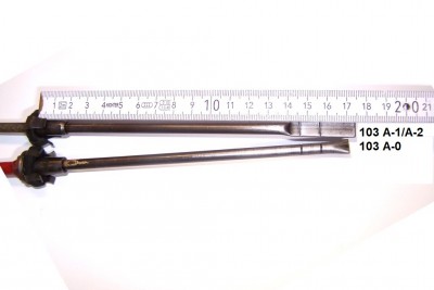

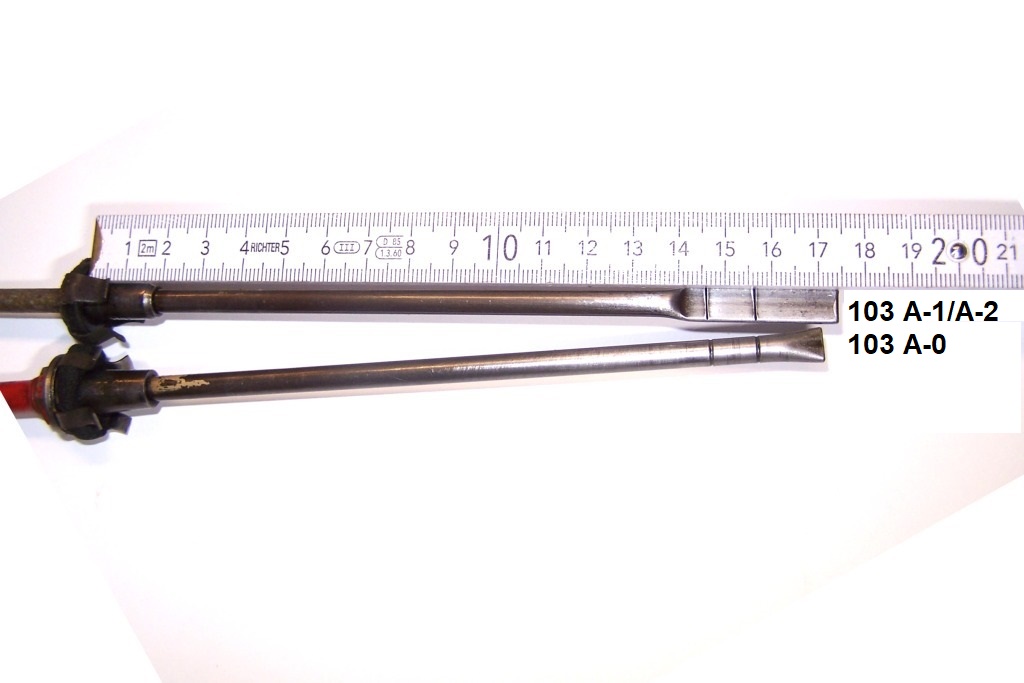

Ok, thank you. It looks like I need to take the engine one more time out and do it the correct way. About the dip stick does somebody know how long should it be.
OK danke. Es sieht so aus, als müsste ich den Motor noch einmal herausnehmen und es richtig machen. Über den Peilstab weiß jemand, wie lang er sein sollte.
- Beiträge: 3403
Re: Engine leaks, can it be caused by too much oil?/ Motorlecks, kann es durch zu viel Öl verursacht werden?
Hallo Dueros,
Bitteschön :
Bitteschön :

Ok, I checked the dipstick. It is only 2 mm shorter. I think this is no big deal.
