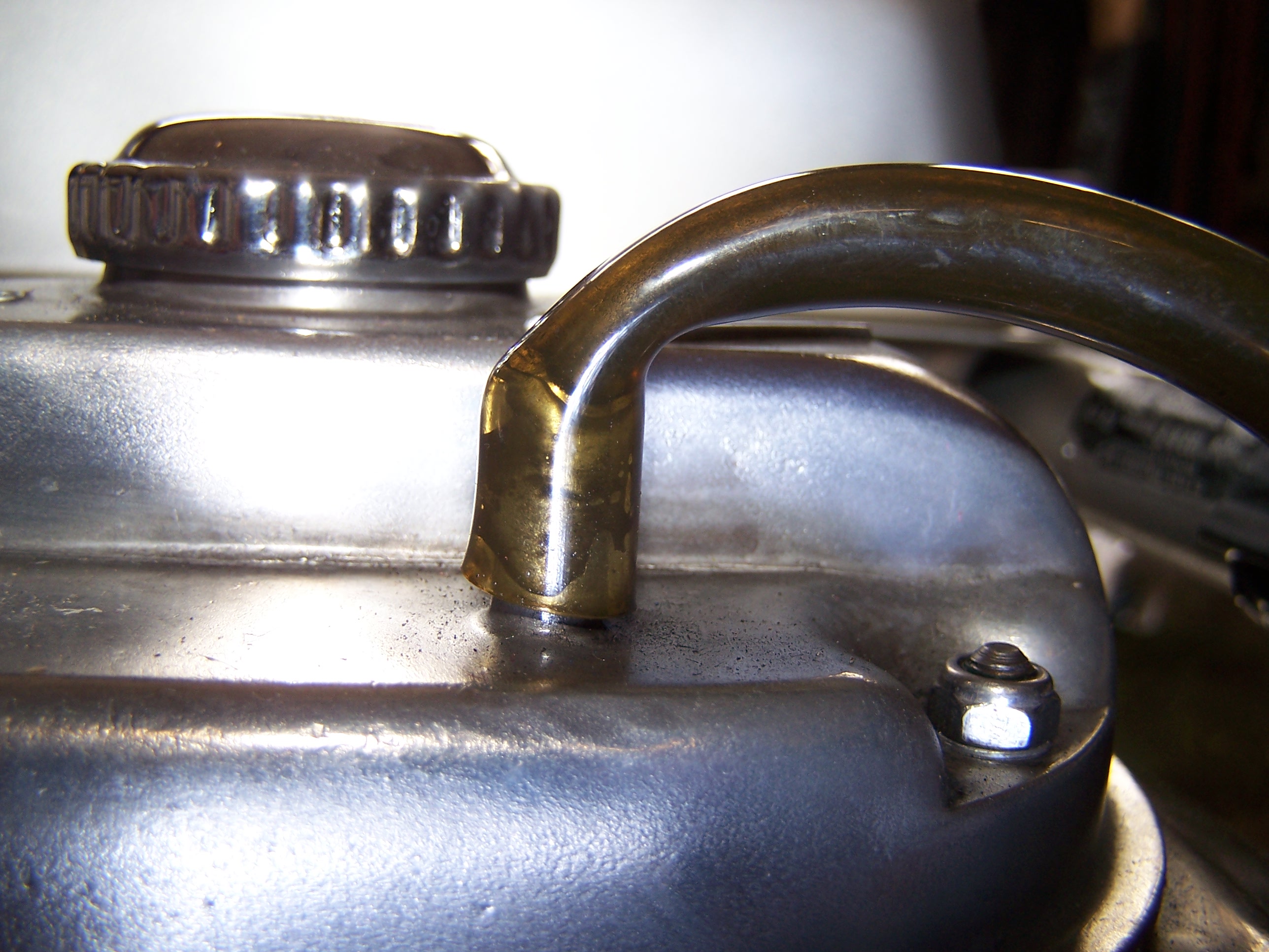

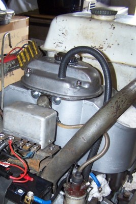

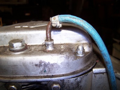

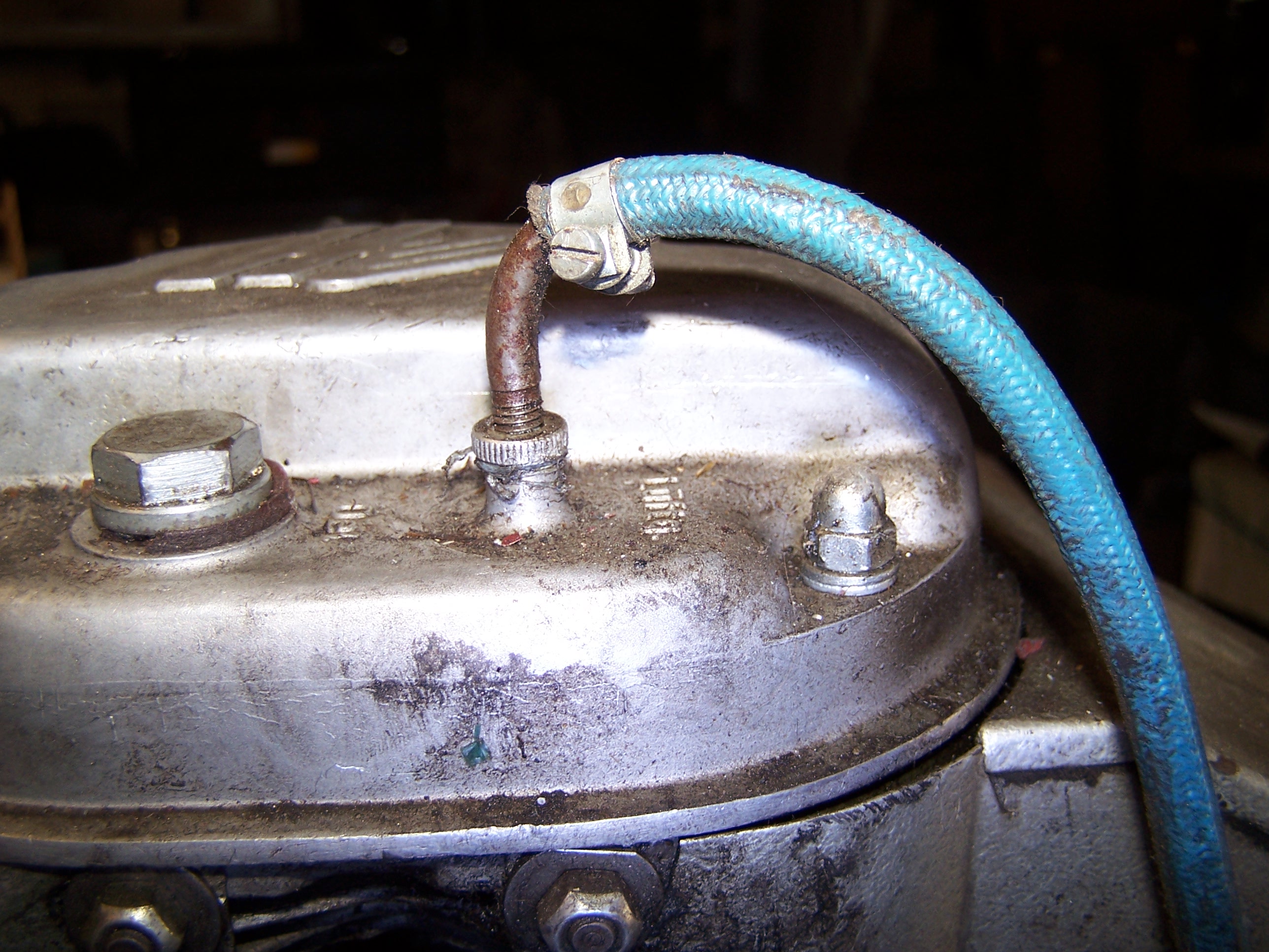

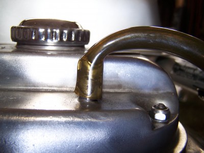

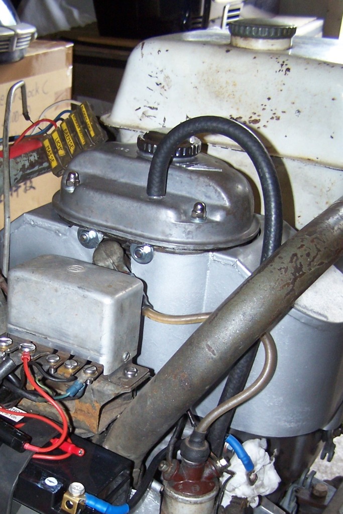

Förderlich für Ölverlust, gerade an verschlissenen Dichtringen, ist aber auch ein zu enger oder abgeknickter Schlauch an der Kurbelgehäuse-
Entlüftung über dem Ventildeckel !
Z.B. wie unten: .

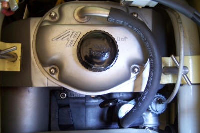

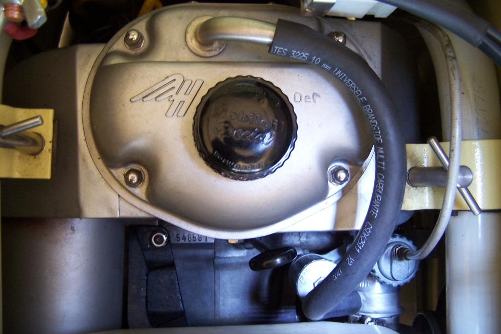

Und so sollte es aussehen: Ich gehe bei jedem Motor sogar so weit und bohre den Anschlussnippel am Ventildeckel auf 5,5 oder wenn möglich auf 6,0 mm auf
An meinen eigenen Motoren ging ich noch einen Schritt weiter und montierte grössere Anschlussnippel, sodass ich dazu einen Schlauch
mit 10 mm Innendurchmesser verwenden kann
Wer schon mal bei laufendem Motor den Öldeckel entfernt hat, weiss wie gross die Druckstösse sind, die der Kolben bei der
Abwärtsbewegung im Kurbelgehäuse erzeugt
Dazu kommen noch, besonders bei verschlissenen Kolbenringen, die sogen. "Blowby-Gase" aus dem Brennraum !
