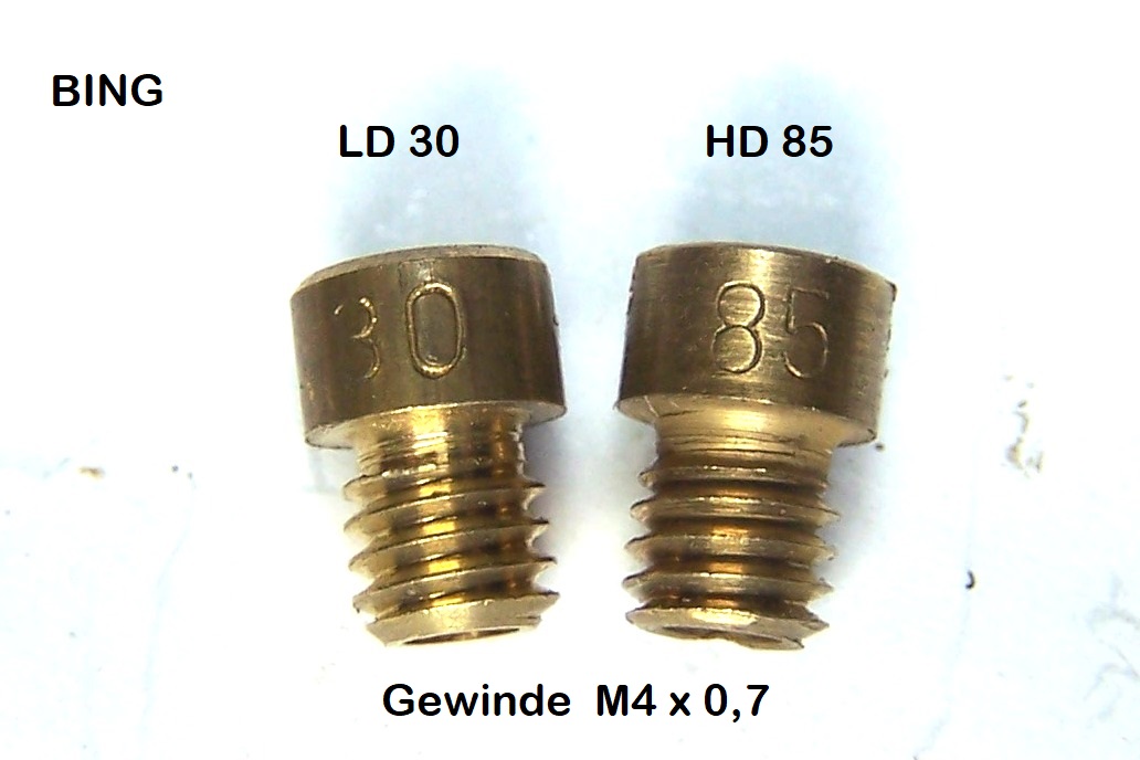

beim 175er Heinkel-Viertaktmotor ist eine 85er Hauptdüse im unveränderten BING-Vergaser Standard und passt
praktisch und theoretisch so gut wie immer
Erst bei Erhöhung des Ansaugvolumens
( grösserer Hubraum, grössere Ventile, grösserer Nockenhub, Vergaserdurchlass über 20 mm)
sollte über eine andere Hauptdüse nachgedacht werden.
Alexander sollte halt die Hauptdüse mal herausschrauben und kontrollieren, gemeldet hat er sich leider
schon lange nicht mehr
