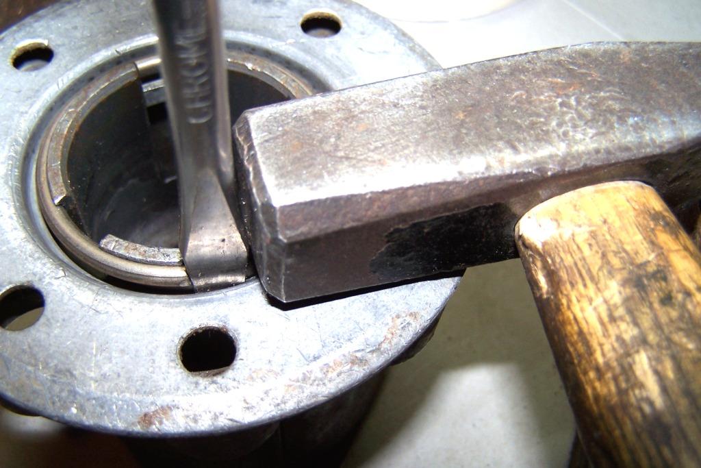

Dann einen kräftigen Flach-Schraubenzieher abwechselnd an den Enden der Drahtsicherung ansetzen
und mit leichten seitlichen Hammerschlägen den Ring etwas nach links und rechts verdrehen.

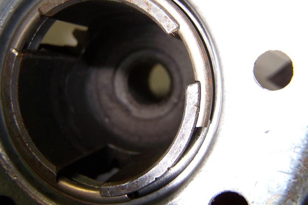

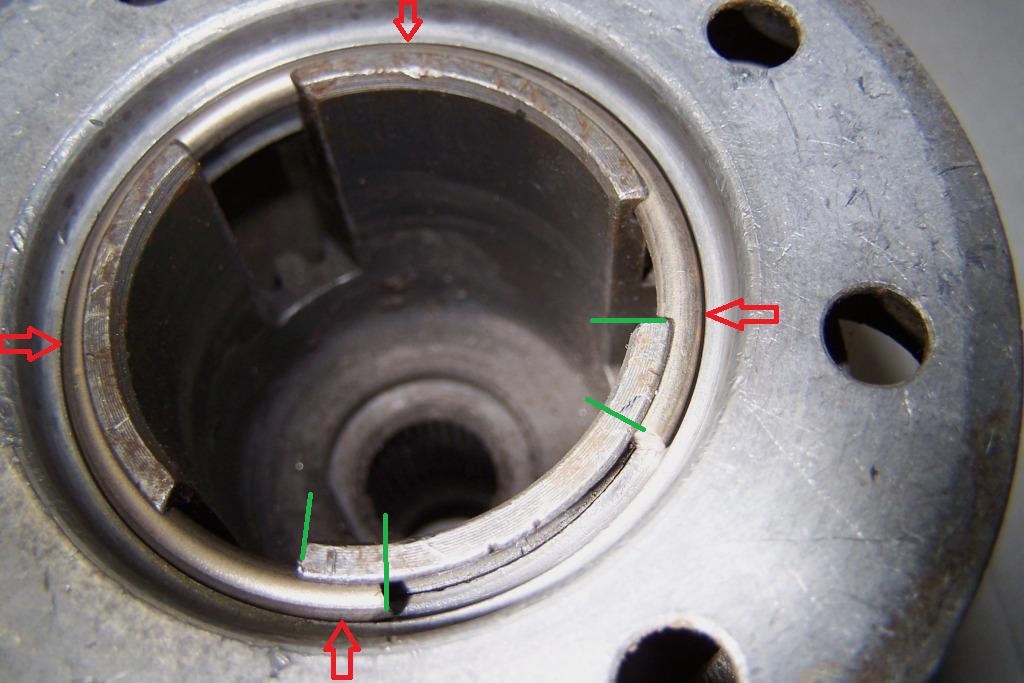

Die Öffnung des Rings wird mit einem der drei Führungen am Kulu-Innenteil mittig ausgerichtet
(grüne Linien im letzten Bild).
Nach dem Entspannen des Kulu-Spannwerkzeugs muss der Sicherungsring bis zur Hälfte in der Nut am
Federteller verschwinden (rote Pfeile)
Eine letzte Sichtung der Verbindung bei guter Beleuchtung ist dann obligatorisch :shock:
